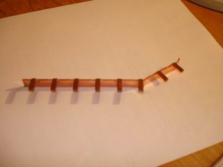

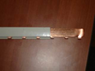

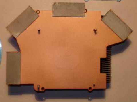

Наконец я раздобыл кусок меди от какой-то шины для автоматов:
Толщина шины около 1,2 мм (инструмента точнее офисной линейки у меня, увы, нет).
Помня о неплотном прилегании к передним (со стороны видеоразъёма) микросхемам памяти я решил, что толщина должна подойти. Ширина, увы, меньше – всего 1 см., вместо необходимых 1,5 см.

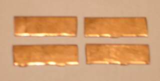

Ножовкой распилил на кусочки длиной около 3 см. (получилось чуть больше):

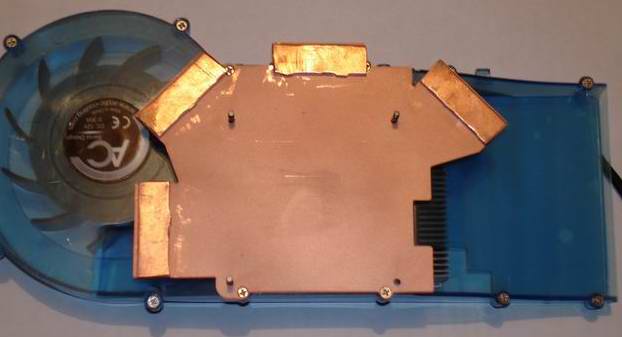

Намазал всё той же Алсил-3 и прилепил на радиатор:
Затем, намазав Алсилом процессор и память, поставил СО на карту.

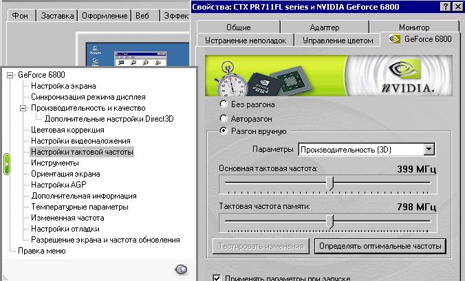

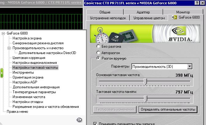

Для проверки эффективности использовал определение оптимальных частот драйвером и игровые тесты 3DMark05.
До замены температура в комнате была 19 градусов, после замены 21 градус (замерял обычным комнатным термометром). Драйвер после замены выдал меньшие частоты, что и не удивительно, принимаю во внимание возросшую на 2 градуса температуру в комнате.
до замены
после замены

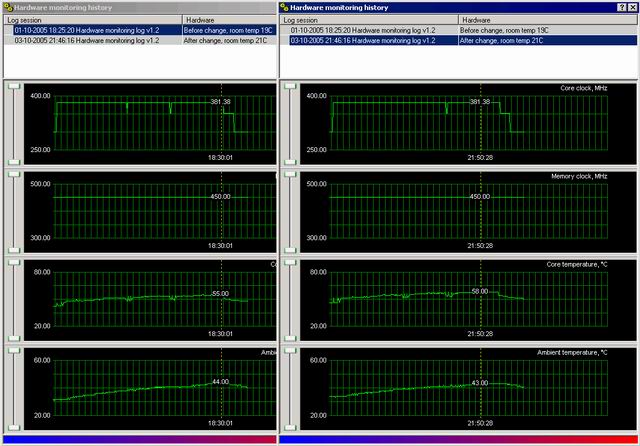

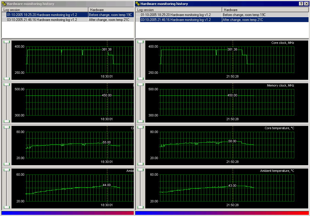

Зато в 3DMark расклад уже немного другой – если температура процессора всё также выше (не забываем о возросшей температуре в комнате, к тому же 4-й винт совсем отказался держать - см. прим. 2), то температура окружения, выдаваемая микросхемой мониторинга, находящейся с обратной стороны карты, уже на градус ниже:
(щёлкните для увеличения или вот ссылка на hml-ку)
С некоторой натяжкой её можно считать показателем нагрева микросхем памяти.

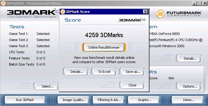

Сами результаты 3DMark почти одинаковы:
до
и после
Итак, получился разрыв в 3 градуса между испорченными родными термопрокладками и почти нормальными (всё-таки площадь контакта меньше требуемого) медными.
Мало это или нет? На этот вопрос и на вопрос, вынесенный в заголовок, каждый ответит себе сам.
