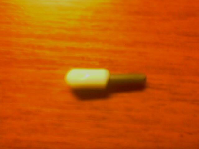

<br/>Берем радиатор и сверлим 2е дырки на расстоянии 55мм друг от друга по 2.5мм каждая. Там где сверло должно выйти, убираем пластины радиатора с целью сохранения сверла. Просверлив дырки, вбиваем там вот такой вот
(кликните по картинке для увеличения)
клин
колышек. В моем случае он был обнаружен в комплекте от кухни производства республики Беларусь. В случае необходимости подтачиваем колышки. Закрепив всю систему на видеокарту, у нас остается лишний радиатор. Но зачем добру пропадать? Его можно прикрепить на память, а ежели вы не будете использовать кулер на CU4 (в моем случае снизу стоит вентилятор 92*92) то он даже будет обдувать ту память, на которой стоит
клин
