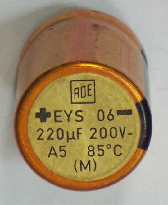

<br/>Обошлось без эксцессов, а потому возникло желание починить 'простудившийся' блок питания. На 400 В ничего подходящего не нашлось, решил поставить пару конденсаторов 220uF 200V. Ну, взял и постаил, делов то. Но чуствую, что-то гложет, давай ка померю напряжение. На одном 83 вольта, на втором 200. Конденсаторы вполне качественные, взяты из одной коробки, в работе не были. Ладно, припаял выравнивающие резисторы по 100К, 'похрен дым'(с)Задорнов - напряжения не изменились. К сожелению, прибор может измерять конденсаторы только до 100uF, потому померить емкость не удается. Но, думаю, она примерно одинакова на конденсаторах всей коробки. Ладно, заменяю тот, где было 200 вольт, на другой, становится 163 и 120, сн...
"Сетевой" сглаживающий конденсатор сказал 'фууууууу' и обделал весь БП.
Обошлось без эксцессов, а потому возникло желание починить 'простудившийся' блок питания. На 400 В ничего подходящего не нашлось, решил поставить пару конденсаторов 220uF 200V. Ну, взял и постаил, делов то. Но чуствую, что-то гложет, давай ка померю напряжение. На одном 83 вольта, на втором 200. Конденсаторы вполне качественные, взяты из одной коробки, в работе не были. Ладно, припаял выравнивающие резисторы по 100К, 'похрен дым'(с)Задорнов - напряжения не изменились. К сожелению, прибор может измерять конденсаторы только до 100uF, потому померить емкость не удается. Но, думаю, она примерно одинакова на конденсаторах всей коробки. Ладно, заменяю тот, где было 200 вольт, на другой, становится 163 и 120, сностно.
Понятно, что последовательное соединение плохо, но чтоб было настолько плохо, да еще и для не-плохих не_советских конденсаторов - это уже перебор.
p.s.
Со временем и нагревом конденсаторы деградируют, у них растут токи утечки и падает емкость. Что будет при этом для последовательного соединения ... ну, блоки пиитания чинили многие, итог известен. Плохая это идея.
Это так, размышлизмы, просто решил поделиться - может кому будет полезно. ))
