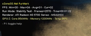

<br/>Сегодня я хочу рассказать вам о переделке охлаждения моей профильной видеокарты MSI R5770 HAWK. Она меня пока устраивает, не устраивают температуры при разгоне до 950Мгц по чипу, хотя HAWK считается самым тихим, самым холодным и самым разгоняющимся(с последним не спорю).
<br/>Вот такие температуры были до вмешательства с моей стороны:
<br/>
<br/>До замены вентиляторов<br/> (По-моему многовато..)

Запускаем FurMark и уходим пить чай:
(кликните по картинке для увеличения)
Ну.. Учитывая первый скрин, на котором было 86 градусов на 954Мгц (в этом обзоре почему-то было 80гр на 1Ггц), я полностью доволен проделанной работой и полученными результатами.

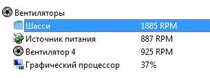

От себя добавлю, что после переделки не видел температуру более 74 градусов, провод контроля оборотов одного из вентиляторов я подключил к материнской плате:
Итого почти 1900 оборотов при 70-75 градусах под нагрузкой (75 пиковая).
Видеокарта стала субьективно тише, чем с родными вертушками, которые раскручивались до бОльших оборотов.
