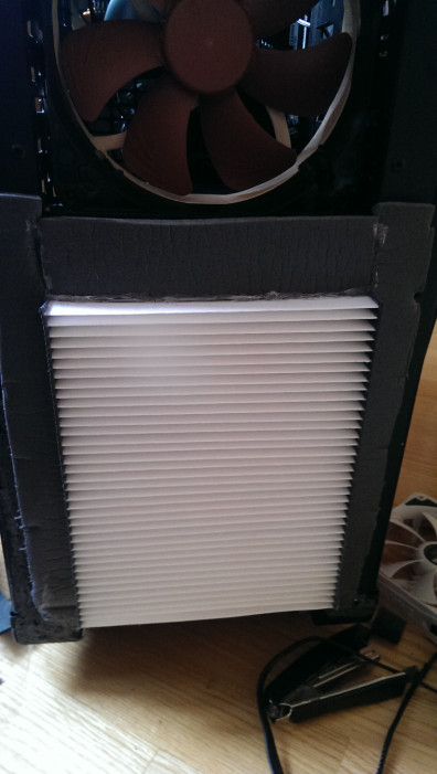

Корпус CM HAF X(или ласково — друшлачок)
Все комплектующие были извлечены из корпуса, очищены пылесосомкосметической кисточкой от пыли. Кулер вк подвергся разбору с заменой термопасты(АС МХ-4).
Все вентиляторы крепились с помощью резиновых гвоздиков, идущих в комплекте или найденных в столе.
Потом началась оклейка и заклейка лишних дырок шумоизоляцией. Подумав о расположении вентиляторов решил, что на передней панели будет 2 140-шки на вдув, сверху 1 120-ка на выдув и на боковой стенке с окном 200-ка тоже на выдув. По идее, должно получиться положительное давление внутри корпуса, чтобы пыль не сосалась из щелей.
Одна 140-шка была установлена на место стандартного 200 мм вентилятора и закрыта куском отрезанного пылевого фильтра, бока корпуса были оклеены шумоизоляцией а щели между шумкой и фильтром залиты силиконовым герметиком.
Вторая 140-шка в отсек 5.25 и так же закрыта фильтром. Чтобы вентилятор был виброразвязан с корпусом, пришлось сделать для него рамку, которая была установлена перед ним за выемкой направляющих 5.25 устройств. Рамку сыграла рамка от старого убитого вентилятора=).
Конструкция в сборе вне корпуса выглядит так:
После этого передняя панель стала иметь такой вид:
