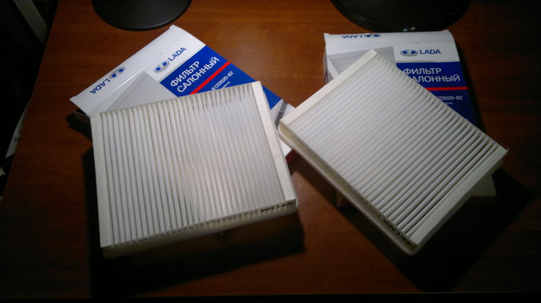

Выбор пал вот на это чудо отечественной промышленности. С ценой в 200 руб. он просто порвал всех иностранных конкурентов.
Этикетка товара говорила, что я на правильном пути:
"Воздушный фильтр позволяет эффективно очищать поступающий в салон воздух от аллергенных примесей:
- пыли (с эффективностью 85-95%) и размером частиц от 15 мкм.
- дизельной копоти
- тополиного пуха
- пыльцы растений
- от наркотических паров топлива
- от канцерогенных бензола и толуола
- от удушающего сернистого ангидрида с эффективностью до 75%".
Одного фильтра мало. Клещей то много, сожрут его нахрен! Взял четыре.
