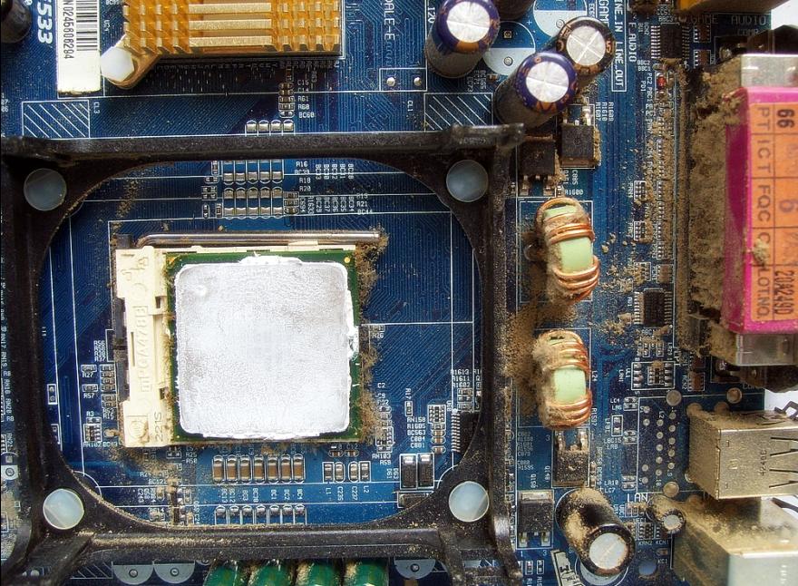

<br/> При покупке какой-либо новой железки, будь это материнская плата или видеоадаптер, мы не всегда задумывается о её будущем. Мы устанавливаем девайс в системный блок и с радостными криками «ёлочка зажгись» начинаем эксплуатировать нового друга. Но о друзьях надо заботься, т.к. не уделяя им должного внимания, их можно потерять. С течением некоторого времени, если не заботиться о том, что внутри системника, то можно увидеть такую картину:
<br/><br/><img src="//st.overclockers.ru/legacy/v1/preview/124949.jpg" border="1" vspace="3">
<br/>(кликните по картинке для увеличения)
<br/>пример грязи<br/> Многие будут думать, что это кошмарный сон, а некоторым это даже в радос...
пример грязи
Многие будут думать, что это кошмарный сон, а некоторым это даже в радость…как не печально. Пыль – это один из главных врагов не только оверклокера и обычных пользователей, но и как можно понять, самого компьютера в целом. Из-за этого «грязного» врага, девайс может не только заменить вам печь, но и уйти их своей мученической, непроглядной жизни. После чего, многие из нас несут наших друзей в сервисные центры и платят порой немалые деньги для починки.

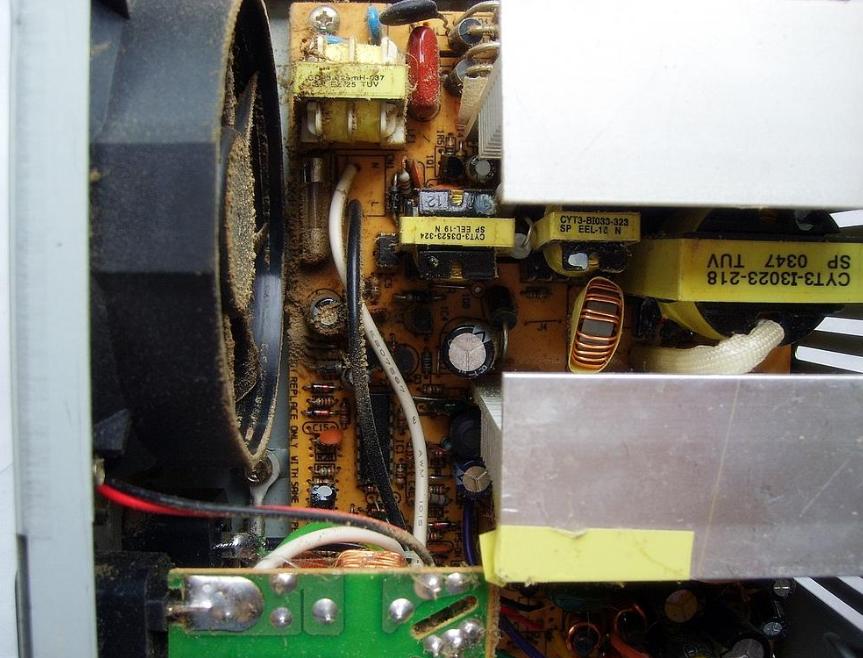

Когда я открыл крышку системного блока, то я увидел ту же страшную картину, которая уже была описана выше. Комплектующие было трудно разглядеть, т.к. в этом мне мешал бурый слой пыли, который с большой любовью обволакивал все девайсы. Немного почистив материнскую плату и видеокарту, всё было изъято с системного блока. И тут же был разобран блок питания:
Ох и грязи тут

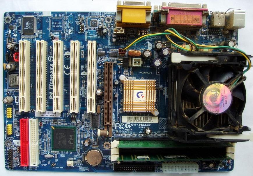

Можно понять, что стоит избегать таких моментов. Очистив все элементы блока питания от пыли, он был с особым вниманием осмотрен, но видимых осложнений найдено не было. После чего в руки была взята материнская плата:
Плата изъята
Производитель материнской платы компания GigaByte. Именуется как GA-8IE533.

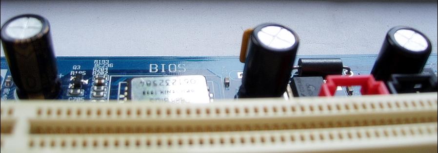

Видно, что тут чистить и чистить, т.к. пыль здесь напоминает «перекати-поле». Осмотрев плату, было обнаружено следующее:
Вздулось
Тоже вздулось
Моё предположение оказалось верным. Причина нестабильности работы компьютера крылась в некачественных конденсаторах, которые к тому же вздулись. Возможно, это случилось из-за перегрева. Обидно, что у данного производителя материнских плат и не только, обнаруживается подобное.

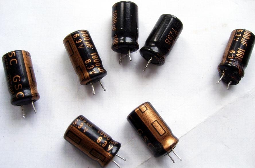

Далее была предпринята попытка замены неисправных конденсаторов на исправные. Для этого был взят паяльник и все 7 неисправных конденсаторов были выпаяны:
Плохие
Данные конденсаторы производства GSC, емкостью 1000мФ, а максимально стабильное напряжение для них 6.3V. Как видно, они уже не пригодны для какого-либо дальнейшего использования.
Далее были взяты 7 исправных конденсаторов с такими же параметрами (хочу заметить, что будет лучше, если использовать конденсаторы с немного большим значением напряжения. Также имеется ряд других параметров, которые желательно учитывать).

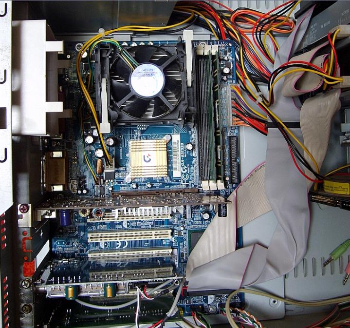

После всех работ материнская плата и другие девайсы, были установлены в системный блок:
Собрали
Был произведён запуск компьютера. Система мягко запустилась. После чего было сделано несколько тестов, которые были удачно пройдены.

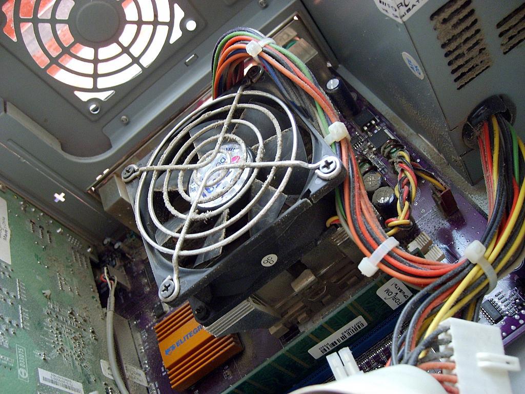

Был удалён процессорный кулер:
Ох и грязно

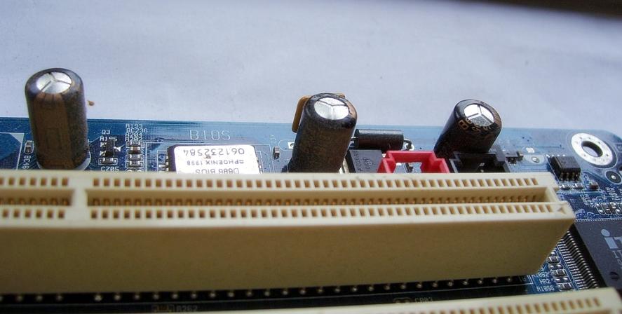

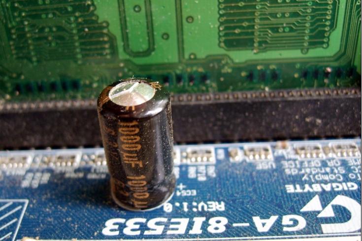

Вздулось
Тоже вздулось

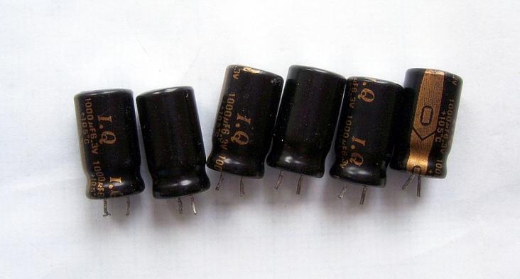

Плохие

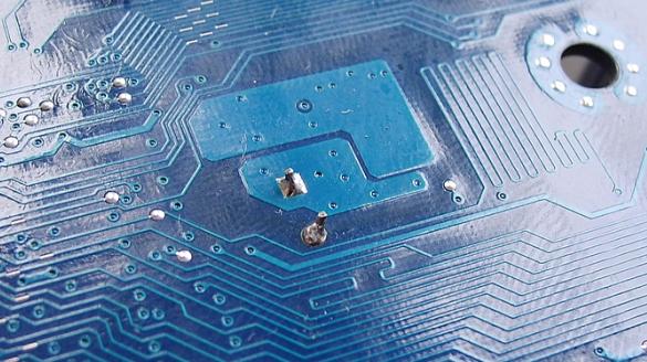

Новые электролитические конденсаторы, были аккуратно впаяны за место старых:
Втянулось
Впаяли
