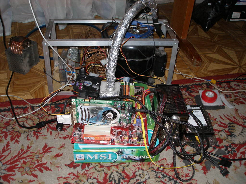

4 ГГц покорены всего лишь при использовании слабенькой фреонки. Была бы мощнее - было бы только хуже, cold bug бич всех АМ2 камней. Cобственно поэтому я сначала даже не стал делать сильный прижим испарителя к камню, а просто намазал побольше фоксконовской термопасты, а испаритель положил сверху, придерживая рукой. Выставил напругу 1,7 В и после загрузки окон наблюдал в простое такую темпу: на более "тёплом" ядре -8*, на более "холодном" -18* С. Удивляет такая большая разница температур, ведь у F3 камней ядро контактирует с IHS через припой Клок-ген без проблем поднимал частоты вплоть до 3900 MHz, это меня очень обрадовало, поскольку кол-баг вероятно ещё не мешал. Тогда было решено нормально прикрутить к процу фреонку. Отнёс всё это в ванну, приложил к испарителю водоблок подключенный к водопроводу и включил горячуюю воду. Как только испаритель оттаял, тоже самое проделал с процессором. На этот раз намазал тонким слоем свежекупленный Arctic Silver 5 из 12 грамового шприца и плотненько закрепил испаритель. Темпа теперь на "тёплом" ядре опустилась до -14* а на "холодном" до -24*, что вызвало колд-баг Всё висло намертво после преодоления ~3600 на проце. Подъём напруги до максимальных 1,8 В исправил ситуацию, поскольку темпа подросла до -11* и -21* на разных ядрах соответственно. Очевидно колд баг проявляется как раз при температуре ниже -21* С. Теперь, попытки с 30й, удалось снять скрин на 3973 MHz, но мне этого было мало, психологическая отмека 4 ГГц не проедена. Тогда была предпринята отчаянная попытка отключения одного из ядер средствами windows, раньше это не приносило никаких результатов. На этот раз слава богу помогло, и с 3й попытки удалось сделать валидацию на 4007 MHz!

Бенчинг камня под фреоном не имеет смысла потому, что на очень высокой напруге темпа быстро уходит в "+" и всё виснет, а на меньшем напряжении проявляется колд-баг, что не позволяет хотя бы начать тест на приличных частотах. Поэтому бенчить его буду на водопроводе. Камни F3 ревизии отлично видут себя под холодной водой и обычно покоряют 3600 cтабильных MHz. Результаты тестов в скором времени можно будет увидеть как обычно на hwbot.org. Думаю, они будут очень похожи на результаты показанные 5600+ @ 3825 MHz, этот результат кстати получен не на фреоне а на воде.
