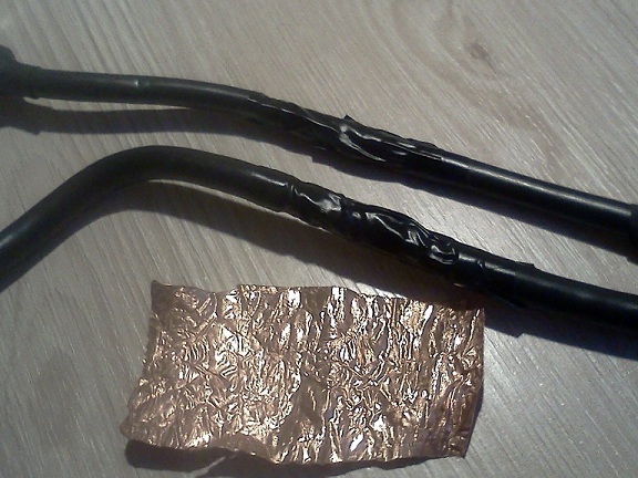

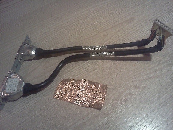

<br/>Монитор был аккуратно разобран и при дальнейшем рассмотрении его компонентов был определен виновник описанных ранее проблем. Им оказался кабели, которыми соединялись интерфейсы DVI/D-SUB на корпусе монитора и плата внутри него. Точнее проблему вызывал не сам кабель, а фольга, которой были соединены экраны этих кабелей. Фотография кабелей со снятой фольгой приведена ниже.
<br/><br/><img src="//st.overclockers.ru/legacy/v1/211660.jpg" vspace="3">
<br/>Выше можно увидеть кабели для подключения интерфейсов DVI/D-SUB и фольгу, которой были соединены экраны этих кабелей. <br/><br/>

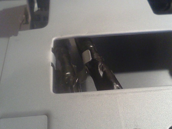

Оба кабеля были заизолированы с помощью изоленты и раздвинуты в разные стороны.
Монитор был частично собран и подключен к компьютеру DVI интерфейсом.
После включения монитора артефакты замечены небыли. Монитор поработал в таком состоянии около часа и был окончательно собран.
С момента проведения этих манипуляций прошло около двух недель и, к счастью, проблемы с ASUS VW222U больше не возникают.
