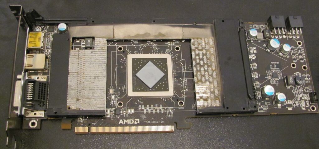

<br/>Разобрал родной кулер:<br/>
<br/><br/>
<br/><br/>
<br/><br/>

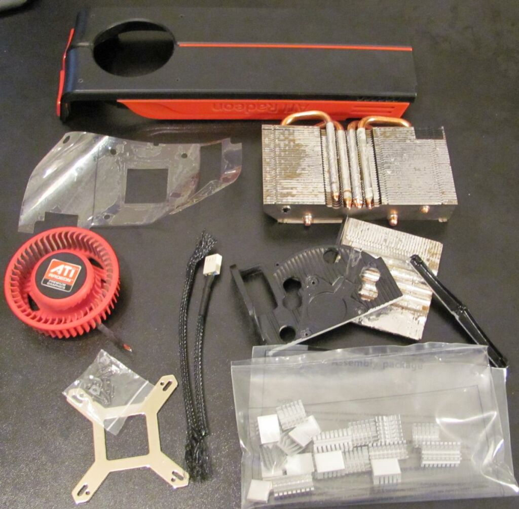

<br/>Снял термопрокладки (они очень легко рвутся):<br/>
<br/><br/>
<br/><br/>
<br/><br/>

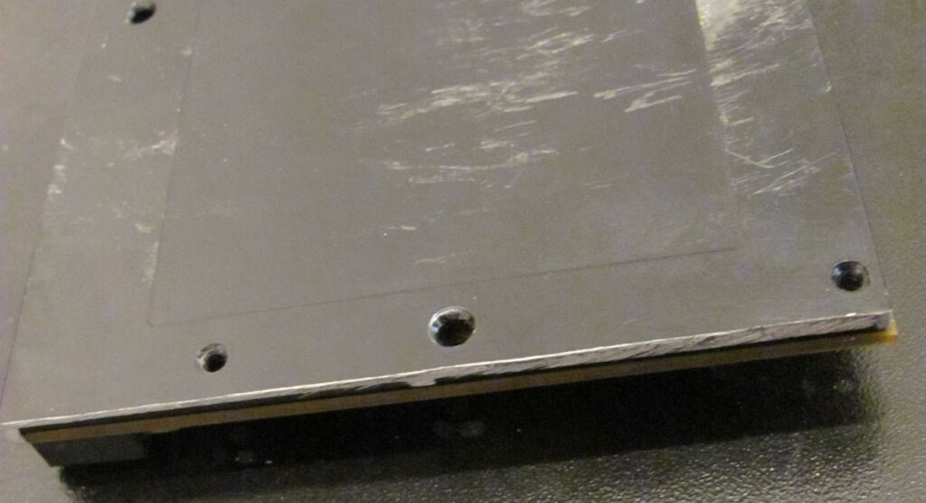

<br/>Отодрал наклейку с подошвы радиатора:<br/>
<br/><br/>
<br/><br/>
<br/><br/>...

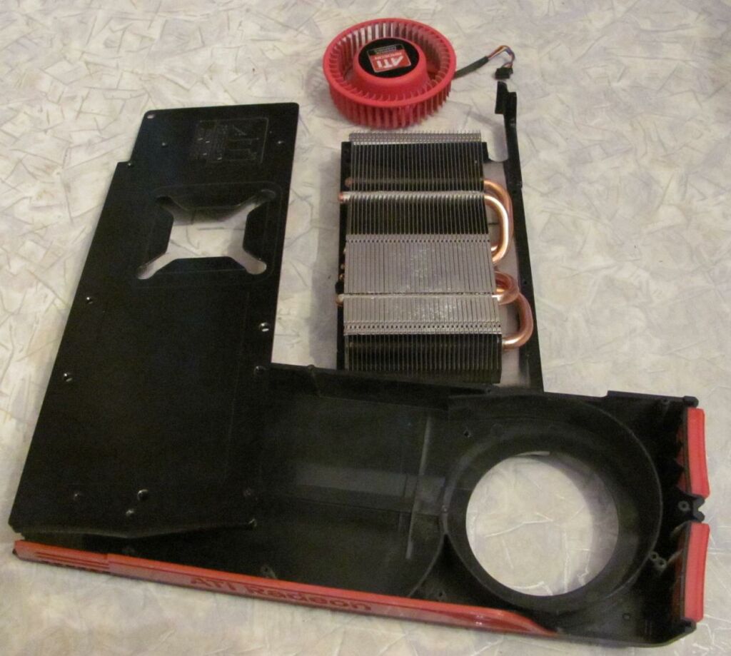

Блок ребер с трубками легко снимается на электроплите, температура плавления очень низкая:

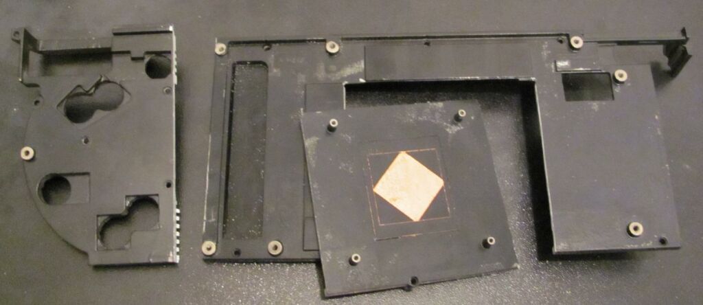

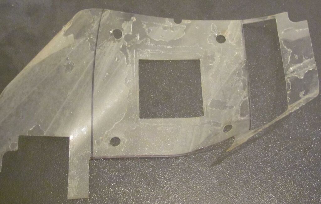

От основания отпилил все лишнее:

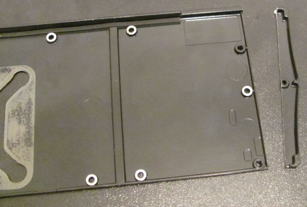

Укоротил бэкплейт:

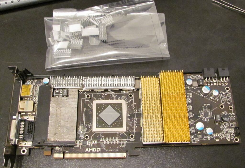

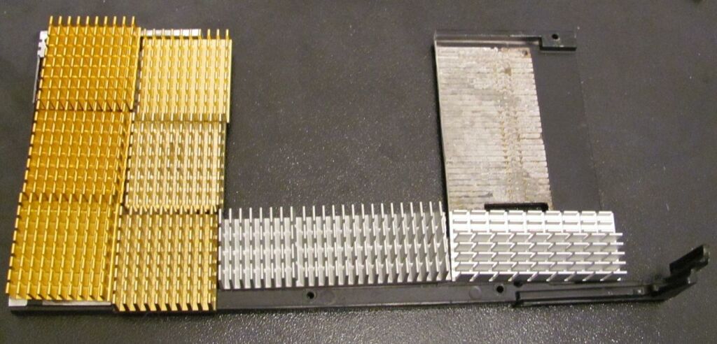

Нужны ребра. Порылся в закромах, нашел кучу радиаторов:
Попилил радиаторы, срезал что мешалось, приклеил термоклеем.
В пакетике лежит комплектный мусор от шамана:

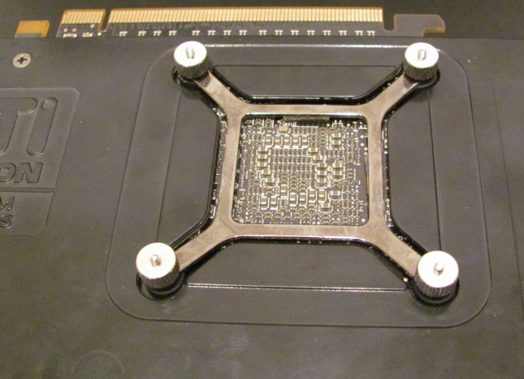

Крестовина от шамана не нужна, родная подходит великолепно:

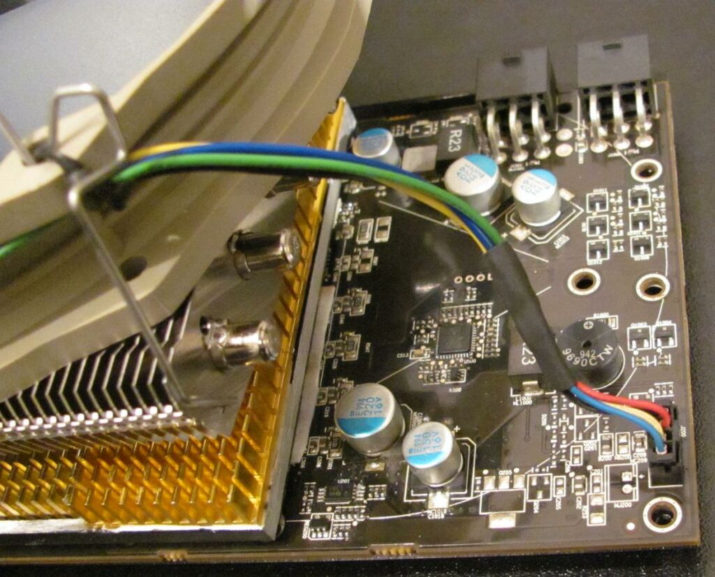

Видюха в сборе:
Вентилятор от шамана можно подключить напрямую к видюхе:

Я бы не стал пилить конец пластины от стока, где турбина крепилась. Так будет большая площадь рассеивания тепла, лучшая жесткость всей карты и сэкономленное время можно использовать для более полезных вещей. Вон сколько плюсов.

Радиаторы на пластину можно было не клеить. Сомнительная польза и лишние сложности. В крайнем случае припаять медные ребра прямо к пластине.

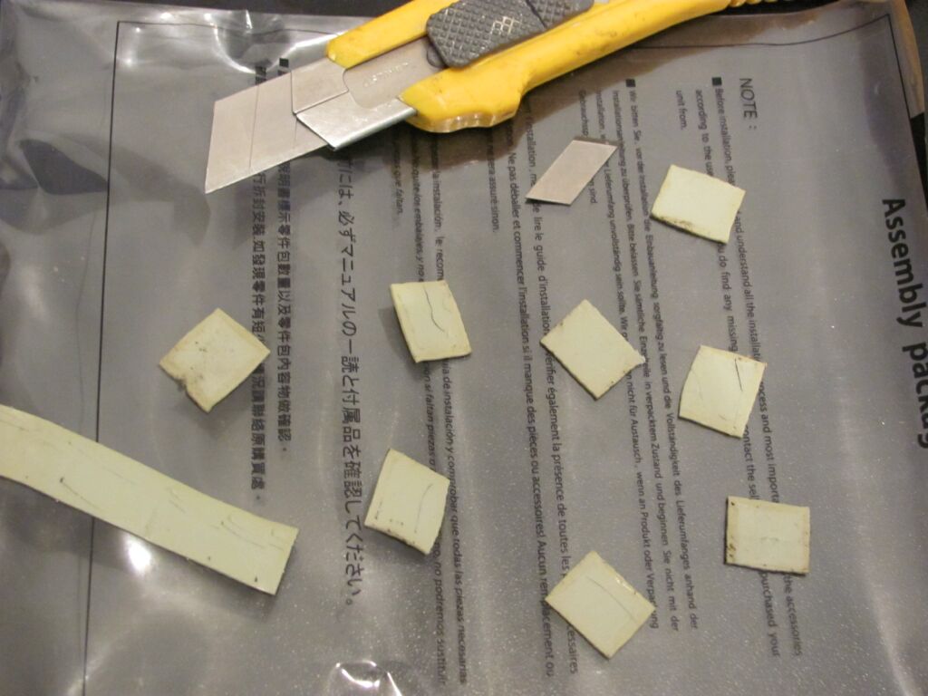

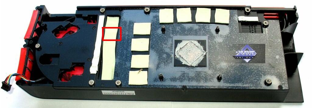

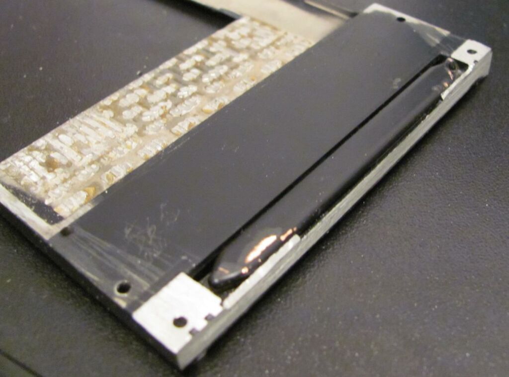

Если термопрокладки VRM раскрошились - есть простое решение.
Интересное место отмечено красным квадратом - здесь явно лишний кусочек термопрокладки:
