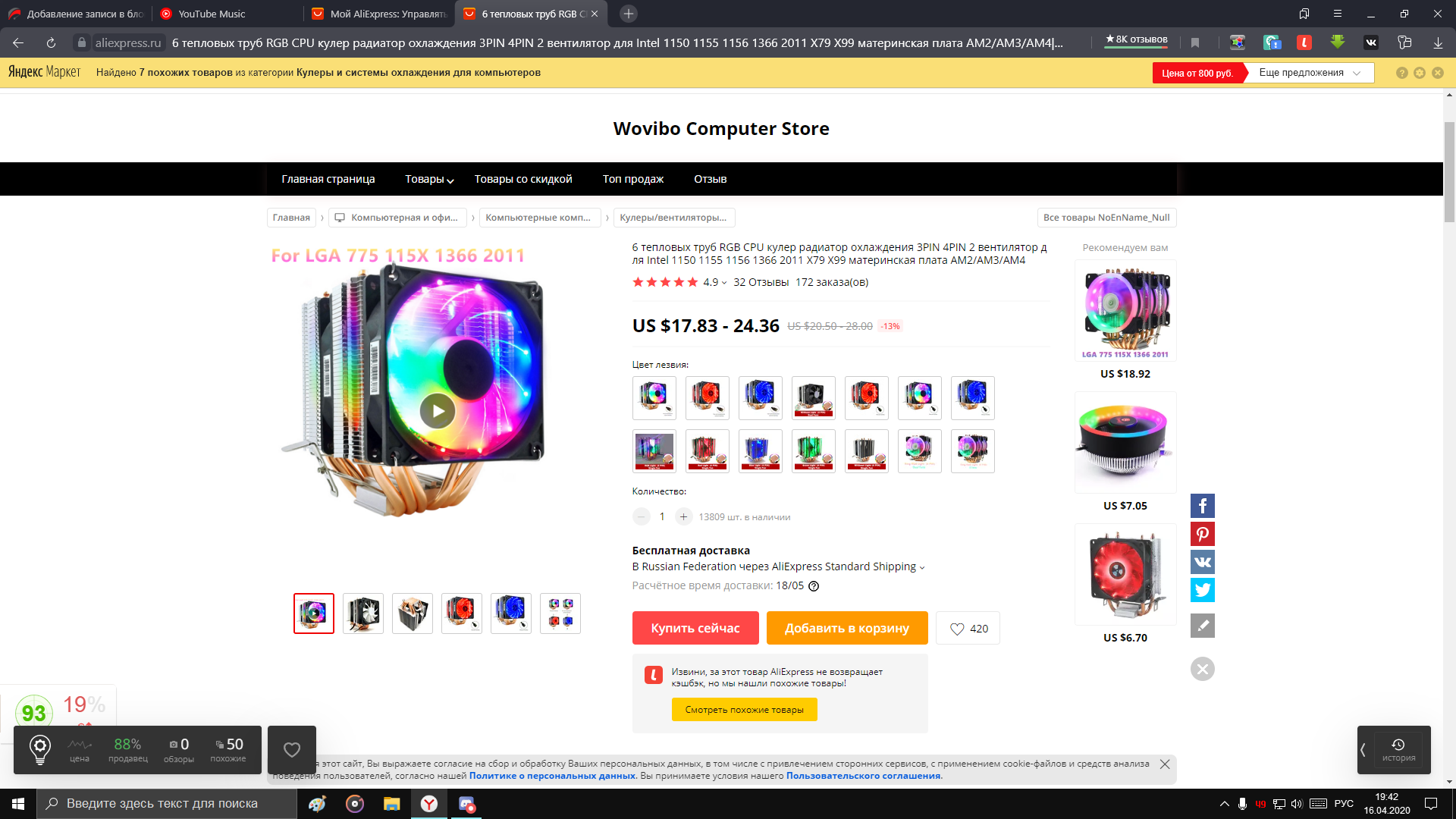

Значит, нужна мне была башня для моего Ryzen 2600, ибо до этого на нём был хиленький Gamma Archer, и даже в играх он иногда грелся аж до 90 градусов (редко, конечно, но всё же для меня и для многих это неприемлемая температура). И, казалось бы, взять обычную башню не больше 2х тысяч рублей, вроде Gammax GT (а она ещё и с ргб, круто-то как), но нет, каким-то боком меня занесло на чёртов алиэкспресс, на котором я и нашёл это чудо:
Так тут всё круто: и RGB присутствует, и 6 теплотрубок, и 3 вентилятора, и всё это всего за 24 доллара (что странно, так как когда я заказывал эту башню, а это примерно 2 месяца назад, этот кулер стоил на 100 рублей меньше, и повышение стоимости доллара на его цене никак не сказалось).

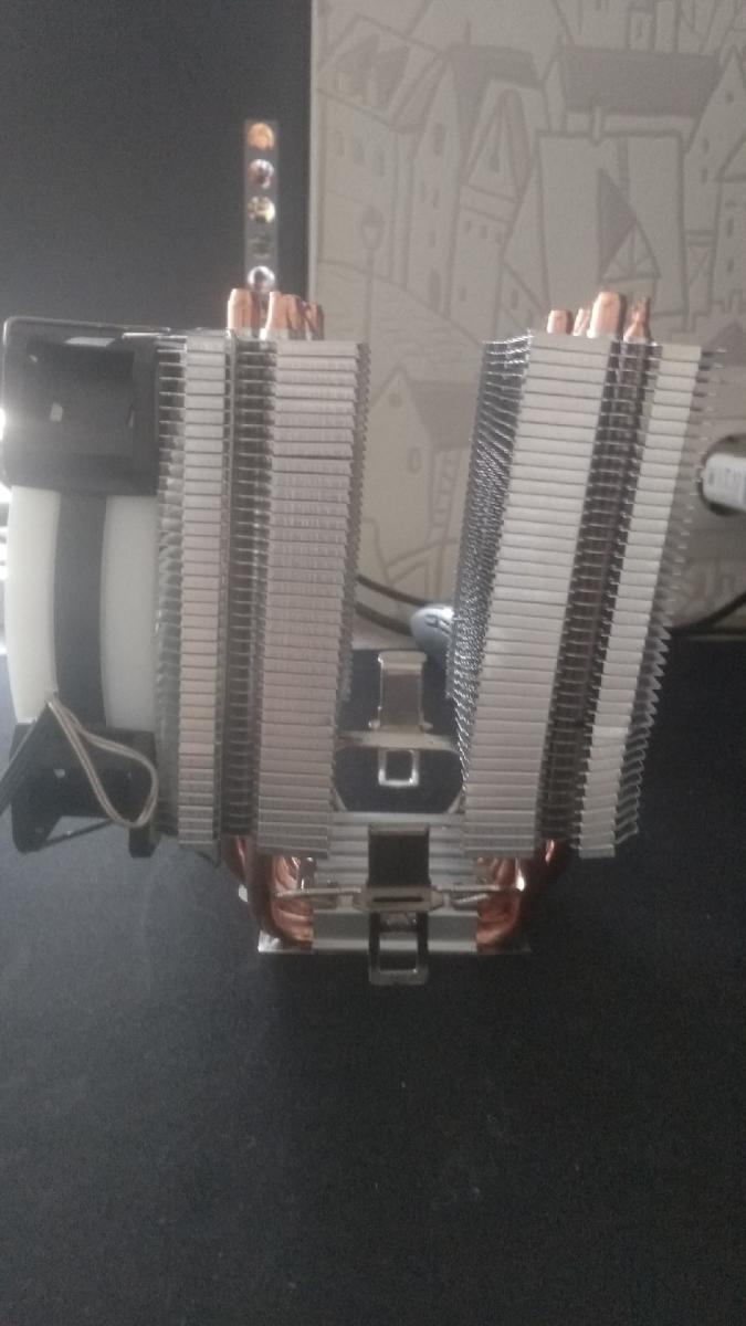

Но, как говорил один хороший (или не очень) блогер, всё не так хорошо через 2 месяца (а именно столько шла эта башня в СПб), как хотелось бы, и когда это чудо пришло ко мне, я, сняв упаковку с почты, увидел слегка помятую коробку, и подумал, что внутри уж точно всё в порядке. Но не тут-то было. Радиатор гнутый. Не просто погнуты рёбра, а сам радиатор наклонен, как чёртова Пизанская башня.
Если установить вентилятор в центр радиатора, отчётливо видно зазор примерно в полсантиметра.
Уж не знаю, чья это заслуга - нашей почты или плохо упаковавших китайцев, но ситуация налицо. Понятия не имею, каким образом можно было так погнуть радиатор.реклама
На дне радиатора ещё присутствует царапина, аккурат там, где мажут термопасту и каким местом ставят в корпус. Уж тут-то точно не Почта России виновата.

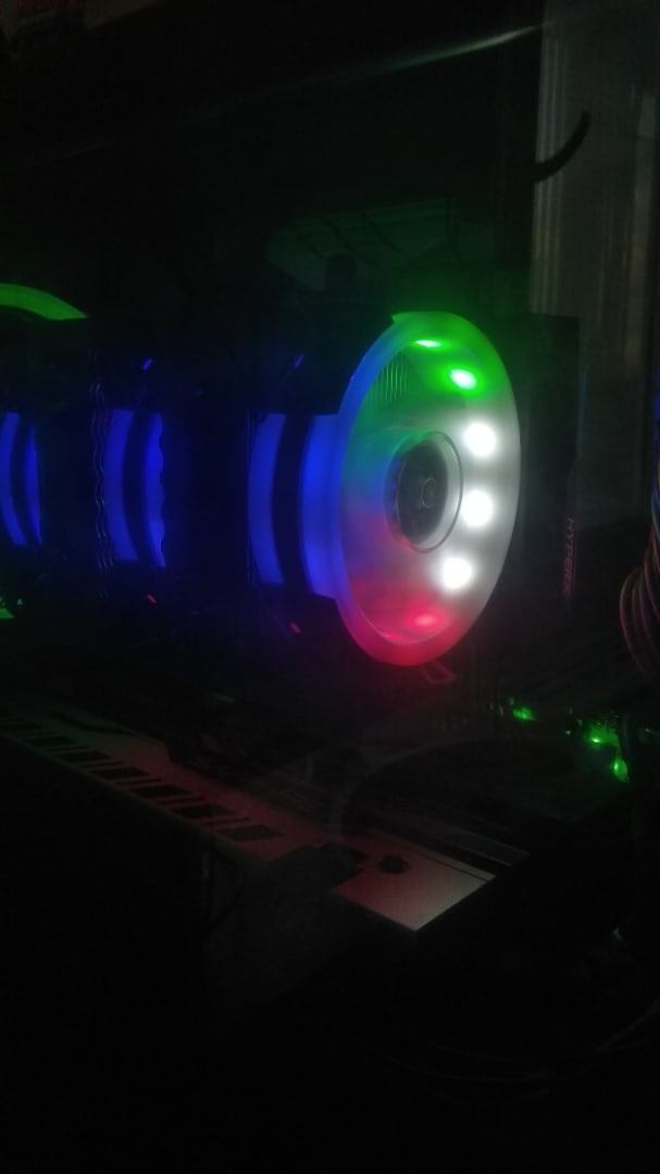

Тут всё тоже не сияет. Во-первых, ргб, как любят делать китайцы, вроде и есть, а на деле с подвохом.Как вам такое, а? Ну а что, красный есть, синий и зелёный тоже присутствуют, ну чем не ргб, правда? В общем, вентиляторы светятся так постоянно и отключить эту недоподсветку нельзя, разве что выдернуть 4-пин коннектор.
Также у одного вентилятора через некоторое время появился щёлкающий звук при работе, но каким-то образом испарился сам по себе.
