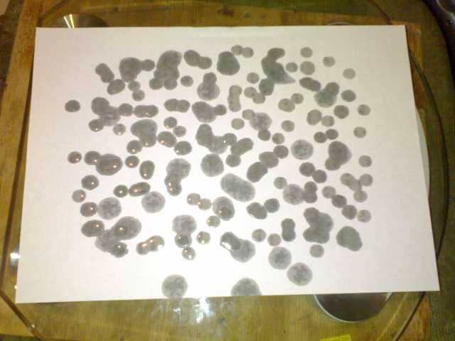

Для начала установим наше стекло на ровную поверхность (чтобы не качалось), далее на слекло кладем лист бумаги и наносим масло небольшими каплями практически на всю поверхность (на один лист формата А4 уходит примерно 2-2,5 «кубика масла):

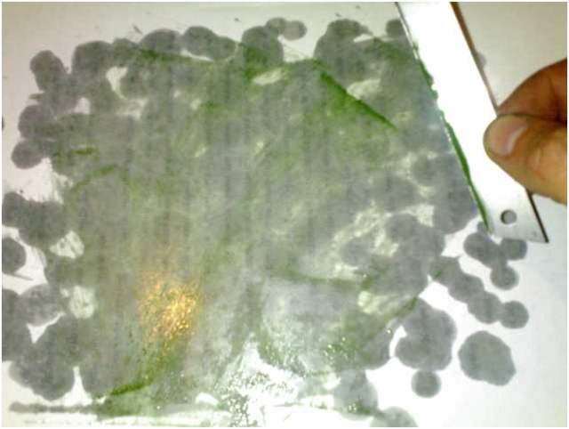

Теперь необходимо добавить предварительно измельченную пасту Гойи… Количество необходимой пасты на один лист не велико:
Далее необходимо растереть пасту с маслом по листу, в результате чего паста практически растворится… Что нам и нужно ;)

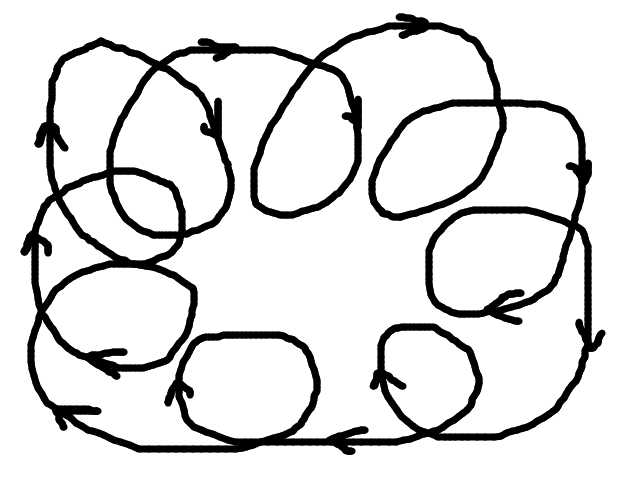

Шлифуемую «заготовку» ставим на поверхность листа, СЛЕГКА придавливаем (большое усилие бессмысленно и ничего не дает) и начинаем водить по листу примерно следующим образом:

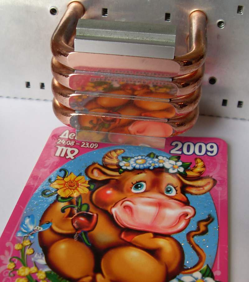

Теперь давайте взглянем что получилось у меня…
Поверхность до обработки:

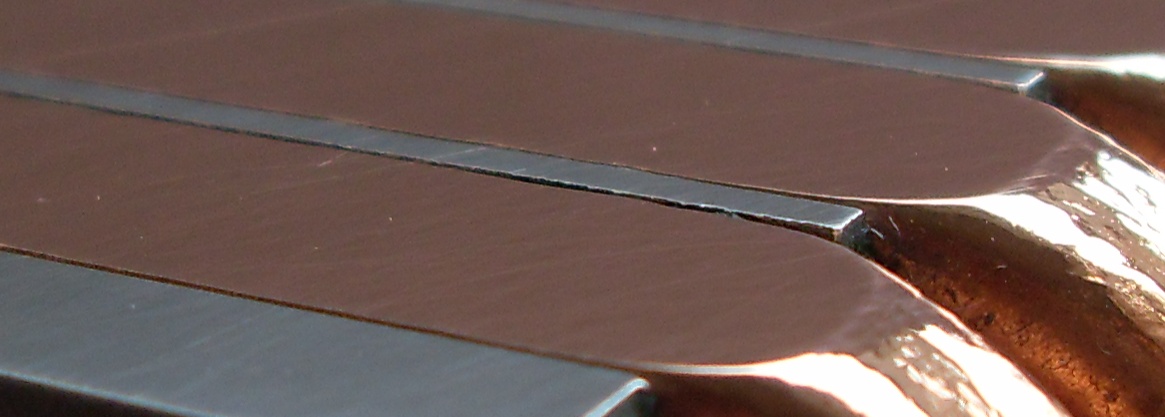

И теперь после обработки:
На поверхности видна так называемая «паутинка» - мелкие царапинки от абразива, но жить они совершенно не мешают и их устранение не приведет к улучшению охлаждения, так что смысла тереть часами медь фланелью я не вижу…
Да, не Айвазовский...
