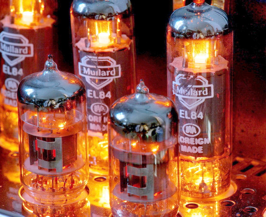

Радиолампы – это электровакуумные приборы, в которых рабочий объем лишен воздуха, то есть, создан вакуум. А чтобы вакуум изолировать от окружающей среды, рабочий объем радиолампы заключается в герметическую оболочку, в которой также размещаются электроды.
Диод – самая простая радиолампа, которая имеет всего два электрода, катод и анод. Катод при работе диода разогревается до высоких температур, при этом происходит эмиссия (испускание) электронов с поверхности катода. Для увеличения способности катода испускать электроны, он покрывается специальным активным слоем.
Если на анод диода подать положительное напряжение, а на катод отрицательное (прямой полярности), то электроны под действием электрического поля начнут перемещаться от катода к аноду и через диод протечет ток. Если на диод подать напряжение обратной полярности, то электрическое поле будет пытаться перемещать электроны от анода к катоду. А поскольку анод не может излучать электроны, то и движения в этом направлении электронов не будет, и ток будет отсутствовать.
Чтобы получить усилительный прибор (триод) между катодом и анодом вводится дополнительный электрод – сетка. Она позволяет управлять количеством проходящих через нее электронов от катода к аноду, то есть управлять анодным током триода. Управление происходит электрическим полем создаваемым сеткой. При подаче на нее отрицательного напряжения ее электрическое поле отталкивает электроны обратно к катоду и препятствует их перемещению через сетку к аноду. При «нулевом» или положительном напряжении на сетке, ее электрическое поле не препятствует прохождению электронов к аноду и через триод протекает ток.

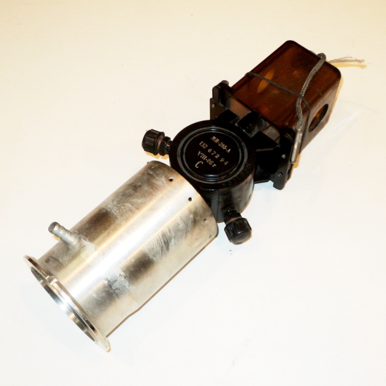

Ну а, например, напряжение питания магнетрона МИ-285 используемого в радиолокации составляет 50КВ, представляете, целых 50000В.
Магнетрон МИ-285 (импульсная мощность 1,2 МВт)
Дальше нужно продолжать про генерируемую им мощность? Продолжу, в импульсе (радиолокаторы работают в импульсном режиме) его выходная мощность составляет 1,2 МВт (1,2 миллион ватт). Какой транзистор повторит такое?

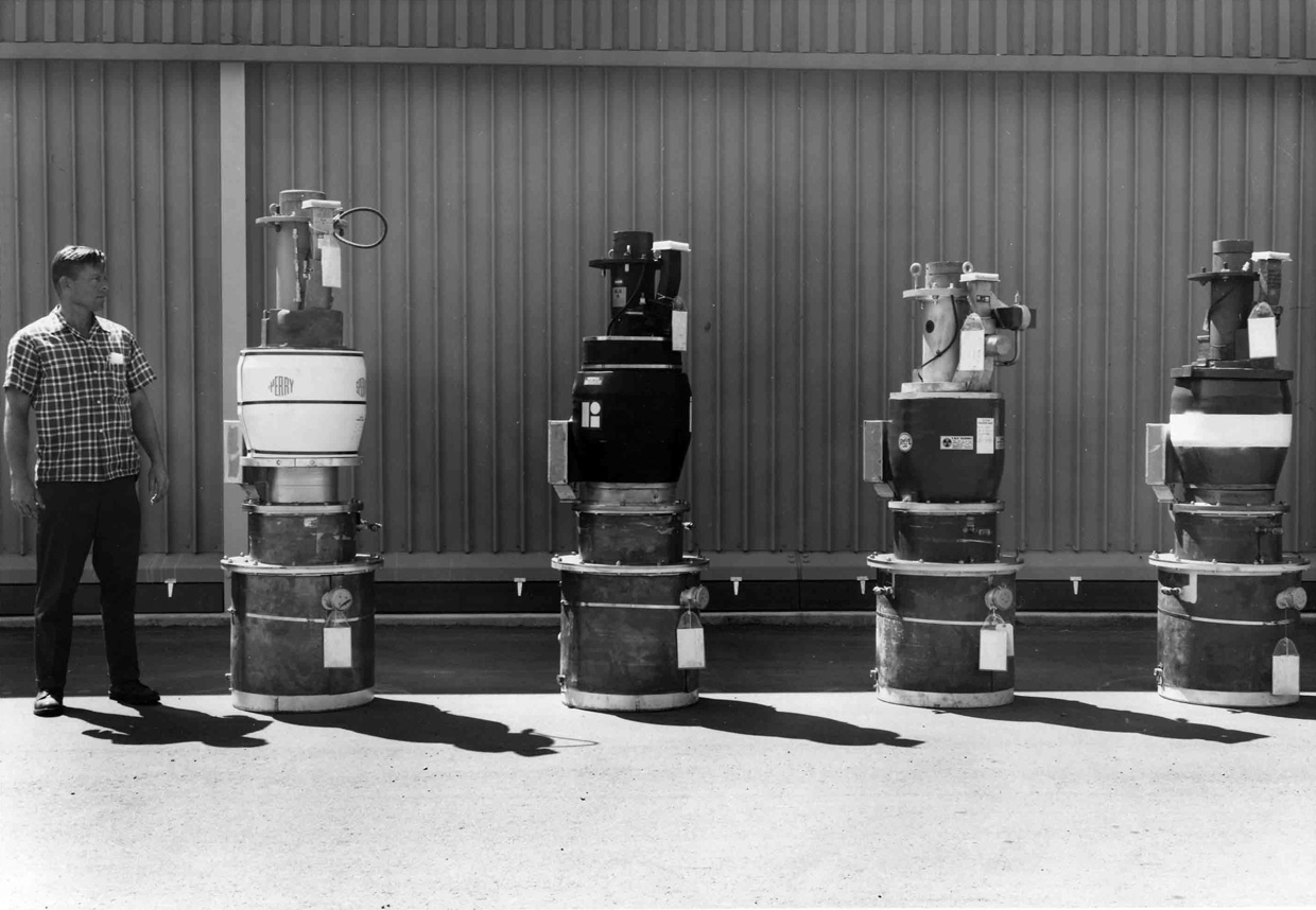

В оборонном секторе на самом деле используется достаточно большое количество мощнейших электровакуумных приборов СВЧ диапазона. И на сегодняшний день ни один транзистор и близко не стоял возле этих монструозных приборов.

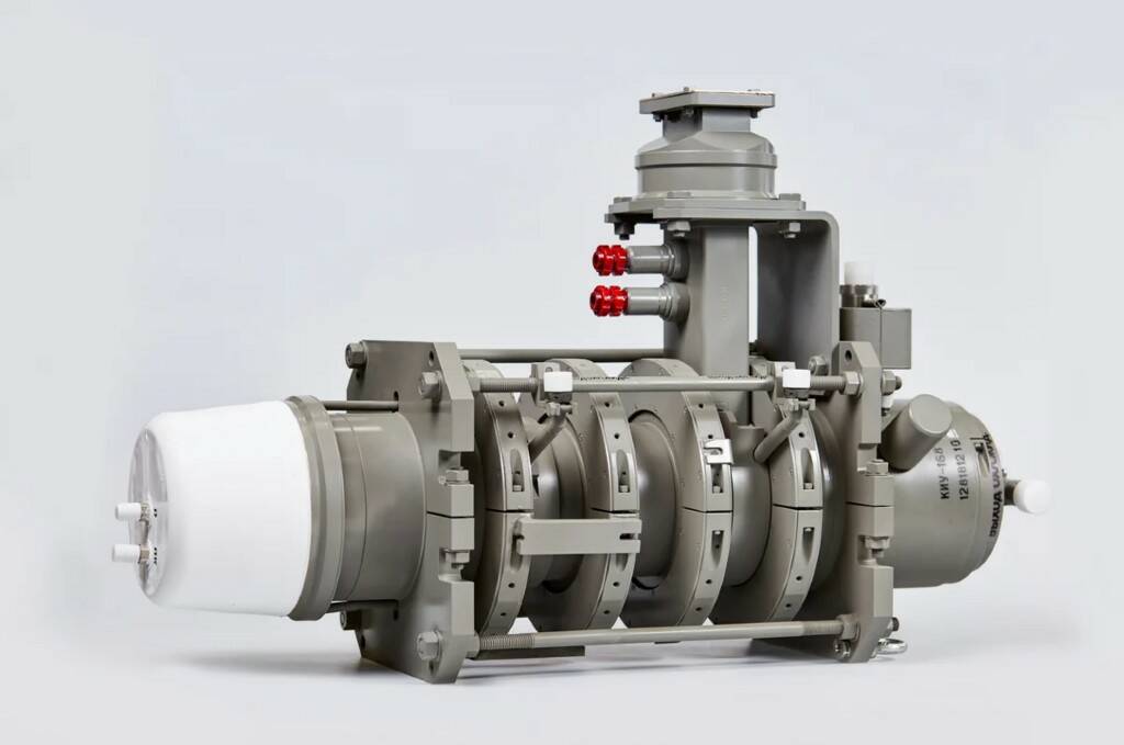

Еще один из них – это клистрон. В отличие от магнетрона он не является автогенератором. Клистрон – это усилительный прибор, кроме выхода СВЧ энергии, он имеет также вход, на который подается усиливаемый СВЧ сигнал. Он также используется для работы в мощных передатчиках радиолокаторов.

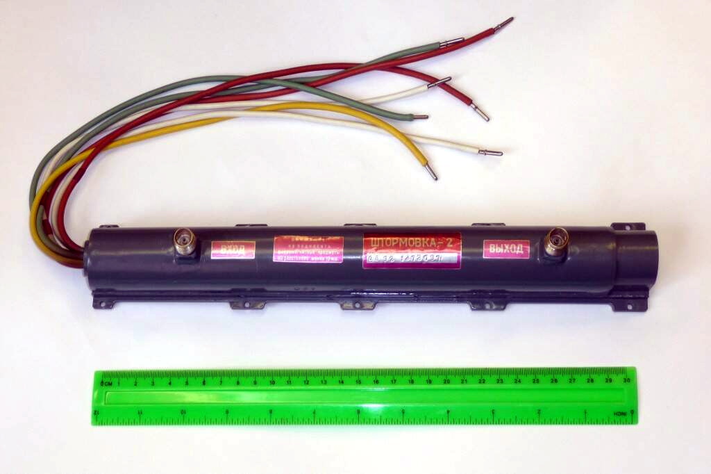

В космосе и оборонке широко используются лампы бегущей волны (ЛБВ), это усилительный прибор, обладающий громадным коэффициентом усиления до сотен тысяч в широком диапазоне частот, и мизерными собственными шумами. Применяется он преимущественно в приемниках. Ни один транзистор не обладает такими характеристиками.
В настоящее время ЛБВ успешно применяются на спутниках различного назначения. Компания «Росэлектроника» в настоящее время по программе импортозамещения разрабатывает свои ЛБВ космического назначения взамен импортных. Ей для этого выделено 600,5 миллионов рублей.
