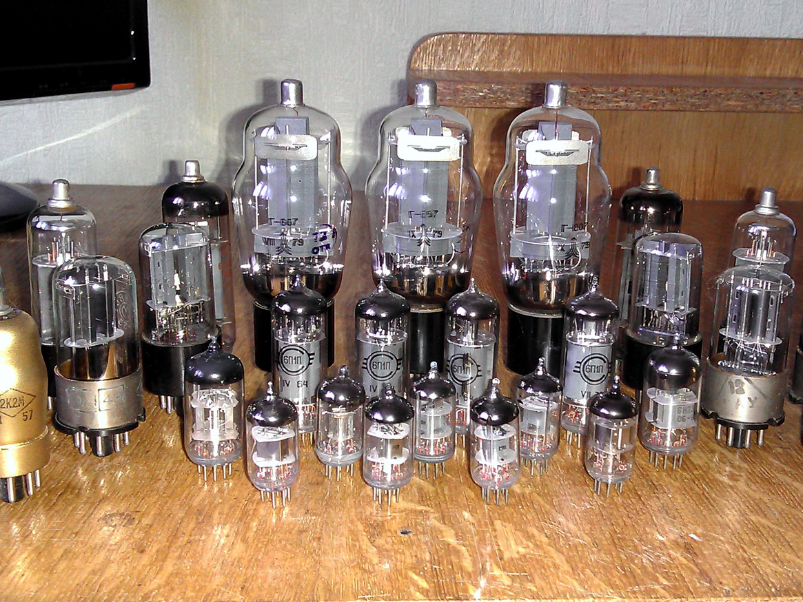

В современное время всеобщей миниатюризации всех электронных устройств складывается ошибочное мнение о безнадежном устаревании радиоламп и их полной непригодности. Да, конечно же сейчас радиолампы не находят такого широкого применения, как это было перед началом массового производства полупроводниковых приборов. Но, тем не менее, они не только находят применение, но и в некоторых электронных устройствах до сих пор и вовсе незаменимы.
Устройство и принцип работы радиоламп, как и других электровакуумных приборов достаточно прост. Самая простая радиолампа (диод) состоит из герметичной стеклянной колбы, из которой откачан воздух, то есть, создан вакуум. В нее заключены два электрода – анод и катод, а также вспомогательный элемент – подогреватель. Катод во время работы лампы нагревается подогревателем до высоких температур (от 800 до 2000о С) и начинает эмитировать (испускать) электроны. Для обеспечения высокой эмиссионной способности катода, он покрывается специальным активным слоем, который при одинаковой температуре с металлом способен эмитировать гораздо большее количество электронов.

Разработчики высококачественной (Hi-Fi) звуковой аппаратуры прекрасно знают о всех недостатках транзисторных схем и о преимуществах схем на радиолампах. Поэтому в звуковой аппаратуре Hi-Fi класса часто используют радиолампы. На сегодняшний день существует немало моделей высококачественных звуковых усилителей на радиолампах.
