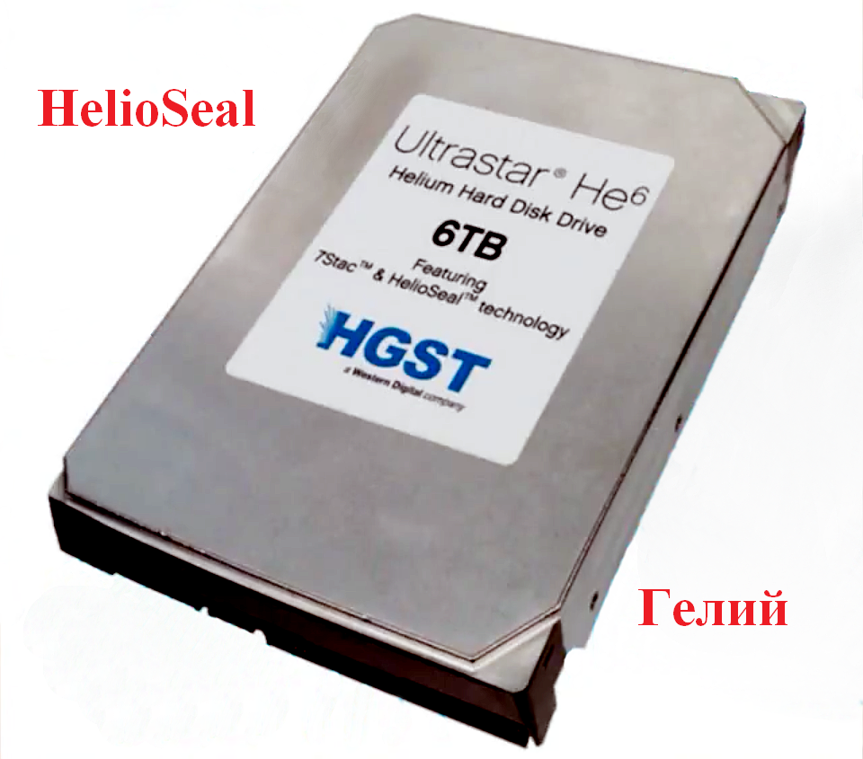

Здесь и пришла на помощь технология «HelioSeal» изготовления HDD с заполнением объема гермоблока гелием место воздуха. И да, она объективно дает много преимуществ и открывает новые возможности для дальнейшего увеличения емкости.
Применение гелия, ввиду его малой плотности, которая меньше чем у воздуха в 7 раз, позволило снизить силу трения между поверхностями магнитных пластин и газовой средой, а также снизить их нагрев. Благодаря этому появилась возможность дополнительно увеличить общую площадь магнитных пластин путем увеличения их количества, «безболезненно» уменьшая их толщину и размещая, ближе друг к другу для умещения в прежних габаритах гермоблока.

В гелиевых накопителях HGST проходные контакты имеют конструкцию в виде стеклянного изолятора, герметично припаянного к корпусу гермоблока, сквозь который проходят электрические проводники, соединяющие функциональные элементы накопителя находящиеся в гермоблоке с внешней платой. Компания Seagate использует проходные контакты, изготовленные по технологии LTCC (низкотемпературной совместно обжигаемой керамики) с фиксацией эпоксидной смолой. По заявлению производителей данные технологии обеспечивают высокую герметичность даже для гелия, при частых перепадах температур в широких пределах.
