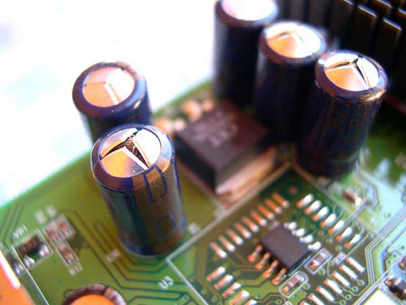

Вы никогда не сталкивались с такой ситуацией, что при подаче питания на электроприбор, то есть при его включении, после длительного перерыва в работе, например, более года, он внезапно выходит из строя? Хотя до последнего выключения он работал исправно. А это имеет место быть. И чем больше был перерыв в работе электроприбора, тем больше вероятность его выхода из строя при включении. Нет, я не утверждаю, что при включении электроприбора в данной ситуации он обязательно выйдет из строя. Но! Вероятность этого события при этом увеличится.
Давайте разберемся, почему это происходит. Почти все электроприборы, от компьютера, до стиральной машины содержат в своем составе электролитические конденсаторы. И в этой статье речь пойдет о них, как об основных виновниках выхода из строя электроприборов. Чтобы понять физические процессы происходящие при этом в электролитических конденсаторах, рассмотрим их устройство.

При длительном перерыве в работе, то есть при отсутствии на конденсаторе напряжения в течении этого времени, происходит постепенное разрушение диэлектрика (оксида алюминия) при его взаимодействии с электролитом в отсутствии напряжения на обкладках конденсатора. Это приводит к утончению диэлектрического слоя, к увеличению тока утечки и как следствие, увеличению вероятности пробоя конденсатора при подаче на него номинального напряжения. Этот эффект начинает проявляться при перерыве в работе конденсатора длительностью более года.

Но не будете, же вы выпаивать из своих компьютеров и телевизоров конденсаторы для их тренировки, после их длительного перерыва в работе. Поэтому включайте свою электронику (подавайте на нее питание) хотя бы раз в год. А иначе после включения, особенно если в вашей электронике применены дешевые конденсаторы из них может выйти белый дым.
