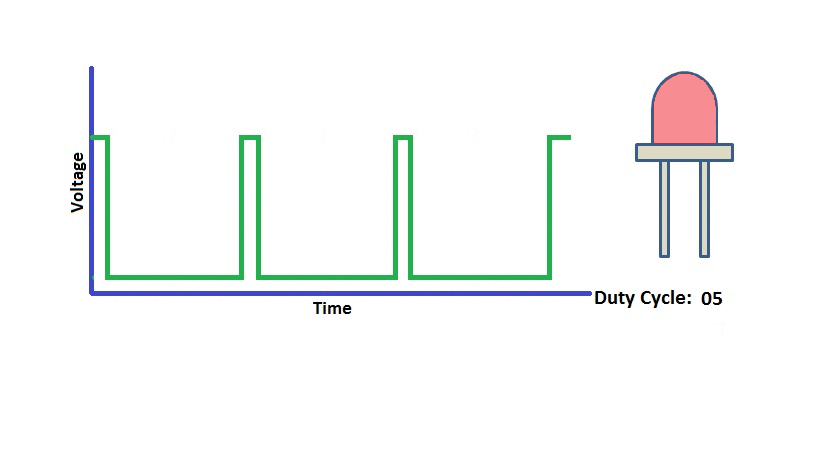

Давайте разберемся, что такое ШИМ (широтно - импульсная модуляция) регулировки яркости. Это способ регулировки яркости экранов, он проще в реализации производителем и экономичнее, но у него есть серьезные недостатки, например мерцание, которое может вызвать напряжение глаз и головные боли. Принцип работы (на примере уменьшения яркости) основан на свечении подсветки с перерывами, чтобы за единицу времени света было меньше, и благодаря инерционности человеческого зрения будет казаться, что яркость уменьшилась. Таким образом яркость подсветки регулируется шириной импульсов проходящего через подсветку тока, чем импульсы шире (имеют большую длительность), тем яркость больше, чем импульсы короче (имеют меньшую длительность), тем яркость меньше.
На рисунке показаны графики прохождения тока через подсветку при разных режимах яркости
Или вот еще для наглядности

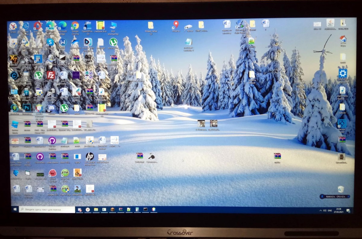

Проверить какой метод регулировки яркости осуществлен на вашем мониторе можно с помощью смартфона. Нужно уменьшить яркость монитора и сфотографировать экран. Если на фотографии будут видны чередующиеся светлые и темные полосы как на этих фото, то ШИМ присутствует.
Если полос на экране не будет как на фото ниже (мой монитор «CROSSOVER», кстати очень редкая модель, если будет интересно, напишите, сделаю обзор), то подсветка реализована без ШИМ.
