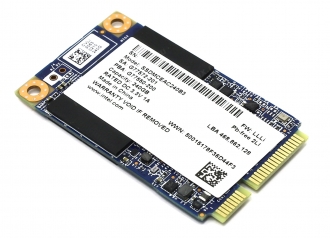

Недавно приобрел для своего ноутбука в котором был свободный слот mSATA «SSD Intel 525 mSATA». Он совсем небольшого размера 30 х 50 мм.
Перед приобретением данного SSD я как и полагается внимательно изучил на безграничных просторах интернета все его характеристики и отзывы на него, и везде этот SSD был представлен с хорошей стороны.
С одной его стороны распаяны контроллер и 2 банки памяти, с другой стороны распаяны еще 2 банки памяти. Радостный я его установил на свое законное место в ноутбуке, установил на него Windows и естественно захотел протестировать его скорости чтения и записи общеизвестной программой Crystal Disk Mark. И тут меня постигло глубокое разочарование и недоумение. Нет, речь будет идти не о его скоростных характеристиках, с этим все нормально. Речь будет о его температурных характеристиках.
