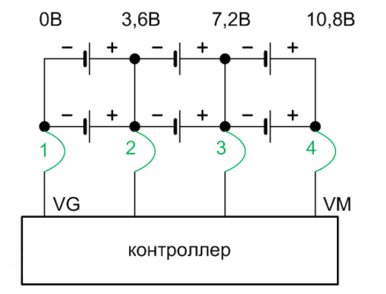

Далее был поиск электрической схемы, описания работы, и поиск с помощью мультиметра на каком участке схемы отсутствует прохождение тока. И было выяснено, что с контроллера аккумулятора ноутбука не приходил сигнал на ключ, который как раз и должен был пропускать через себя этот ток. Первой появилась шальная мысль закоротить этот кляч, но нет, этого нельзя делать, так как это очень опасно, потому что более никакая сила не сможет разомкнуть этот ключ ни при каких обстоятельствах.
Схема подключения аккумуляторных элементов к контроллеру аккумулятора.
Далее было дальнейшее изучение работы аккумуляторной батареи и выяснено следующее: если хотя бы на короткое время обесточить контроллер аккумуляторной батареи (отключить элементы 18650 от контроллера), то он залочивается (блокирует прохождение тока в режиме заряда и в режиме разряда), и при подаче снова на него напряжения после замены элементов 18650 контроллер так и остается залоченным.
На другом умирающем аккумуляторе ноутбука имея эти знания, я решил не допустить подобной ошибки и обмануть контроллер. Для этого я разобрав аккумулятор, перед отключением и удалением старых элементов 18650 подпаял дополнительные проводники к соответствующим точкам на аккумуляторе и подключил их к трем дополнительным (временным) элементам 18650 чтобы контроллер был под напряжением все время.
