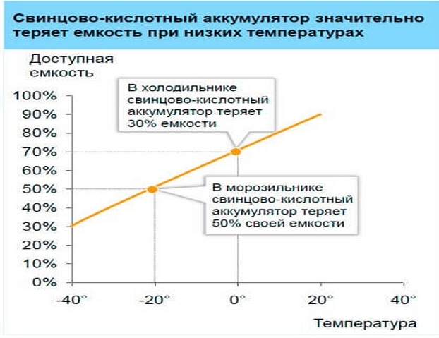

Также емкость аккумулятора зависит ещё и от его температуры, чем она ниже, тем меньше и ёмкость, ну соответственно и ток. Этот процесс обратим, при нагреве аккумулятора утраченная им «замерзшая» емкость восстанавливается.
Поэтому в зимние периоды к «эксплуатационной» потере емкости еще добавляется и «температурная» потеря. И часто аккумулятор, который летом ещё мог завести двигатель, зимой этого сделать уже не может. Усугубляет эту ситуацию еще и холодный двигатель, для запуска которого нужен куда больший стартовый ток, чем для запуска в теплое время года.

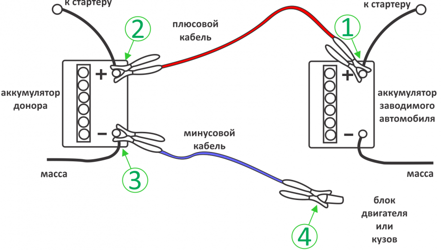

Схема подключения. Минусовой провод можно подключать как корпусу
заводимого автомобиля, так и к минусовой клемме аккумулятора

Порядок действий при «прикуривании»
Для безопасного «прикуривания» нужно производить следующие этапы в указанной последовательности.

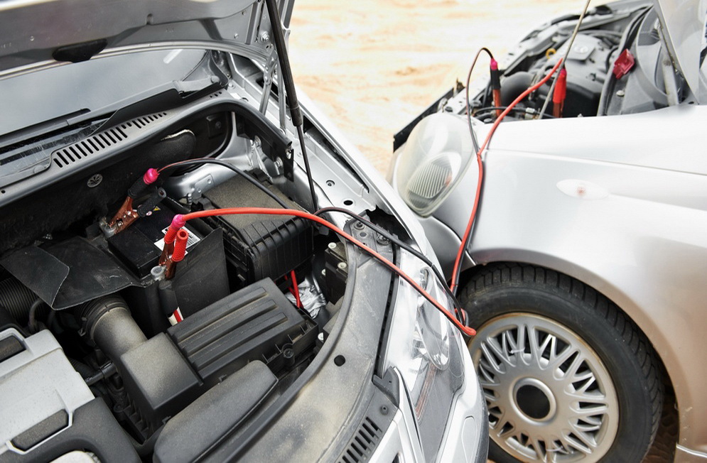

1. Заглушить двигатель автомобиля донора и подключить его аккумулятор к аккумулятору заводимой машины силовыми проводами с надежными клеммами-крокодилами;
2. Завести двигатель автомобиля донора на время от 10 до 15 минут. За это время аккумулятор заводимого автомобиля зарядится и восполнит заряд, потраченный на неудачные попытки запуска двигателя ранее. Он хоть и «ушатанный» скорее всего, но всё же обладает остаточной ёмкостью и способен накапливать некоторый заряд и отдавать его стартеру во время запуска двигателя, уменьшая нагрузку на аккумулятор донора и силовые провода;
3. Заглушить двигатель автомобиля донора;
4. Завести двигатель второго автомобиля;
5. Отключить силовые провода от аккумуляторов обеих машин.
Некоторые, особенно осторожные водители скажут, что нужно ещё и клеммы или одну из них отключать от аккумулятора на автомобиле доноре во время «прикуривания». Чтобы аккумулятор вообще был отключен от электроцепи автомобиля. Это действительно самый безопасный вариант, только нужно учитывать, что при этом могут слететь многие настройки автомобиля.
Меры безопасности
Силовые провода соединяющие аккумуляторы должны иметь толстую медную жилу, чем она толще, тем меньше будут происходить потери при протекании через них электрического тока, и меньше будет нагрев. Клеммы-крокодилы должны иметь хорошие въедливые зубы, чтобы исключить их соскакивание с клемм аккумулятора. Неудачное их соскакивание может привести к короткому замыканию.
И ни в коем случае не перепутайте полярность при подключении силовых проводов к аккумуляторам автомобилей, это может закончиться ярким фейерверком с ожогами рук и повреждением глаз. Будьте внимательны. Плюс одного аккумулятора подключайте только к плюсу другого. А минус соответственно к минусу аккумулятора или корпусу заводимого автомобиля.
