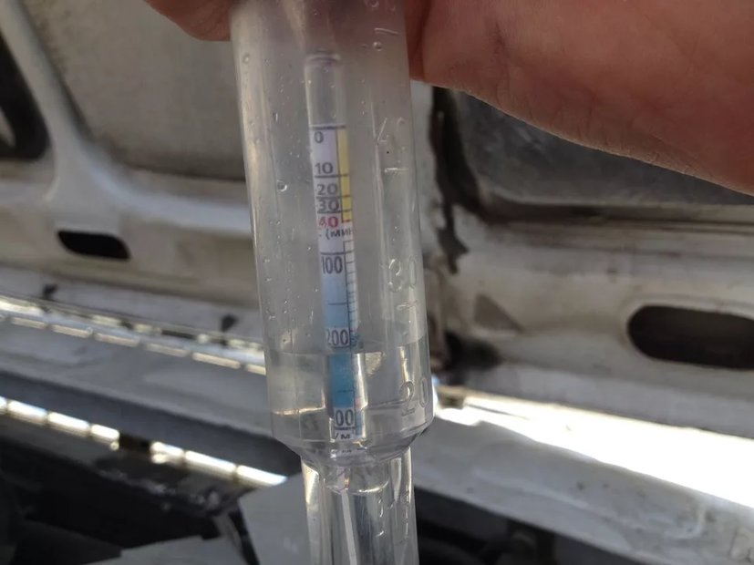

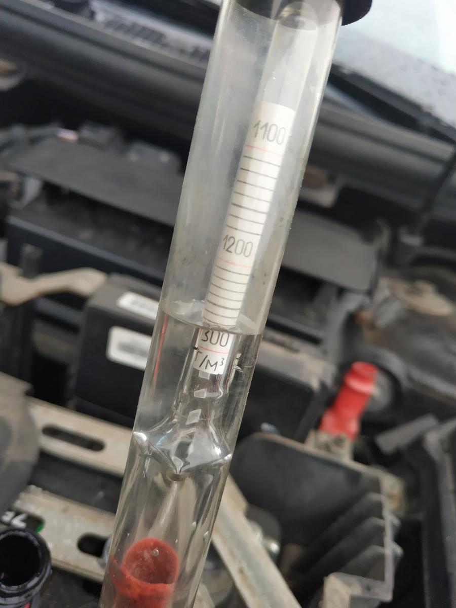

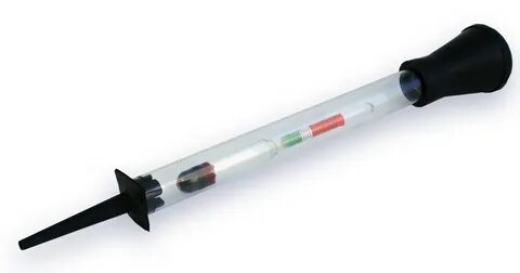

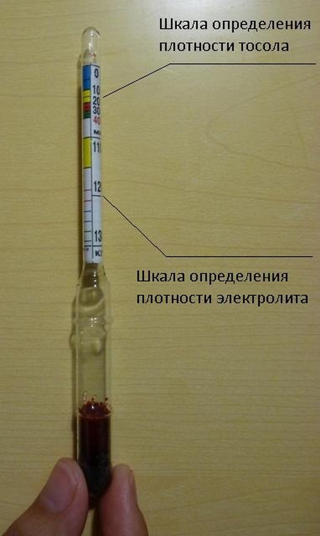

Из всего вышесказанного вполне очевидно, что уровень заряда свинцово-кислотного аккумулятора можно определять по плотности его электролита. На практике это так и происходит. Плотность определяется ареометром.
Он состоит из прозрачной колбы, в которую отбирается электролит из аккумулятора и поплавка, находящегося в этой колбе. На поплавок нанесены риски, по которым и определяется плотность.
Поплавок ареометра с рисками плотности

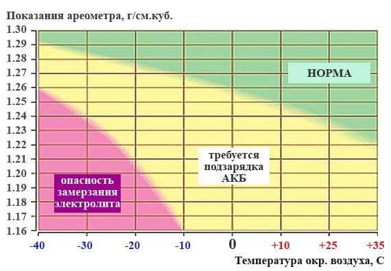

Этот метод достаточно точный, необходимо только учитывать температурную поправку электролита, так как его плотность еще меняется и от температуры. Для определения уровня заряда аккумулятора по плотности электролита существуют удобные таблицы, в которых уже учтены температурные поправки.
Определение степени разряженности аккумулятора по плотности электролита с учетом его температуры

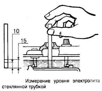

Также необходимо следить и за уровнем электролита. Нельзя допускать его снижения, а уж тем более до состояния, когда уровень электролита опускается ниже электродов и перестает их покрывать. Это также приводит к необратимому разрушению электродов. Снижение уровня электролита происходит по причине разложения воды на водород и кислород (визуально выглядит, как кипение жидкости), а также ее испарения из электролита.
Этот процесс происходит при нормальной эксплуатации аккумулятора и особенно интенсивно при его перезаряде. То есть кода аккумулятор уже полностью зарядился, и «зарядные» химические процессы в пластинах происходящие под воздействием зарядного тока закончились. Но зарядный ток продолжает через аккумулятор протекать и выполняет другую работу, разрушает электроды аккумулятора и разлагает воду на водород и кислород. В результате чего общий объем электролита уменьшается. Для восстановления его объема в аккумулятор доливается дистиллированная вода. Поэтому нельзя допускать перезаряда аккумулятора и снижения уровня электролита.
