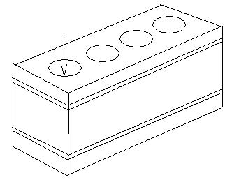

Продолжаю. Фольгу нарезем кусочками 20 х 150 мм, (я нарезал 60 штук, с запасом). Из алюминия толщиной 4-5 мм вырезаем два кусочка таких же габаритов и складываем все пластинки в пакет так, чтобы верхней и нижней оказались именно эти толстые пластины. Весь пакет стягиваем маленькими тисочками. Керним четыре отверстия, отступая от узкого края 18,75 – 37,5 – 37,5 – 37,5 мм соответственно по центральной оси.

Берем пакет пластин, пиво (вот и пригодилось) и идем к ближайшему сверлильному станку, находим рядом мужика в максимально промасленной спецовке, ставим на видное место пиво и просим мужика “просверлить всего 4 дырочки”, диаметром 13 мм.
Внимание, это не опечатка, именно 13. Поясняю. Трубка диаметром менее 15 мм поставляется в рулонах, выпрямить идеально не удастся. В результате расстояние между осями трубок „плавает“, насадить ребра с отверстиями 12 мм на трубки не получится, пластины “ведет”.
Толстые пластины по краям пакета не дают пакету расползаться и деформироваться. И последнее. Не смотря на то, что сверлим относительно толстую штукенцию, рекомендую использовать сверло, заточенное для сверления жести, простое сверло, даже очень острое, не подходит, пакет разбухает, сверло уводит. Смазка сверла обязательна.

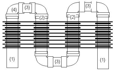

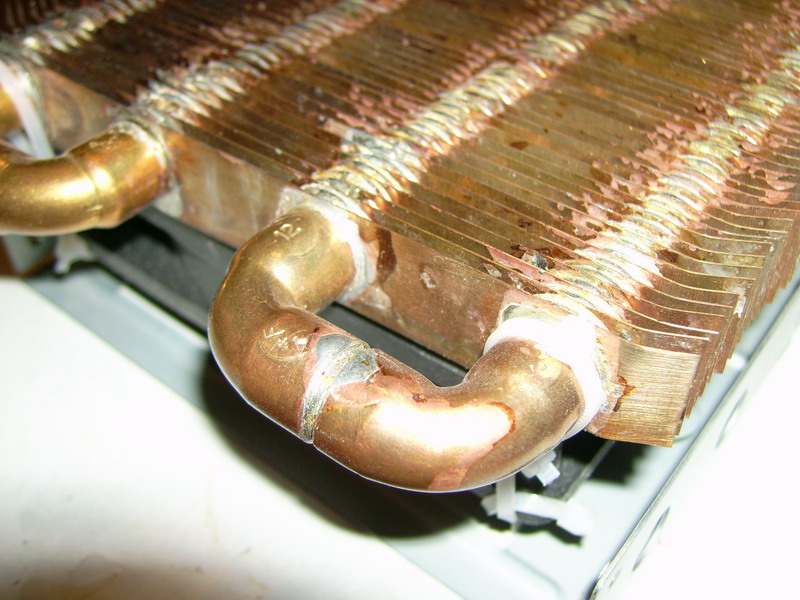

Из деталей собираем радиатор (см. рисунок), промазываем места пайки флюсом, прогреваем промышленным феном и пропаиваем. Колечки из проволоки, с одной стороны фиксируют расстояние между пластинами, а с другой – под ними залитый припой обеспечивает отличный тепловой контакт между трубками и пластинами. На уровне мировых стандартов, так сказать.
Флюс я использовал активный, для пайки алюминия. Одна немаловажная деталь. Я не рекомендую мазать флюсом всю конструкцию сразу – прогревается вся деталь, процесс пайки длительный, и, пока будете паять одну часть, флюс в других местах “плавно превращается, плавно превращается...” в трудноудаляемыи нагар.
(кликните по картинке для увеличения)
На рисунке
{1} трубки 20 см
{2} трубки 16 см
{3} отрезки трубки для соединения колен
{4} колен для трубки

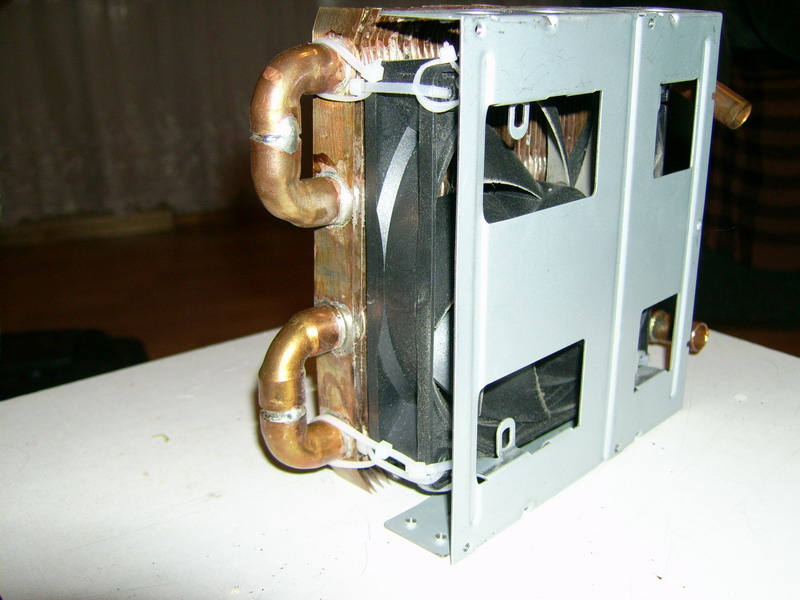

Очевидно, что размеры в данном случае – дело личное, я изготавливал радиатор для встраивания в верхний 5,25’ слот корпуса, где он сейчас и трудится на пару с 12 см вентилятором. При желании можно изготовить радиатор хоть в 3,5” слот корпуса, хоть на боковую стенку.
