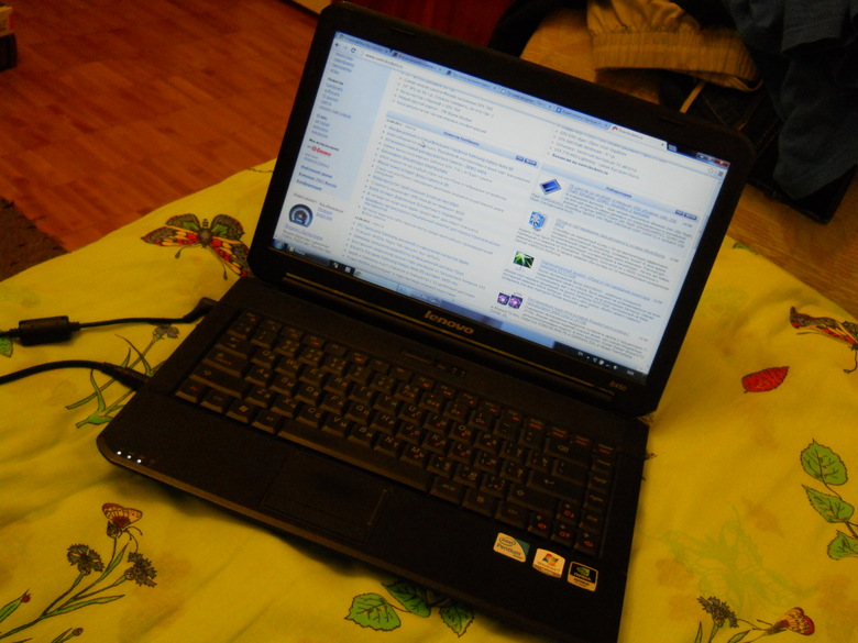

<br/><img alt="" src="//st.overclockers.ru/legacy/v2/9a7e1ff9dff4f63bd0c98a771eb44fb2/85tok81xbqgqjnqv.jpg"><br/>Ноутбук произведен в середине 2010г. Однако бюджетность, а то и природная вредность вынудила китайских инженеров сделать привычную и сейчас ошибку - слишком высокие обороты вентилятора в простое. Рев, завывания и звук сквозняка преследовал пользователей этой модели все эти годы, особенно в ночное время (и все это при температуре 38-то). В нагрузке кулер еще прибавлял задора, при этом температура никогда не превышала 67 градусов. Программные настройки, в том числе bios setup ничем помочь не смогли.<br/> Первая попытка была предпринята год назад. Вентилятор имеет характеристики 5V 0.4A, т.е. довольно безобидный (с виду). В разрез провода питания впаян резистор на ~25 Ом. Пробный запуск еще...
Первая попытка была предпринята год назад. Вентилятор имеет характеристики 5V 0.4A, т.е. довольно безобидный (с виду). В разрез провода питания впаян резистор на ~25 Ом. Пробный запуск еще разобранного ноута показал, что вроде крутится, дует. Как бы нормально. Но я сильно недооценил систему управления вентилятором! Как выяснилось когда менять что-то было уже слишком поздно, контроллер заточен под конкретный мотор. Иногда он считывает показания тахометра и, недосчитавшись оборотов, начинает поднимать напряжение...
Стоит ли говорить, что ему хватило сил вернуть шум на прежний уровень и при этом "на халяву" прокаливать бедный резистор? Удачно предусмотренная кнопочка замыкания резистора спасла ситуацию и я отправился мериться с шумом еще целый год
На второй раз умнее был уже я. Обрезав провод тахометра, убедился что напряжение в простое выросло до максимальных 5 вольт и больше не меняется
Кнопочка является 6-контактной, с фиксирующимся положением. Такие фичи и позволили в положении A разомкнуть тахометр и подать питание через резисторы, а в положении В восстановить тахометр и питание без резисторов. Т.е. полностью дефолтный режим или тихий.
В итоге, шум в простое столь мал, что уловить его сумеет не каждое ухо. Нагрузок страшнее кодинга в Visual Studio и браузера сей бук по обыкновению не испытывает, поэтому тихий режим весьма предпочтителен. Температура устанавливается на отметке 43-48 градусов в зависимости от положения "на столе" или "на коленях". Запуск Colin McRae 2.0 на минимальных настройках вообще не меняет тературы
