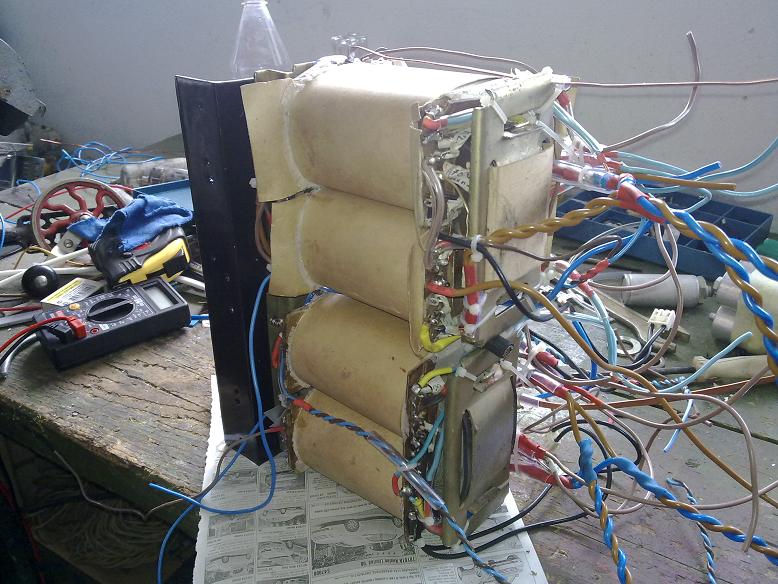

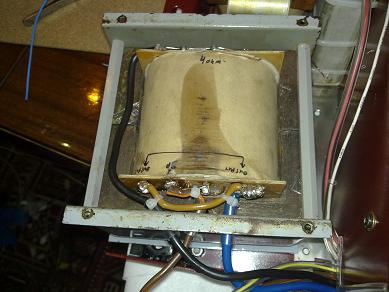

Первым делом начал мотать трансформаторы питания на железе от СТ310. Хочу сразу добавить, что проволку у нас очень трудно найти. Решил делать по отдельному силовику на канал. Намотал 666 витков первички проводом 1,18, дальше экран из толстой медной фольги, и вторичка. Межслойная изоляция это один слой писчей бумаги (тонкая матовая), межобмоточная — несколько слоёв + малярный скотч. Накальная обмотка 6н23п проводом 1,18, а для 6п45с в три провода 1,18. Анодная обмотка проводом 0,85. Обмотка смещения и минус лонгтейла — 0,35.
Как раз к стати мне достался усилитель Фортиссимо р402м на 6п45с, эстрадный, без силового транса, в конченном состоянии. Из него я извлёк большие выходные трансформаторы.
выходной

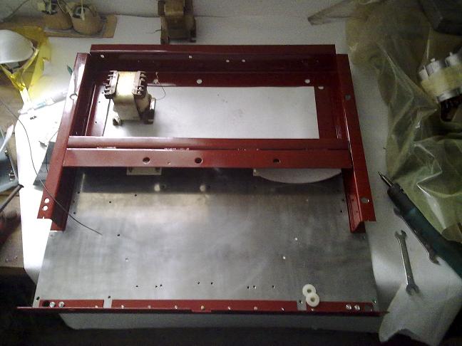

Теперь у меня есть два выходных и два силовых транса, которые все вместе немало весят. Значит нужно делать раму на которую будут крепится шасси блока питания и шасси ламп.
На фото видно раму и дроссели на 0,8Гн намотанные проводом 0,95 на железе от ОСМ 0.1.
Шасси блока питания пищевая нержавейка (трансформаторы должны быть установлены на немагнитный материал).

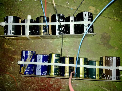

Теперь конденсаторы анода. Как видно на фото это абсолютный разнобой: Elna, nichicon, samsung, rubycon, nippon-chemicon, samhwa, elite. Емкость по 3000мкф на канал. В смещении 1750мкф, в драйвере 660мкф S+M, в минусе драйвера 3000мкф, до дросселя анода 330 Рубикон + 330 Ничикон.
кондёры

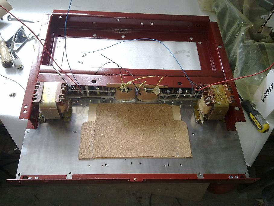

Вот установленные дросселя и анодные кондёры, на фото видно подкладку из пробкового коврика под силовые трансформаторы. Между конденсаторами установленны дроссели драйвера ДРЛМ 0,2.
А вот и сами силовики. Они крепятся к шасси только с одной стороны на двух болтах, через резинку, а другая часть просто лежит на коврике.
силовая установка
Силовые трансы установлены.

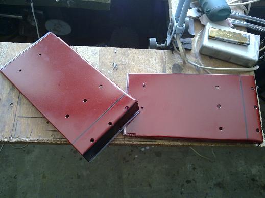

Далее были изготовлены экраны вокруг сетевиков. Каждая собой представляет бутерброд: пластинка 0,6, потом картон электротех., потом пластинка 0,6.
экраны

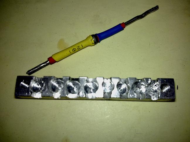

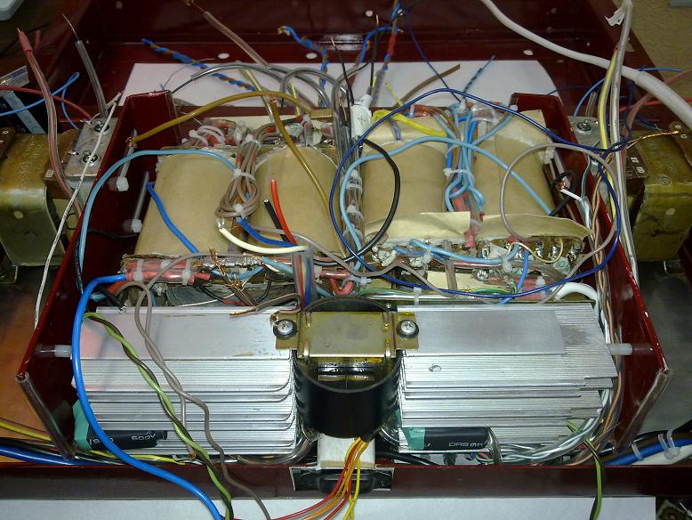

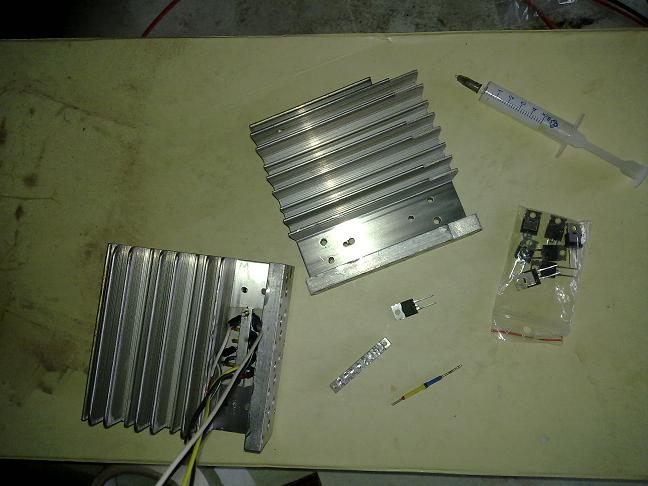

Дальше выпрямитель. По скольку в схеме ток большой и много ёмкостей то от кенотронов я отказался. В аноде используются HFA08TB120 мостом Герца. В смещении — BYV26c. В минусе драйвера BYW95. Всё крепится вот к таким радиаторам.
радиаторы
Крепление для BYV26c/ BYW95.
диод
Дальше были установлены радиаторы и трансформатор задержки анодного и подсветки индикаторов (вокруг него тоже экран).
Потом были установлены выходные трансформаторы, конденсаторы МБГЧ 4мкф. И распаян весь блок питания.

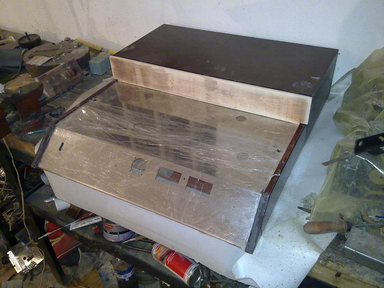

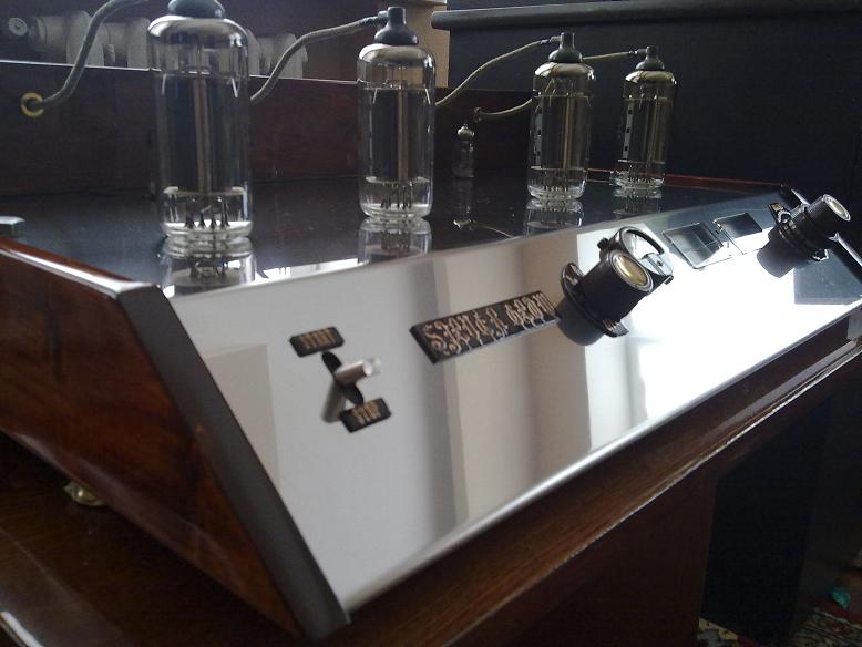

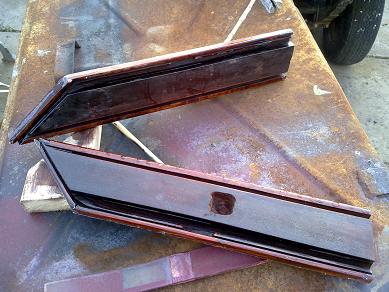

Дальше самое сложное — шасси ламп. Я заказал пластину из полированой 1,5мм нержавейки, в кореле создал схему лазерной резки и отправил её на фирму по резке металла. Через неделю получил уже готову пластину. Но её нужно ещё было согнуть. Никто за это не брался: половина фирм говорит что слишком толстый металл, а друга половина что их станки поцарапают полировку.

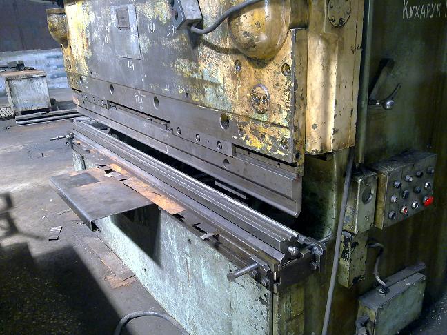

Наконец-то я нашел мужика который провёл меня в обход проходной (через дырку в заборе) и на допотопном станке (на фото) согнул всё как нужно.
гибочный станок
Стоит ли говорить что сейчас никто не хочет браться за одиночные изделия, всем фирмам нужен объём. Звонишь им, договариваешься, а они спрашивают — Вам сколько пластин гнуть? -Одну. - Одну??! Нет мы на это время тратить не будем! И так везде. Я всем обещаю что это только экспериментальный образец и что потом я у них буду заказывать такие пластины сотнями.
Теперь нужно сделать боковые стенки из дерева. Я с деревом работать очень не люблю, я люблю с металлом, дерево ошибок не прощает. Чуть сильнее надавил на стамеску — и всё, впадина.
боковинки
К стати лак я использую паркетный глянцевый. Никому не рекомендую использовать матовые лаки, они не долговечны и механически не стойки. Матирующий агент делает лаковую плёнку непрочной. Если нужно чтобы поверхность была матовой лучше глянцевый лак шлифануть П2000 с водой.
Теперь примерка шасси и всех деревяшек.

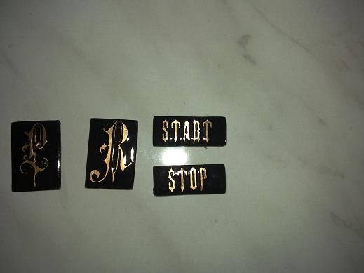

Дальше я изготовил шильдики методом травления меди.
Теперь осталось собрать всё вместе.

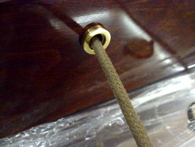

Провод анодный от колпачков ламп до выходников обмоточный в лаке 2мм, сверху термоусадка + пвх трубочка.
Провода входные — 1,18 в лаке сверху шелковая оплётка от мгтф, сверху темоусадка, перевиты между собой, засунуты в ПВХ трубочку, неэкранированы, но проходят в отдельном отсеке.
Почти все провода продеты в термоусадку и прозрачную пвх трубочку сверху.

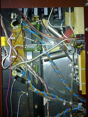

Боковые части рамы усилителя п-образные и представляют собой отсеки в которых проходят провода. В левой части аудио, в правой 220в и подсветка индикаторов. Они отделены от внутренней части усилителя сталью в 2мм.

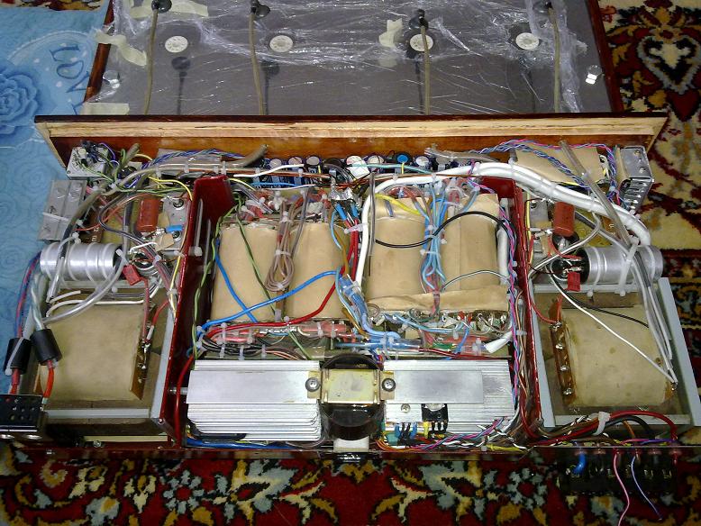

Вот вид на монтаж.
подвал
сзади

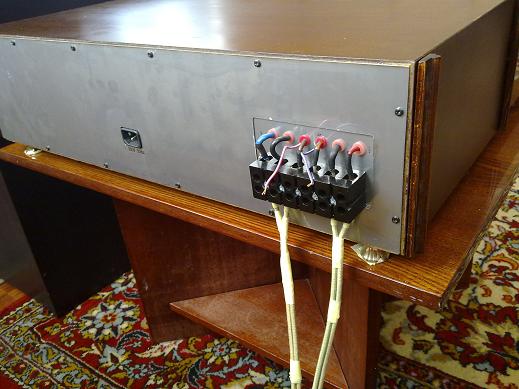

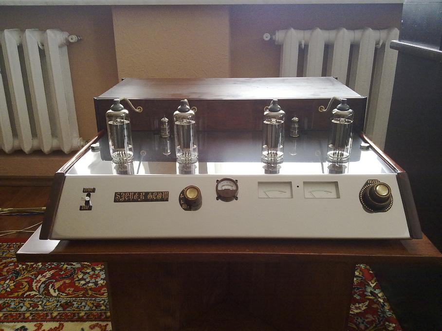

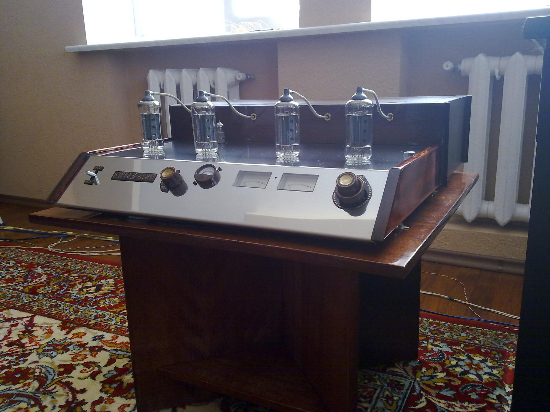

Вот то что получилось.
колодка подключения акустики

Теперь о том как это всё звучит. Я считаю Silver Glow High-Endом хотя-бы потому что из этих деталей и на этой лампе лучше сделать невозможно.
Если ко входу подключить CD то играет очень хорошо, а если компьютер, то тогда усиления лонг-тейл нехватает и усилок играет тихо. Нужен предусилитель. Мне звучание сравнивать особо то и не с чем, разве только что с ресивером и с радиотехникой у101. Silver Glow звучит намного лучше чем эти два корча. Я не умею описывать так как на Аудиопортале, но то что комната наполняется звуком, глубина сцены, воздушность, прозрачность, всё это присутсвует. Вот что интересно, я подключил к нему 4гд36 и вечером включил кино посмотреть. Несколько раз я вставал, выключал звук потому что думал что это ко мне в окно стучат, или по чердаку кто-то ходит. Одним словом пугающая реалистичность.
В будущем я поставлю аудиофильские конденсары в межкаскад, увеличу ёмкость в аноде, поменяю регулятор альпс на что нибудь низкоомное, проволочное с палладиевым контактом. Ну и конечно мне теперь нужна хороша акустика, но это уже другая история.
выходной
радиаторы
гибочный станок
