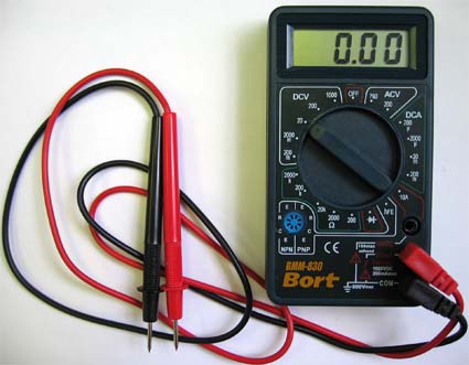

Меряем напряжения.

P.S. Для проведения измерений использовался вольтметр BORT BMM-830 производства Германии.

| БП, линия напряжения | ASUS Probe | вольтметр |
| FSP ATX-300GTF 3.3v |
3,328 | 3,40 |
| FSP ATX-300GTF 5v |
4,999-4,972 | 5,03 |
| FSP ATX-300GTF 12v |
11,84-11,776 | 11,88 |
| Purepower 560APD 3.3v |
3,328 | 3,41 |
| Purepower 560APD 5v |
4,134 | 5,18 |
| Purepower 560APD 12v |
12,224-12,096 | 12,14-12,21 |
3,328 | 3,40-3,41 |
| FSP ATX-300GTF 5v |
4,999-4,972 | 5,05-5,06 |
11,776-11,904 | 11,83-11,91 |
3,328 | 3,42 |
4,134 | 5,17 |
12,224-12,096 | 12,13-12,23 |

| БП, линия напряжения | вольтметр |
3,42 |
5,12 |
12,19-12,20 |
