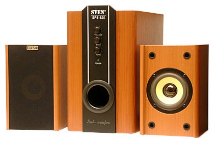

Разжился я на днях сабиком от вот такого комплектика.
<br/><img src="//st.overclockers.ru/legacy/v1/153771.jpg" border="1" vspace="3">
<br/>Sven SPS-820<br/>
<br/>Саб 18вт, фронт 10 вт.
<br/><br/>Система Sven SPS-820, сейчас стОит примерно 1000-1500 руб. Звук конечно так себе, одно гудение, но за 10$ очень даже...

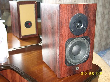

<br/>Пришлось думать где взять "фронты" для стерео. И вспомнил, что где-то в заначке валялись центр и тыл от Жамовского комплекта акустики, помоему он назывался так PJ HCS6000. Вообщем взял ВЧ от тыла, а СЧ-НЧ от фронта.

<br/><br/>Собрал корпуса из "бабушкиного шифоньера", все на металических...
Sven SPS-820
Jamo PJ HCS6000
Собрал корпуса из "бабушкиного шифоньера", все на металических и жидких гвоздиках. Паролон из Jamo перекинул. На ВЧ оставил родной кондер, НЧ на прямую, вообщем все как и было. Зад заделал куском ламината, с встроенными пружинными зажимами. Щели залил герметиком, корпус оклеял пленкой-самоклейкой, типа под дерево. Ни каких расчетов не было, все сделал на "коленке" за один не полный выходной.
Samodelka
И скажу я Вам, система заиграла. Это не супер Hi-Fi, но играет полновесно и ,что главное, душевно. Главное басов не перебарщивать. Мощи на 9-и метровую комнату вполне хвотает. Моя комповая микро-система Кенвуд (бралась года три назад, за 300$) много хуже будет. Вот и решил я ее заменить. Возможно потом только корпуса для АС посолидней сделаю.
