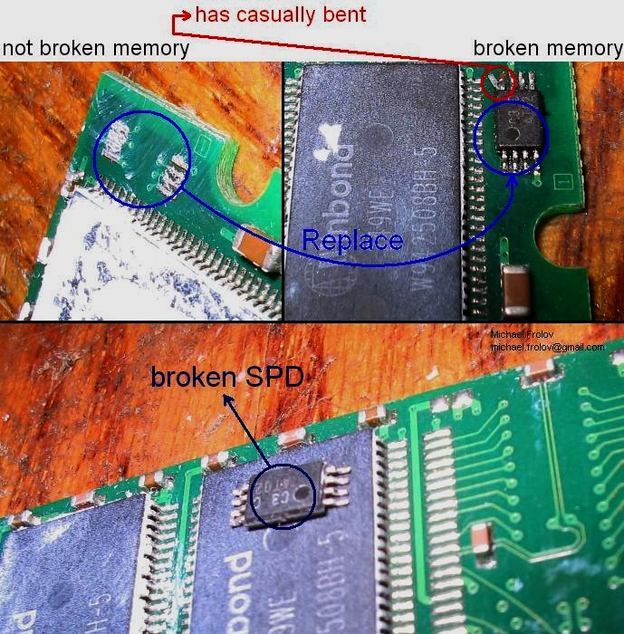

К чему я пришел - есть одна рабочаяя линейка и одна не рабочая. Толку от одной нет, а поверить в то, что сдохли сами чипы память трудно. Тут же в голову прилетела мысль - "а там же ещё SPD есть, а он не защищен от перезаписи". Рано или поздно придёться сделать программатор для SPD, но мне было интересно проверить свою гипотизу прямо сейчас.
Спаяв с нерабочего модуля SPD, я вставил её в систему и включил. Не статрует.
Потом я снял SPD с рабочего модуля, и снова попытался запустить систему - не стартует. Предварительно я в BIOS выставил принудительные тайминги, на случай, если он их попытается найти в SPD. Однако он оттуда берёт гараздо больше информации.
Препаиваю SPD от "живой" линейки на "мёртвую", вставляю в систему - стартует. MemTest ошибок не дал - как и предпологалось, DRAM чипы остались целы.
Эту картинку я делал для Xs, поэтому надписи не по-русски, но и так всё ясно.
Ножки у микросхемы оказались слишком маленькие, и при пайке между двумя крайними затёк припой. Во время удаления припоя я перегрел контакт на текстолите и случайно сдвинул его. Не думал, что он так легко отойдёт от тестолита. На работоспособность естественно это не повлияло.
Скоро сделаю программатор для SPD, и восстановлю вторую линейку. Все, кто использует CT-479 нужно запомнить следующее. При падении системы нужно отключить питание, сбросить BIOS, а потом уже включать, иначе есть небольшая вероятность смерти одной линейки памяти.
