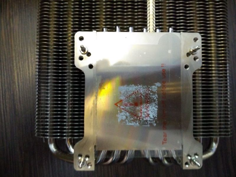

В общем все очень просто. Откручиваем 3 мелких болта на кожухе сзади и снимаем весь белый пластиковый кожух, затем откручиваем сам радиатор с чипа, мелкий радиатор не трогаем, он нам не помешает.
Берем кулер и вкручиваем шпильки с тонкой гайкой (с широкой нам не подходят) как показано на картинке:
Удаляем ОБЯЗАТЕЛЬНО пленку с подошвы кулера, мажем термопасту тонким слоем. Можно из комплекта, я намазал народную КПТ-8. Кладем кулер и на него водружаем уже саму плату карты.
