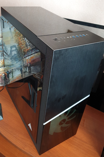

Первое, что впечатляет в корпусе - внешний вид. Корпус собран на стальной раме, но4 из 6 стенок – полностью или частично стеклянные. Металлические только задняя стенка и днище.
В том числе, боковые стенки – не просто металлические с окном, а именно сплошное стекло. По краям черная тонировочная пленка, а не металлическая рамка. При этом, в процессе сборки дверцы не мешают: их достаточно откинуть на 270 градусов или вовсе снять.
Корпус очень требователен к своему окружению – он отражает все вокруг, как хорошее зеркало. Обычно это смотрится прекрасно, но подобрать угол было достаточно сложно.
Один из менее удачных ракурсов

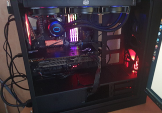

Корпус рассчитан на водяное охлаждение: поддерживается установка 360-мм радиаторов сверху, 280 спереди, 240 мм снизу. Установке радиатора сверху помогает выдвижная панель крепления.
Установить радиатор спереди почти так же просто, но такой панели нет.
Воздух поступает в обход глухих стенок через сетчатые фильтры, а доставляют его внутрь 4 больших 200-мм вентилятора.
В целом, единственное, чего не хватило мне в корпусе в плане охлаждения – вентилятора сбоку, как, например, в CM Storm Trooper. В этой сборке обдува требуют сразу три компонента: VRM материнки, модули памяти, и горячий SSD.

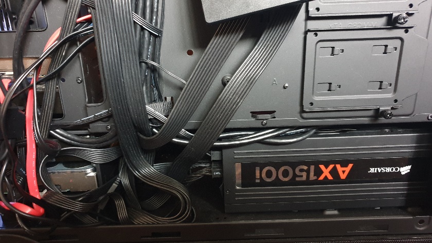

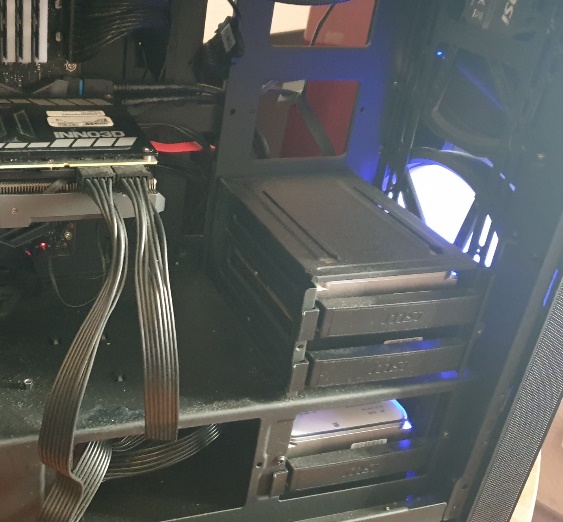

Блок питания размещается снизу, сразу за двумя корзинами по 2 диска каждая, в общем с ними изолированном отсеке.
Поскольку AX1500i – достаточно большой БП – установить его вместе с обеими корзинами для дисков в том же отсеке не удалось. Однако, для второй корзины предусмотрено пространство в основном отсеке, куда она переносится.
Надо учитывать, что корпус ориентирован на забор БП воздуха снизу. Сегодня это не всегда оптимальное решение – «титановые» БП не нуждаются в максимально возможном охлаждении, зато вполне помогают, работая вытяжкой. Возможно, расчет делался на охлаждение хардов воздухом из БП? Впрочем, мест для вентиляторов и так хватает, независимо от участия БП в организации воздушных потоков.

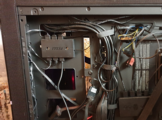

За треем для материнки, как обычно, находится пространство для управления кабелями. Но кабелей в таком корпусе гораздо больше, чем в «обычном», и отдельно надо отметить подсистему управления подсветкой. Хотя все штатные кабели проложены ровно, это в целом добавляет хаоса.
Модуль управления подсветкой включает 8 внешних портов для светодиодов, 2 для кнопок на корпусе, и провод для передачи данных.
Штатная подсветка занимает 8 портов, 2 остается свободными для подключения новых элементов подсветки.
Подсветка управляется не только изнутри корпуса, но и снаружи. Каждое нажатие кнопки – переключение режима. Длинное нажатие – отключение подсветки. Отличная фича с точки зрения того, чтобы играть ночью.
Где
дизайн не всегда идеален – это при закрытии задней крышки корпуса. Пространства для кабелей немного, а уложить даже плоские кабели действительно по-плоскому невозможно.
Крышки же держатся в закрытом состоянии на магнитах, силы которых недостаточно, чтобы прижать кабели.
Поскольку стенка прозрачна, просто спрятать лапшу за треем и прижать стенкой, как я часто делал в других корпусах не получится. Если хочется сделать выглядящую сдеально аккуратной со всех сторон сборку, то нужно очень хорошо потрудиться, чтобы красиво расположить кабели. С учетом дополнительных кабелей для подсветки, это становится очень сложно.

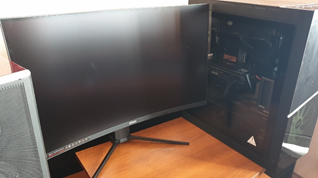

При всей красоте, с практической точки зрения этот корпус не на 100% рассчитан на установку на стол. Все порты с передней стороны и кнопки управления расположены на металлической части верхней крышки. На столе пользоваться ими не так удобно, как на уровне пониже – я пробовал. Корпус достаточно высокий, чтобы их не было видно, а торчащие вверх провода эстетики не добавляют. Справа - пример того, как корпус выглядит размещенным на столе, рядом с монитором.

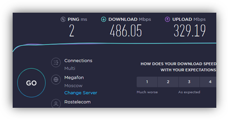

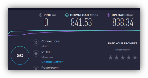

Материнка порадовала наличием Wi-Fi 6 поколения (ac), что даже для X570 чипсета пока можно встретить не везде. Прием сигнала возможен и без антенны, но для скоростей выше 100 мегабит на Wi-Fi она не только нужна, но важно и ее расположение. Поэтому обязательно учитывайте, что ваши результаты будут отличаться.
Результаты ниже – примерно средний показатель.
Ethernet Wi-fi
Плата преимущественно использовалась без провода, и успешно выполнила целевой показатель по количеству разрывов. А вот без антенны или со спрятанной в корпус антенной качество приема падает до минимального.

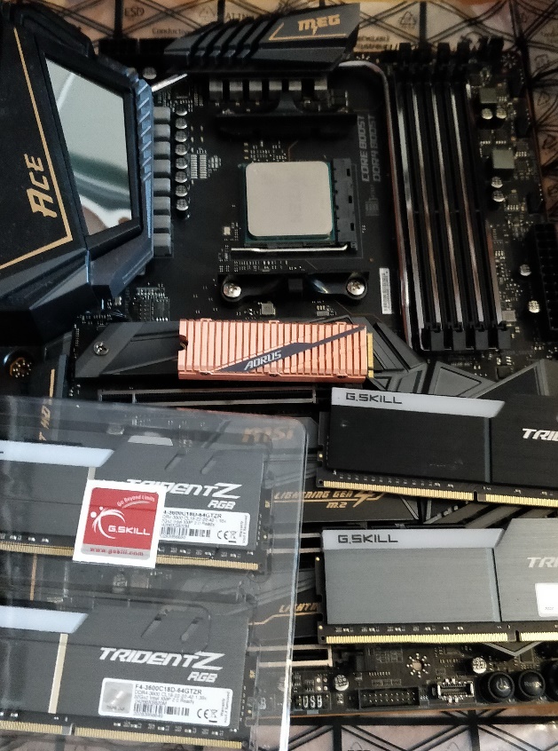

Для проверки разгонного потенциала платы я взял вышедшую на рынок только в июле память от G.Skill. Да, пришлось дождаться ее и отложить сборку.
В двух комплектах - 4 планки по 32 ГБ каждая, частотой 3600 МГц, с штатными таймингами 16-18-18-18. 16-Gbit чипы применяются уже не впервые, но 32 ГБ на модуль выше 3200 стали доступны недавно.
Отмечу, что подсветка на модулях смотрится эффектно исключительно при сплошной установке, но эффективность радиаторов от нее страдает очень сильно – пространства между ними не остается совсем. А память греется, даже на невысоких напряжениях.
Однако достаточно адекватно устанавливаемого вентилятора на память я не нашел, поэтому при экспериментальном разгоне использовал «колхоз», а после ограничился непрямым обдувом вентиляторами СВО.

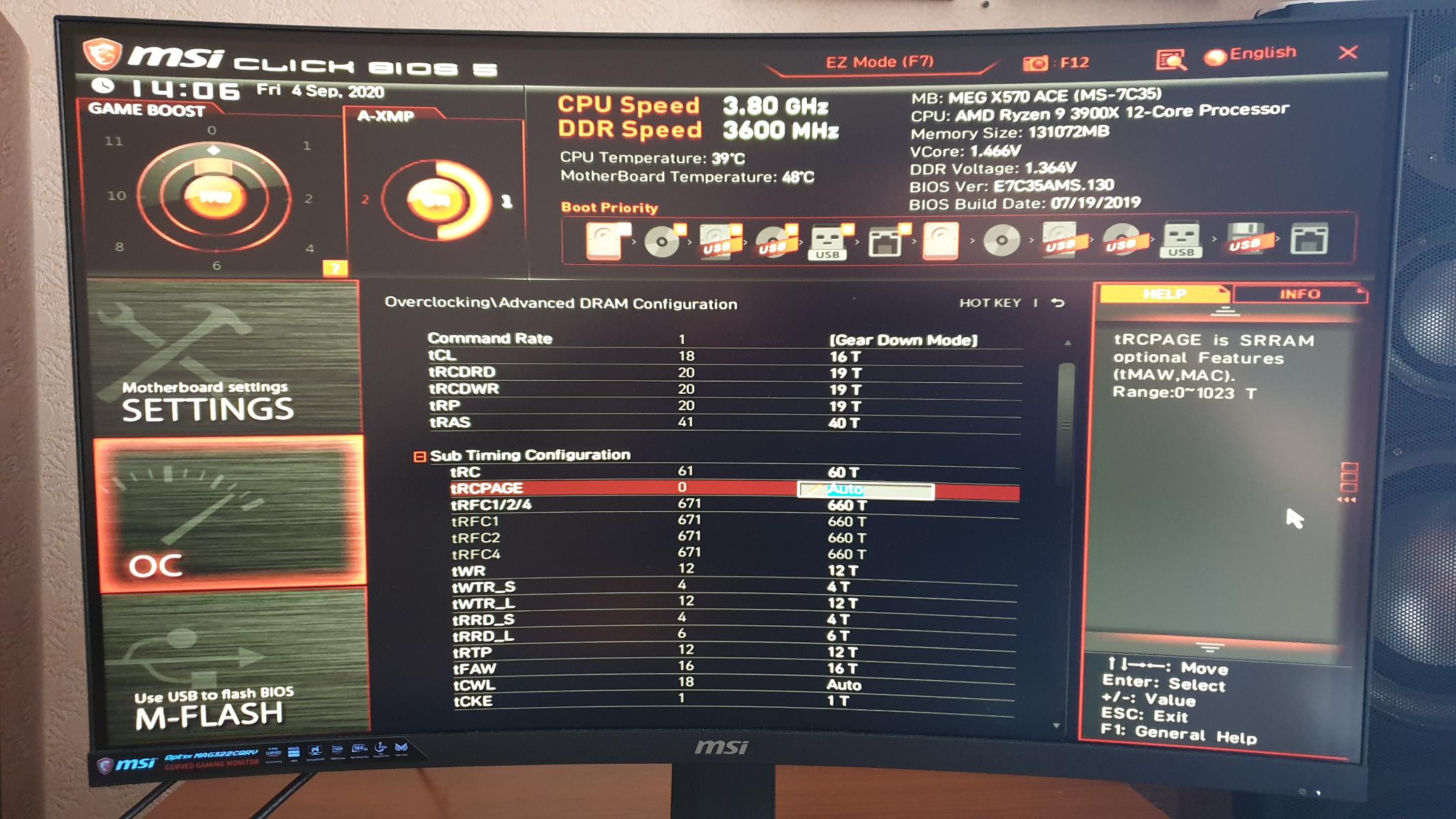

Теперь к делу, то есть разгону.

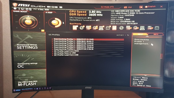

Разгон управляется из биоса – результаты Ryzen Master крайне нестабильны. Меню разгона открывается сразу слева при загрузке и дает доступ к основным настройкам: частота процессора памяти, напряжения, и подменю. Справа – возможность сохранять все настройки.
Среди «скрытых» фич платы можно отметить большое внимание к разводке линий памяти, выравнивающей их длину, что способствует улучшению разгона.
После ошибок разгона перезагрузка платы требует нажатия на сброс CMOS. Проблем после сброса не было; достаточно зайти в биос и загрузить ранее сохраненные настройки. Каких-то отдельных средств сброса только настроек разгона, как например Asus MemOk, нет. Однако процесс загрузке всех настроек довольно быстрый, и, к чести платы, сохраненные настройки ни разу не слетели.
Загрузка материнской платы занимает дольше, чем для большинства, даже в сравнении с ASUS ROG – в среднем холодная загрузка занимала 50-70 секунд. Зато успешная загрузка дает очень хорошую вероятность стабильности в реальной работе. Если память переразогнать, то плата просто не стартует (процессор упирается в пределы охлаждения).

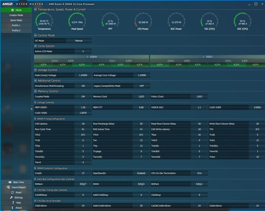

В разгоне памяти мне помог 1usmus, один из лучших экспертов по разгону памяти на AMD, так что сомнений, что это потолок на постоянке, почти нет.
Стабильно работали такие профили:
1.35V 3600MHz 16-18-18-18, tRFC 640
1.4V 3666MHz 18-20-20-20, tRFC 671
Даже поднятие напряжения на памяти до 1.45 вольта не прибавило стабильной частоты. Скорее всего, с большей частотой просто не справляется контроллер в процессоре. Однако вытянуть такой объем на такой частоте – уже неплохое достижение для материнской платы.

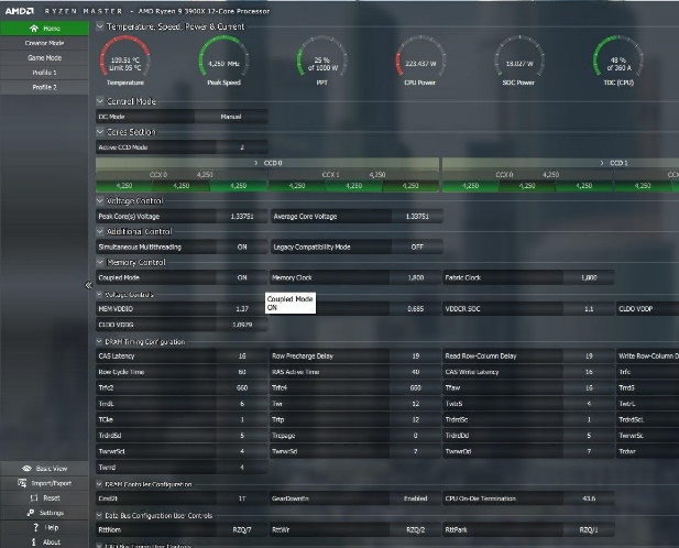

Разгон процессора осуществим двумя способами: традиционно в биосе и через «крутилку» с делениями от 1 до 11. «Крутилка» существенно повышает напряжение и частоту до 4400 МГц (на максимуме), при ее использовании все вентиляторы крутятся на максимальных оборотах.
Автоматический разгон не был слишком эффективен. Напряжение стремилось к 1.45 вольта и процессор грелся выше допустимого на достигаемых частотах.
Разгон вручную оказался чуть опаснее, чем ожидалось. Процессор стартовал и «успешно» проходил бенчмарки даже на 4600 МГц – сбойные потоки попросту отваливались и процессор работал практически в своем родном турбо-режиме. Стоило поставить более разумную частоту, такую как 4250....
Да, 110 градусов. Пришлось остановить компьютер, хоть работа и продолжалась. К сожалению, я недооценил потребность процессора в охлаждении. Установленная система охлаждения – Masterliquid ML360R RGB – все-таки относится к AIO или «недоводе», а не кастомной сборке. С другой стороны, это довольно близко к потолку того, что можно просто так, без заказа деталей и изгнания пузырей из контура, купить и поставить.
Более слабая система справлялась с 9900 в практической работе, но 9900 гораздо гибче в управлении множителем. Работа на Ryzen на 4200 МГц остается стабильной, но долго держать такую температуру не стоит. Поднимать частоту выше не было смысла, а снижать до 4000 не всегда выгодно с точки зрения сохранения буста. Впрочем, просто для игрушек можно поставить и 4400 – все равно 100% загрузки не будет – но такой разгон остается «кукурузой», т.к. процессор не потянет его на тяжелых задачах, а пиковая частота буста не повышается.

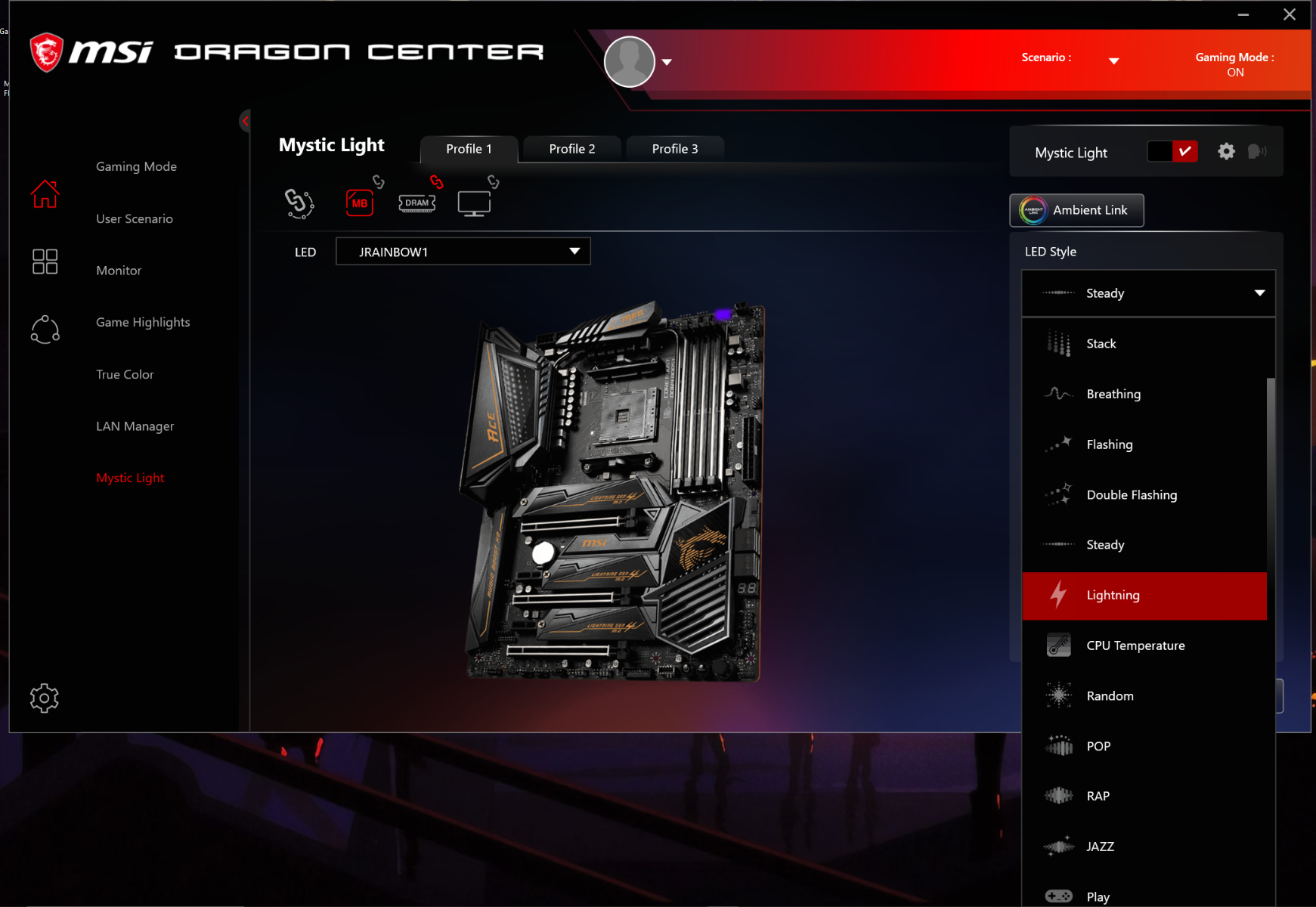

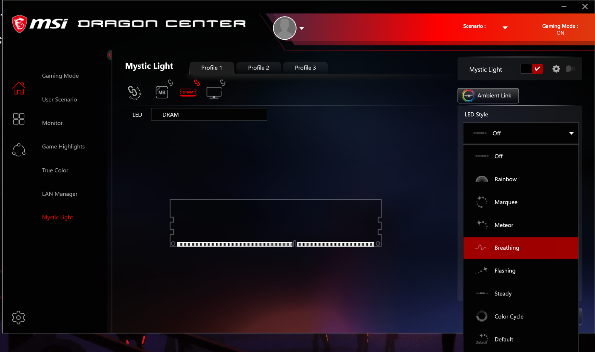

Для управления подсветкой и прочими фишками материнки и подключенных устройств у производителя есть ПО MSI Dragon Center. Дизайн приложения достаточно странный: окно занимает большую часть экрана и наотрез отказывается реагировать на растяжение. Замечу, что масштабирование на этом скрине оставлено на 100%.
Это компенсируется множеством возможностей: двадцаток профилей разных «волн» подсветки, управление разными подключенными устройствами, запоминание профилей.
Попытки отключить подсветку через ПО c первого раза закончились частичным успехом: подсветку памяти отключить получилось сразу, а вот Mystic Light на попытки реагировал не вполне так, как запрашивалось. Установить постоянный цвет удалось, но после этого какая-либо реакция подсветки на управление прекратилась. Только после перезагрузки удалось исправить ситуацию.
В целом, Dragon Center работает, но не всегда сразу, и не всегда применяет все настройки. Бывает, что приходится переключиться сначала на один режим, а затем уже на тот, что нужен.
После перезагрузки или выключения, настройки подсветки материнской платы сохраняются и для начальной загрузки, подключенных устройств – на уровне ОС. Например, память всегда включает подсветку при загрузке и принимает загруженную настройку только на этапе входа в ОС.
Однако в целом возможность управлять всей подсветкой, вместе с централизованной системой – большой шаг в сторону гибкости для дневного или ночного использования. На текущем этапе решение больше похоже на хорошо развитый прототип или бета-версию; надеюсь, в будущем добавится как гибкости, так и стабильности.

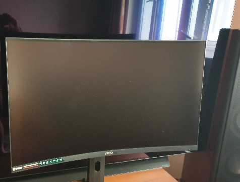

Для начала отмечу внешний вид. Это действительно стильно выглядящий монитор. Подставка металлическая, остальной монитор – хорошо подобранная смесь матового и глянцевого пластика. Больших глянцевых поверхностей, собирающих и показывающих отпечатки, на нем нет.
В мониторе стоит VA-матрица с разрешением 2560х1440, частотой 144 Гц, и подсветка с яркостью до 300 кд/кв.м. Радиус изгиба составляет R1500, т.е. кривую радиусом 1.5 метра. Угол изгиба монитора составляет 27 градусов, поэтому полукольцо составили бы 7 таких мониторов.
Экран полуматовый, и благодаря изгибу очень хорошо сопротивляется бликам. Посмотрите внимательно на картинку: монитор стоит перед окном? (Сравнение с глянцевым телевизором)
Кривая в R1500 с близкого расстояния видна, но все-таки изогнутый экран эффективнее всего на 21:9 моделях. Зато, учитывая тонкие рамки, MAG322 станет идеальным вариантом для сборки из трех дисплеев: такая связка как раз даст соответствующий 75 градусам обзора изгиб.

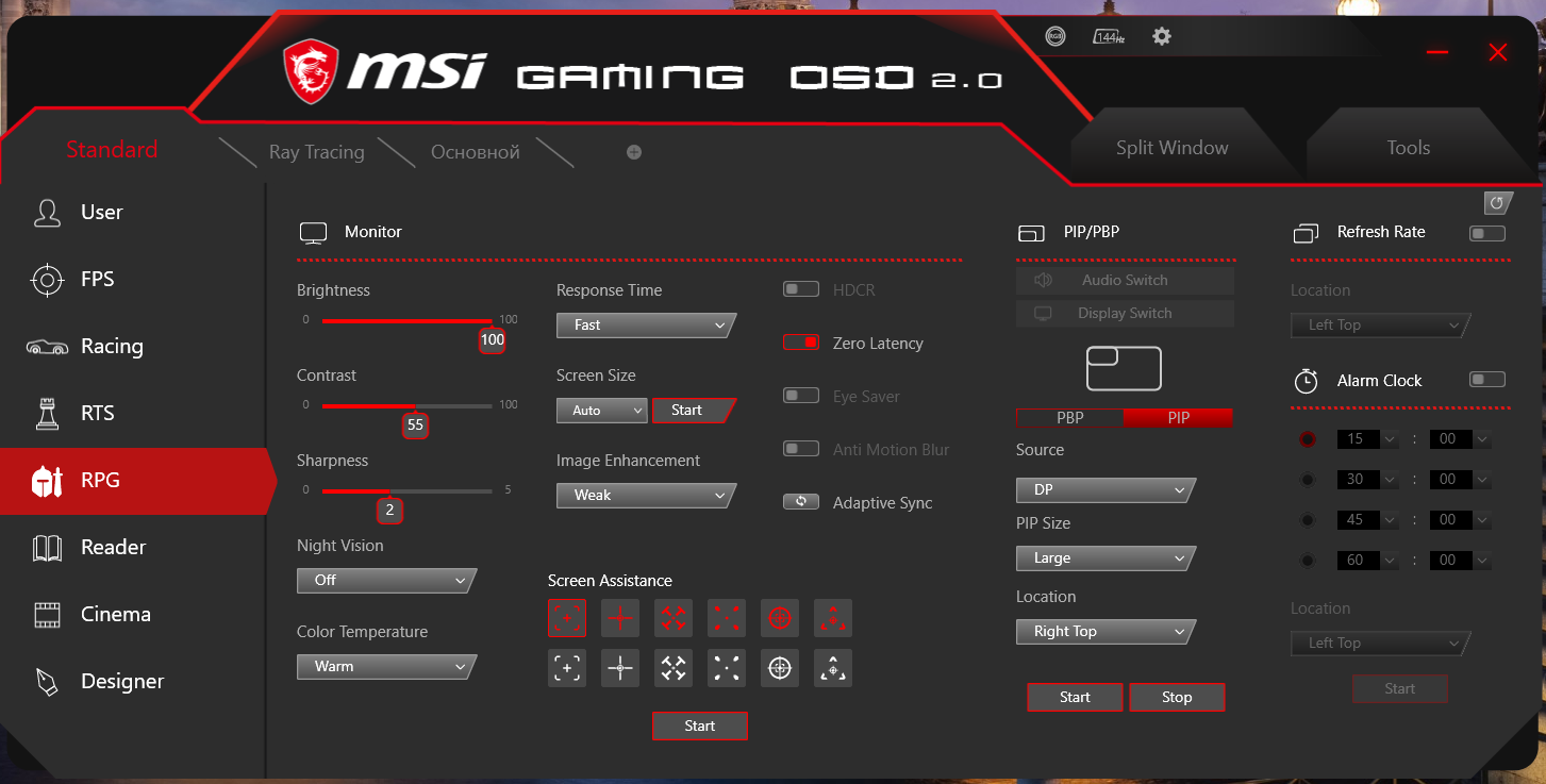

Все это и гораздо больше возможностей управляется через утилиту MSI Gaming OSD. При первом подключении USB-кабеля монитор определяется как флешка и предлагает установить драйвера и утилиты.
В отличие от сыроватого Dragon Center, Gaming OSD оказался отлично проработанным приложением. Монитор предлагает 8 стандартных режимов, плюс возможность настроить несколько своих.
Режимы помощи в играх сводятся, в основном, к отображению прицела, на выбор из 12 вариантов. Это поможет в тех играх, где ради сложности геймплея прицел скрыт.

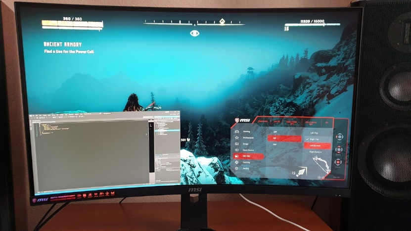

Функция Picture-in-Picture – не уникальная для дисплеев в принципе, но реализована на неплохом уровне. Для второй картинки есть несколько вариантов размера и размещения.

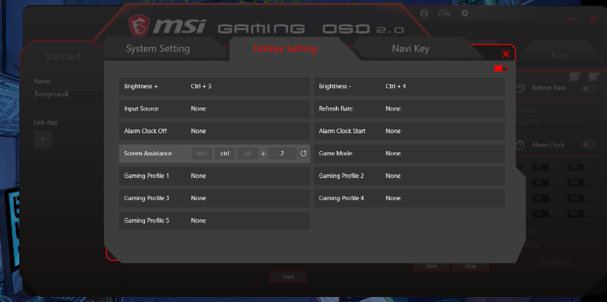

Очень радует возможность задать горячие клавиши для управления яркостью и другими параметрами отображения.
В этом монитор дает фору многим другим дисплеям. Очень часто за переключением режимов стоит простое регулирование яркости. Когда это можно делать прямо с клавиатуры, не отрываясь от игры – сразу ясно, что да, именно этого мне не хватало.

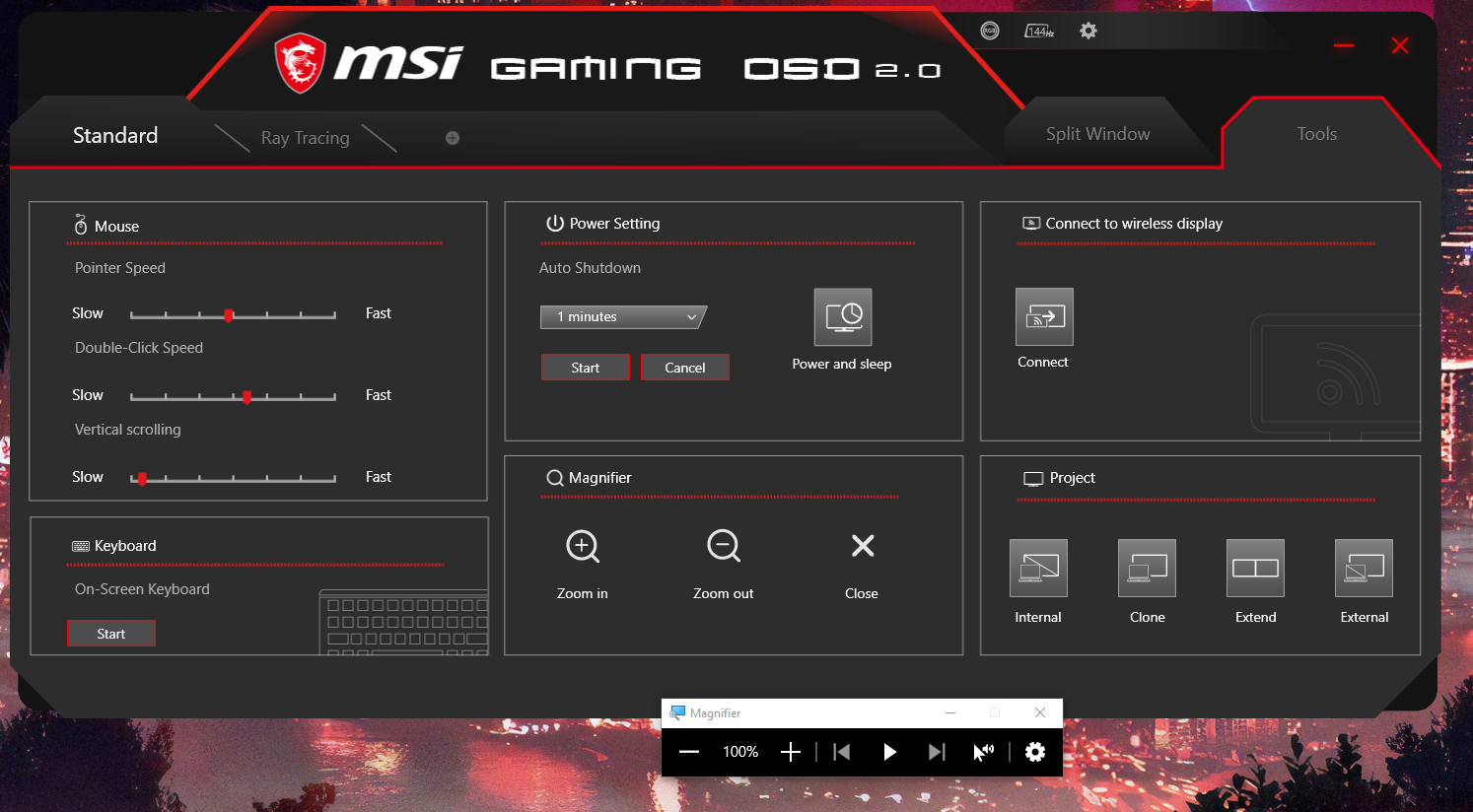

Секции Split Window и Tools – не делают ничего невозможного без них, а в основном просто вызывают системные функции. Первая организует окна, вторая дает быстрый доступ к настройкам.
