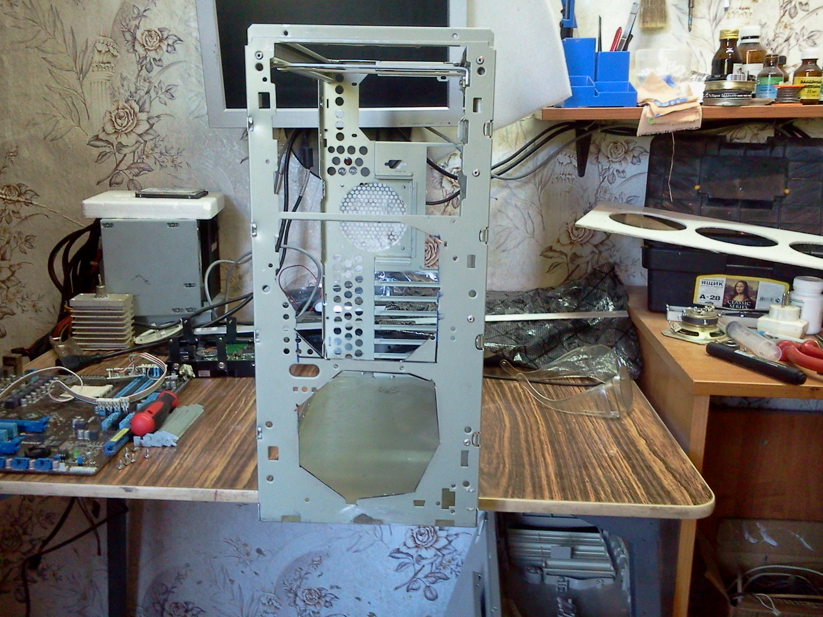

- снята и выкинута пластиковая морда. Для удобства снята верхняя панель, она на двух винтах.

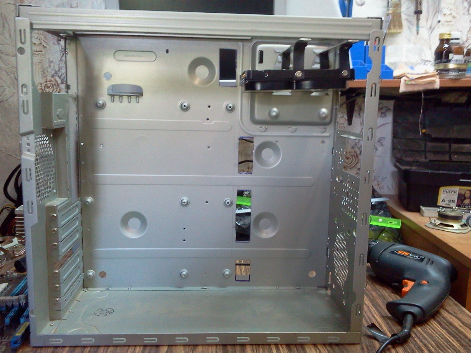

- удалено шасси для 5.25 и 3.5, для этого высверливается несколько заклепок.
- вырезаны отверстия для проводки. Поскольку вся панель в ребрах и пупырях, то особой свободы выбора тут нет. Спрятать проводку нам позволит зазор в 8-9мм до боковой стенки, что хоть и впритык, но вполне позволяет как провести подключаемые, так и спрятать лишние провода.

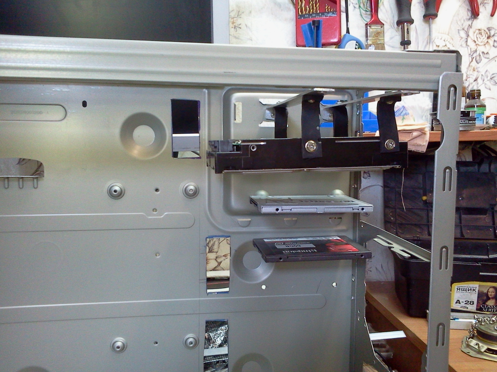

- личная заморочка - сделал простенький подвес для винта, ибо не люблю шум, а стенки инвина хоть и толстые, но резонируют, и дополнительные рёбра жесткости им бы не помешали. Если фактор шума не важен, то винт можно крепить одной стороной прямо к железу.
Результат:
Подвес подробнее:

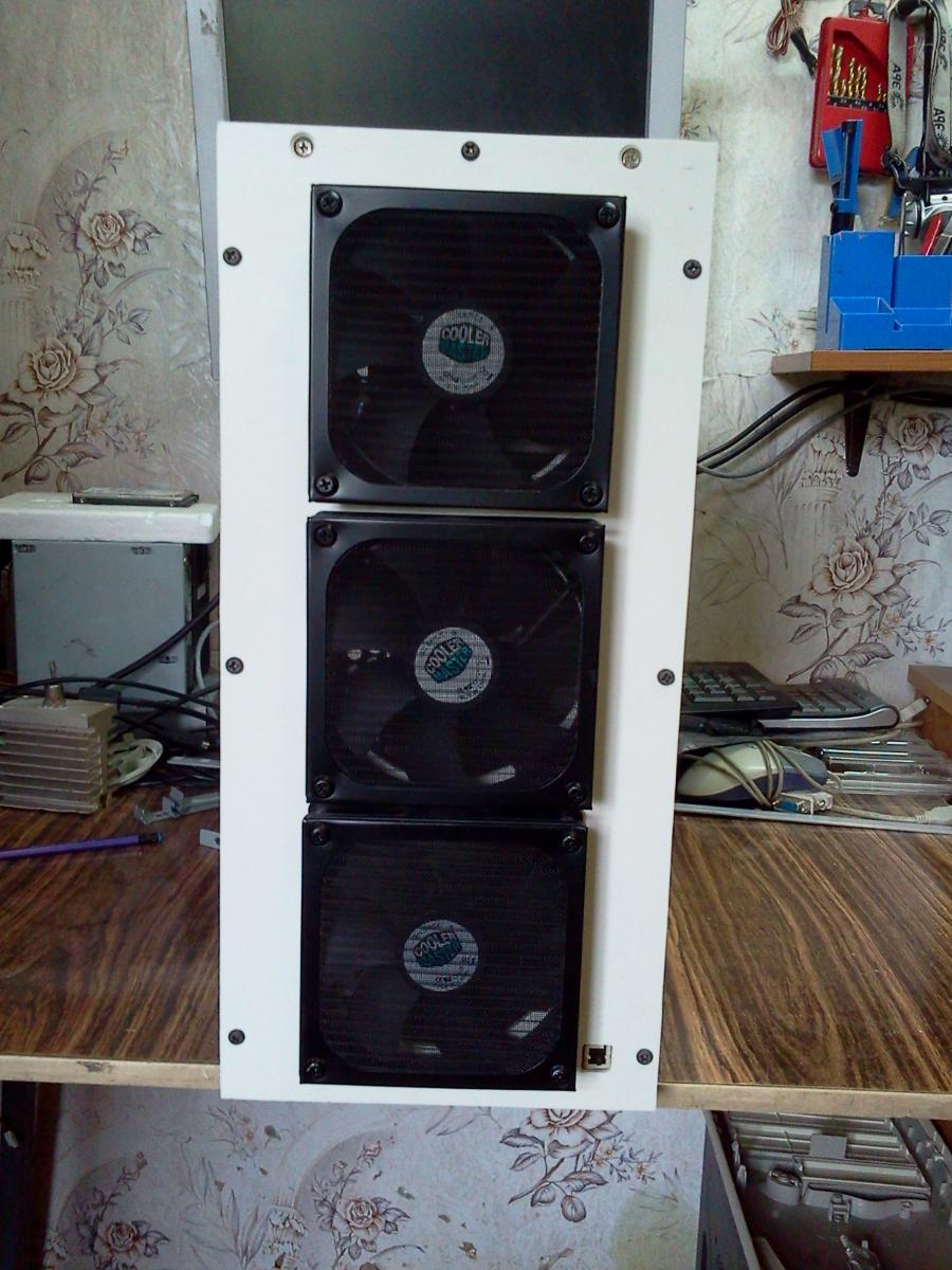

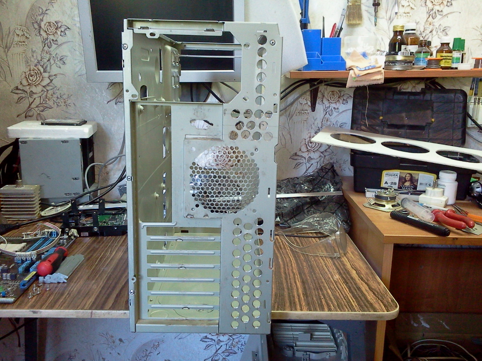

Следующий этап - вентиляция. Делаем систему сквозной продувки с избыточным давлением внутри корпуса. Такое решение является типовым для серверов, но и в обычном компьютере оно будет работать не хуже.

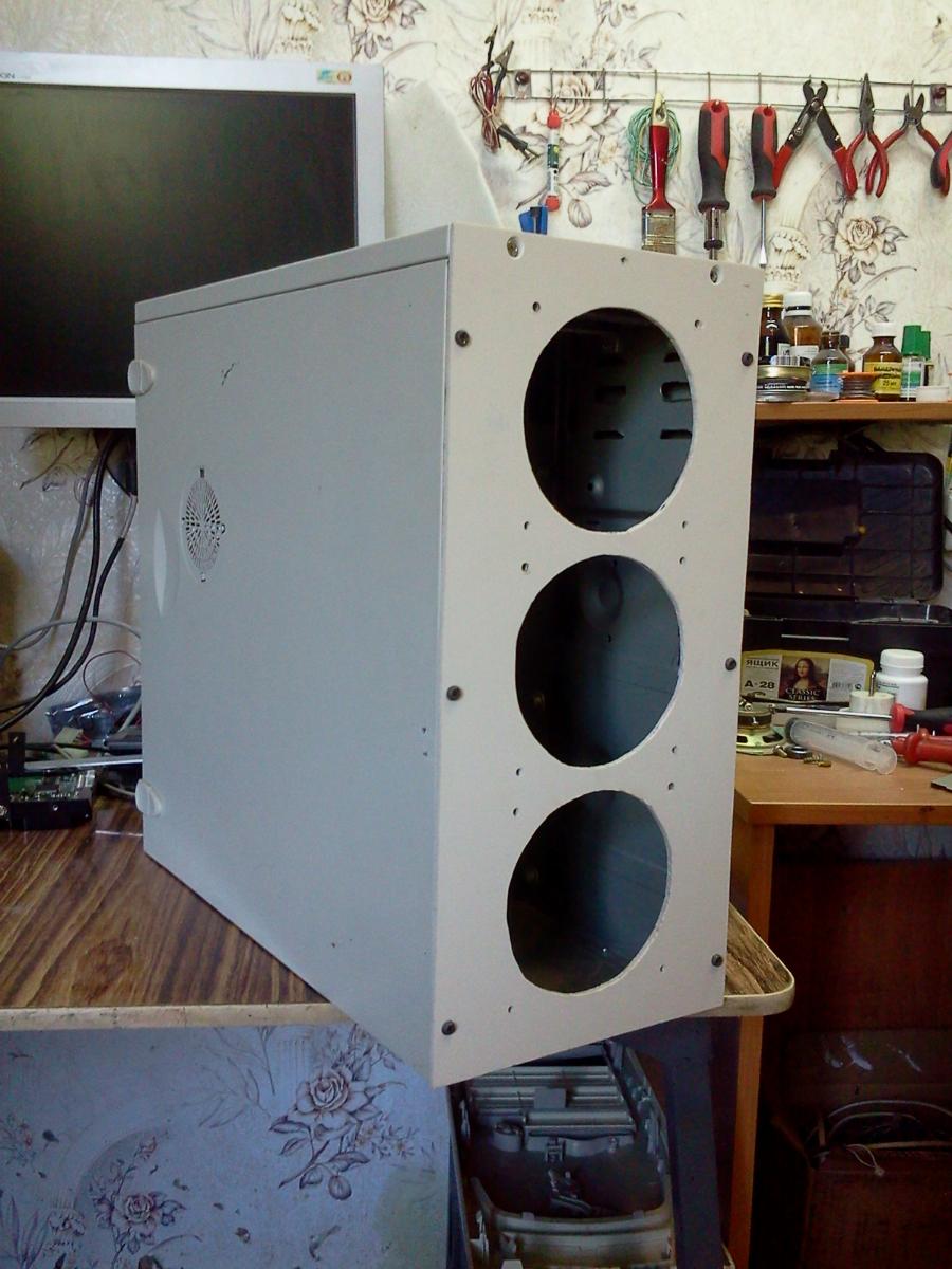

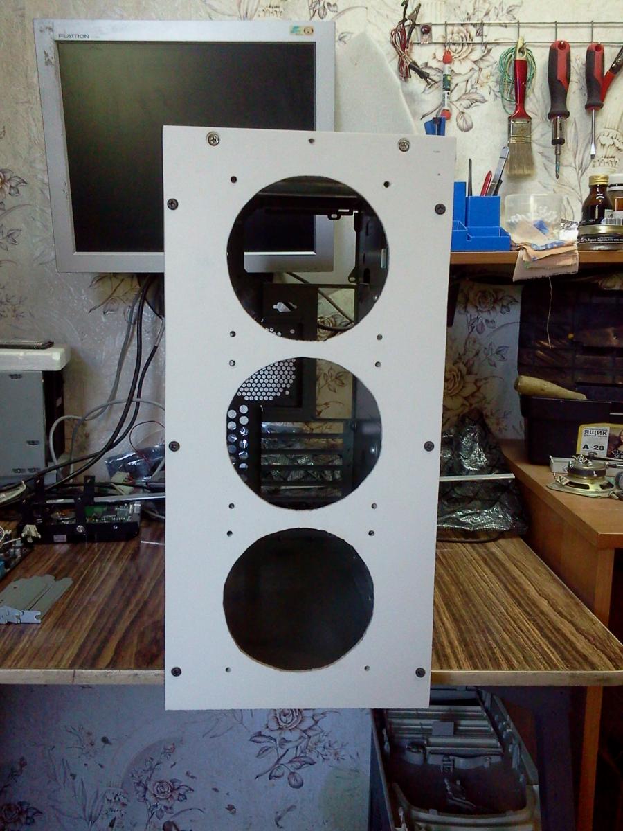

Из любого подходящего листового материала (это может быть металл, фанера, поликарбонат, а в моем случае - вспененный полиэтилен) вырезается прямоугольная панель на фронт, на ней отверстия под три вентилятора 120мм (теоретически, впритык влезает три по 140мм, но по мне, это слегка избыточно и небюджетно), а на корпусе вырезается металл в местах расположения вентиляторов. При этом я сохранил две перемычки, дабы излишне не потерять в жесткости.
С тыла необходимо увеличить пропускную способность, поэтому сверлим и сверлим.
Примерно так оно начинает выглядеть:

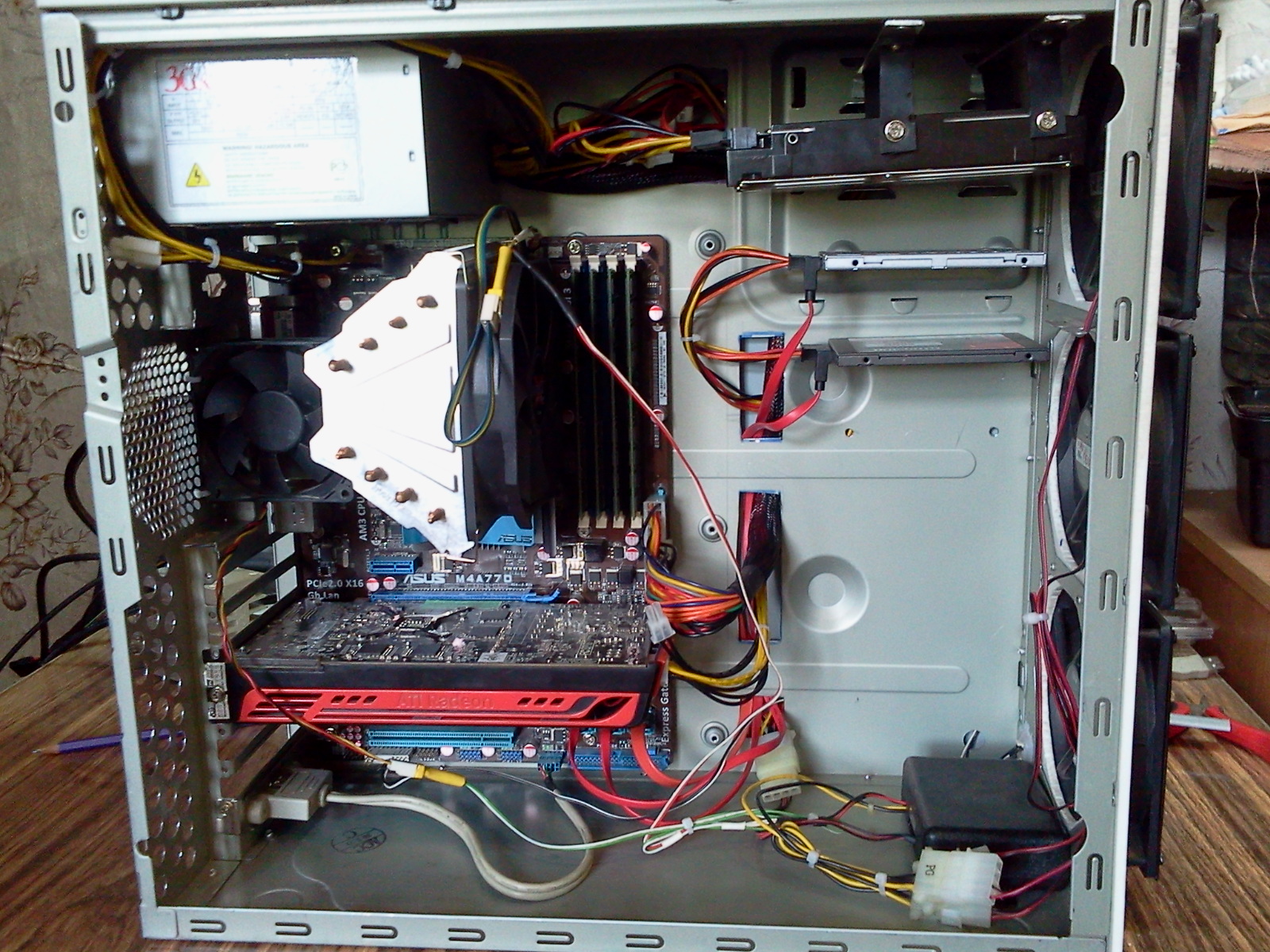

Настала очередь ssd, благо их уже два, и не исключено появление третьего. Сперва хотел крепить плашмя, но как ни примерялся, всё равно получалось как-то коряво. Поэтому сделал банальное крепление на ребро. Для этого достаточно просверлить пару отверстий, а также чуть-чуть расточить круглым напильником одно из отверстий в пупырях, оставшихся от крепления нижнего 5.35.
И вот, что получается в итоге:
При такой продувке задние заглушки, в том числе и на материнке, становятся вредными, поэтому ставить их не надо. Кнопка питания приклеена на термоклей к железке и остаётся на корпусе при снятии панели. Фильтры с проволочной сеткой, куплены у китайцев. Вот реферальная ссылка ищите сами, на крайний случай есть в технопойнте. Фильтры надо пылесосить примерно раз в месяц, но самую мелкую пыль они всё-таки пропускают. Валенка она не образует, но и так, чтобы десять лет не выдувать пыль - тоже не выйдет. Раз в год-два лучше таки выдувать.
Коробка, что в правом нижнем углу, скрывает пару DC/DC преобразователей для кулеров.
