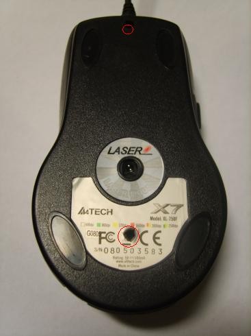

<br/>Разборка мышки.<br/>
<br/>Выкручиваем два шурупа на рисунке показаны красными кружками.<br/>
<br/><img border=1 src="//st.overclockers.ru/legacy/v1/210286.jpg" vspace=3><br/><br/>

Разборка мышки.
