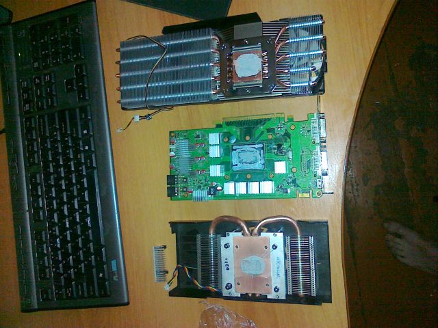

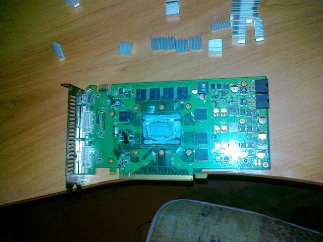

Раздеваем видеокарту
раздеваем видюху

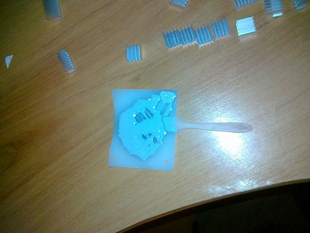

Месим комплектный термоклей (к слову он мне оч непонравился, всё сделано было по инструкции, но даже после ночи просушки он остался пластичным)
месим термоклей

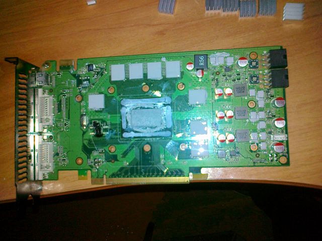

Мажем нужные нам чипы
мажем память и VRM

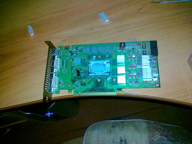

Клеим радиаторы
приклеиваем радиаторы
И оставляем сохнуть на 5 часов (у меня сохли 9 часов)

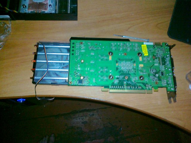

Сравнение родного охлаждения с новобранцем
в сравнении с родной

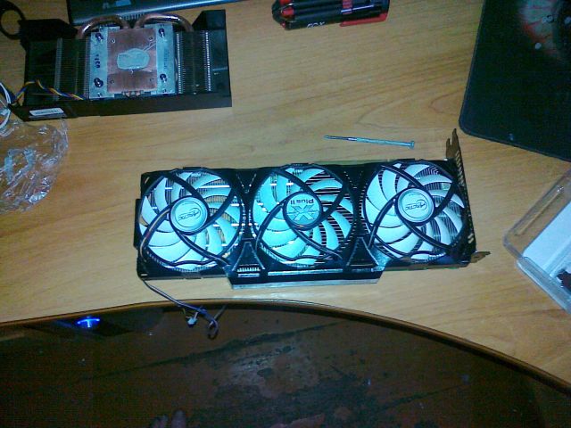

Устанавливаем СО на карту, тут нет ничего сложного, но всётаки минут 20 помучался, мочему АС не сделать было шпильки вкручивающиеся в нужные отверстия на рамке, замучался попадать винтиками в нужные отверстия.
установлена
установлена 2
раздеваем видюху
месим термоклей
мажем память и VRM
Клеим радиаторы
установлена
установлена 2
