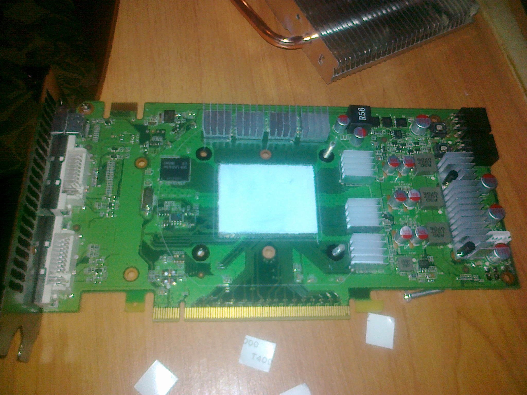

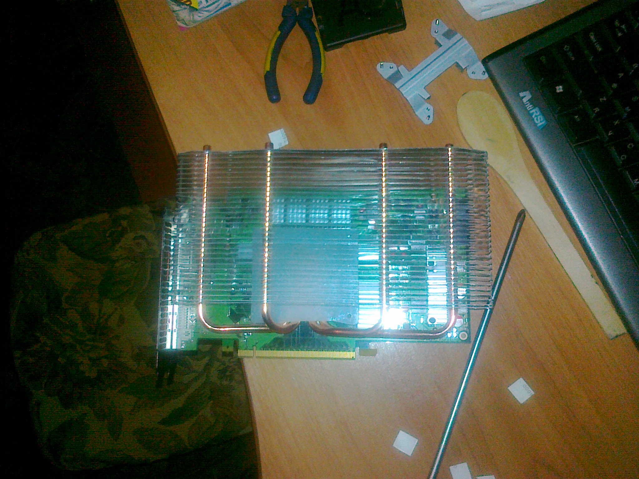

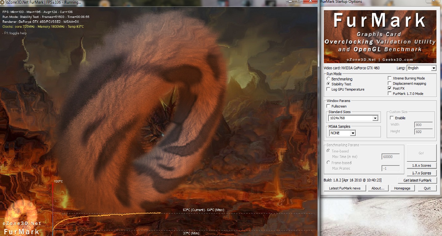

Но спустя пару недель шум надоел настолько что всётаки зачесались руки сделать своё, подумав снял всю пластиковую шелуху с радиатора, снял крепление и понял что тут всё просто, даже ничего прикручивать к радиатору непридётся, просто надо сделать пластину с 4мя дырками с резьбой, засунуть её между основанием радиатора и самим радиатором, затем привернуть к плате. Вот тут то и начались проблемы, порылся по своему хламу, помня что где то есть кусок подходяшей дюрали, но его я ненашёл, никакого другова жёсткого металла тоже ненашлось. А доделать уже очень хотелось, поэтому был взят кусок белого оргстекла 5мм толщины, размечена пластина и понеслась. 2я проблемы была в толщине пластины, она упиралась в трубки кулера и теплосьёмник (и так по площади меньше ядра) закрывал всего 1/3 его площади, пришлось напильником подстраиваться юыл потрачено ещё минут 40 и наконец то всё подошло как надо. Попутно были поставлены радиаторы на память из комплекта Аселеры. То что получилось смотрим на фото. (Сори за качество фотал на телефон при слабом освещении и забыл сфотать саму пластину, но её там видно под радиатором)
[img border]

ПЕЧ 460 радиаторы на памяти
[/img]
[img border]
(кликните по картинке для увеличения)
Acelero S1 Rev2 на Leadtek GTX460 1Gb
[/img]
[img border]
Acelero S1+GTX460
[/img]
Собственно по температурам изменений особых нету 64 на Аселере против 65 на родном охладе при автоматических оборотах вентилятора. Но вот уровень шума несравнить, оба вентеля постоянно работают на 1000 оборотов. И + охлаждение памяти и общий обдув платы.
