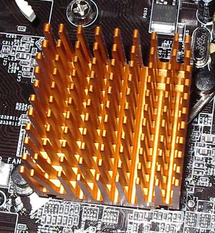

Устанавливаем Zalman ZM-NB32J. Эта модель более предпочтительна, чем NB-47J, хоть и имеет меньший вес и площадь рассеивания. Все дело в том, что у 32-го плоский верх, что идеально подходит для установки маленького вентилятора от старого кулера для 486 или Pentium. Надо лишь продумать крепление вентилятора.
<br/>
<br/><img src="//st.overclockers.ru/legacy/v1/preview/27247.jpg" border="1" vspace="3">
<br/>(кликните по картинке для увеличения)
<br/>ZM-NB32J с разогнутыми ребрами<br/><br/>Я разогнул по паре крайних ребер в двух углах по диагонали и вкрутил 20-мм вниты М3 враспорку в щели.

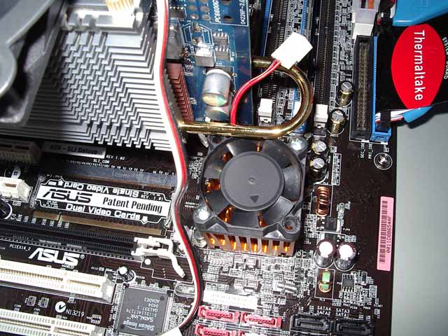

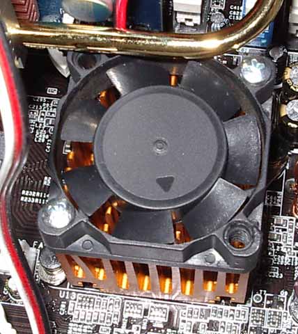

ZM-NB32J - установлен вентилятор 40x40мм
Вентилятор подключен на 5В. Вся конструкция по высоте не конфликтует с системой охлаждения ZM80C-HP, хотя тепловая трубка находится в 1-2 мм от кулера на чипсете.

ZM-NB32J с вентилятором 40x40мм - общий план
К сожалению, замеры температуры чипсета "до" и "после" не проводились.
