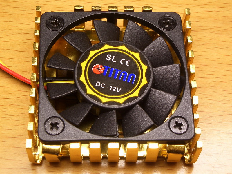

Ну а вот будущая замена. Тот самый Titan.
(кликните по картинке для увеличения)
Теперь вы понимаете, почему я ковырялся со штатным радиатором - на Titan'е металла ещё меньше, да и крепить его пришлось бы на клей, а я не сторонник таких решений.
