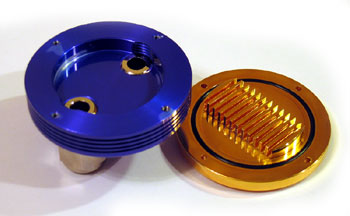

<br/>1. Danger Den RBX: ~53$ Способ получение - доставка из-за рубежа.
<br/><br/><img src="//st.overclockers.ru/legacy/v1/43031.jpg" border="1" vspace="3">
<br/><br/>Описание:
<br/>Трехштуцерный ватерблок с медным основанием. Крышка толстая акриловая либо из Латуни. Данный блок показывает очень хорошую производительность и замечателен тем, что у него не высокое ГДС. Поэтому его можно безболезнен...
Описание:
Трехштуцерный ватерблок с медным основанием. Крышка толстая акриловая либо из Латуни. Данный блок показывает очень хорошую производительность и замечателен тем, что у него не высокое ГДС. Поэтому его можно безболезненно использовать в системе с аквариумнами помпапи, развивающими малое давление.
Ватерблок имеет сменные разгонные пластины, что позволяет подобрать наиболее оптимальное соотношение ГДС/производительность.
Максимальная разница в температуре ~1.5С при ~130W (Всего 5 видов)
Может не покрывать всю крышку процессора, но это не страшно.
Совместим со всеми платформами, но к каждой нужна своя крышка, которая стоит до 20$ Однако смена крышки подразумевает разборку ватерблока, что неудобно.
Наклейка Warrantly Void означает гарантию герметичности ватерблока (Danger Den тестирует их под давлением 85psi) Максимальное давление в СВО ~5 psi.
Ватерблок поставляется под системы со шлангами 3/8" ID (т.е внутренний диаметр шлангов ~9.6mm) либо с 1/2" ID (~12.7mm) на выбор.
Герметичность штуцеров в крышке и соединения крышки и основания обеспечивается резиновой прокладкой.
Хороший выбор блока, однако при существовании TDX смысл его приобретения под вопросом.
