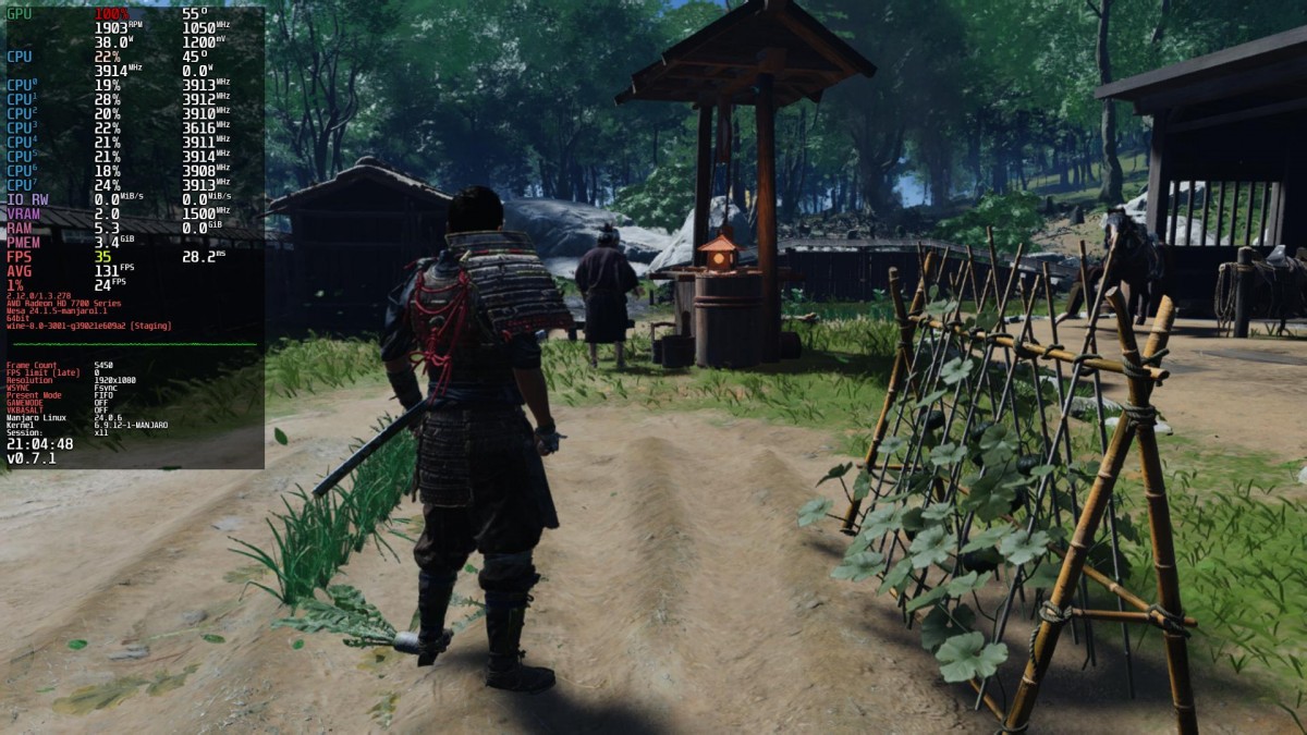

В тесте веб-браузеров Linux одерживает победу, причем разница в 40% более чем ощутима. А что же будет, если попробовать запустить относительно тяжелую игру? Мой выбор пал на Ghost of Tsushima. Игра вышла на ПК в этом году и достаточно требовательна к аппаратной части, так как без наличия шейдеров версии 6.6 не запускается.
Заочно я имел опыт общения с инструментами Linux, которые позволяют запускать свежие игры от Windows без нативного порта. Так как я пользовался ими в среде Windows я был свидетелем разных проблем и графических артефактов и утечки памяти. Мозг так или иначе готовился к провалу и не запуску. И что в итоге?.. А в итоге игра работает под Linux.
Правда игровой тест является прямой противоположностью увиденного ранее. Игра явно отдала предпочтение Windows, а Manjaro в чистом виде занимает второе место. В хвосте плетется Manjaro с альтернативным ядром. Причина этому понятна. Слабая видеокарта и медленный накопитель у Linux, тогда как в Windows используется гораздо более современный под SATA III, но и замер производился в статичной сцене.
