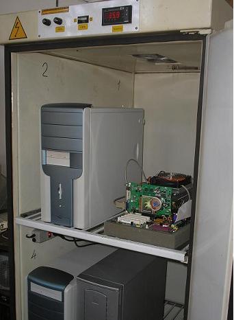

<br/><br/>И - "изюминка" данного тестирования - термошкаф (ТШ).
<br/><img src="//st.overclockers.ru/legacy/v1/preview/40193.jpg" border="1" vspace="3">
<br/>(Описание ТШ:
<br/>Представляет из себя металлический шкаф с полыми стенками. Обогреватели – 2 ТЭНа мощностью 1 КВт каждый с возможностью включения 1-го или 2-х сразу - расположены снизу....
Небольшой вклад в тестирование кулеров - Thermaltake Big Typhoon (TT BT) и Zalman CNPS7700-Cu. Подчеркнем, что выбор девайсов продиктован исключительно наличием их на складе, а не личными пристрастиями тестеров.
(По фото - сперва на стенде была другая м/п, и часть фотографий были сделаны с нею. Но потом на поле произощла замена).

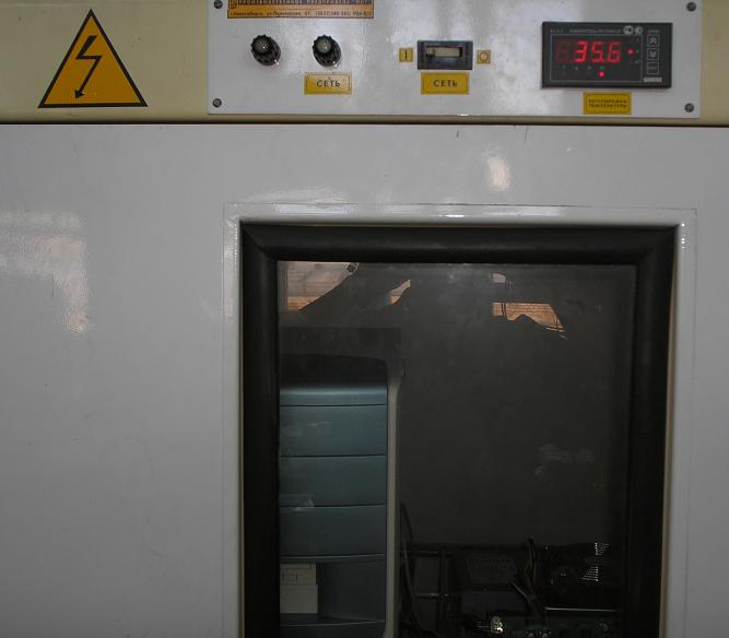

(Описание ТШ:
Представляет из себя металлический шкаф с полыми стенками. Обогреватели – 2 ТЭНа мощностью 1 КВт каждый с возможностью включения 1-го или 2-х сразу - расположены снизу. Во время тестирования работал 1 ТЭН. Температура внутри шкафа измеряется 2-мя термопарами – одна для снятия температуры в шкафу, другая для экстренного отключения ТШ при поднятии температуры выше 40°С. 2 отверстия в ТШ расположены внизу по бокам и 2 с регулируемыми вентиляторами в верхней части. Все отверстия имеют задвижки для регулирования их пропускной способности. Еще 2 работающих постоянно вентилятора меньшего размера расположены внутри ТШ для уравновешивания температурного режима по всему внутреннему объему шкафа. Работа 2-х верхних вентиляторов и ТЭНов регулируется блоком управления расположенным снаружи над дверью ТШ. Все системные блоки внутри шкафа запитаны от ТШ для экстренного отключения их вместе со шкафом.
Принцип работы ТШ:
При включении ТШ ТЭНы начинают нагрев до температуры 35°С. Далее ТЭНы отключаются и температура внутри ТШ поддерживается за счет системных блоков находящихся в нем. При превышении температуры выше 38°С включаются вентиляторы в верхней части ТШ для понижения температуры. Значения температур 35°С и 38°С имеют дельту равную 0.5 для создания петли гистерезиса. Соответственно при понижении температуры ниже 38°С вентиляторы отключаются, а при понижении ниже 35°С включаются ТЭНы).

Термошкаф

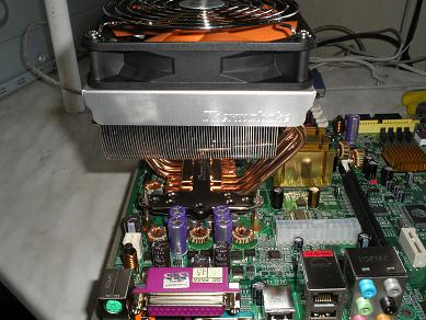

Никакой проблемы с креплением ВТ я не заметил. Перевернул м/п сокетом вниз, поставил пластину, воткнул болты.
Перевернул сокетом вверх, наживил латунные "гайки", установил кулер, установил вторую пластину и гайки.
Вновь перевернул, затянул отверткой. Все. Довольно просто и крепко.
(Хотя инструкцию я даже не смотрел, и может быть что-то сделал не так
TT BT.
На открытом стенде (температуре окружающей среды 22 градуса Цельсия) температура CPU при прогреве S&M 1.7.3 (100%) составила 62.1 С max.
В термошкафу (температура внутри 37-38 градусов Цельсия) на тесте FPU при температуре процессора 68.7 утилита S&M сразу остановила тест с собщением о ошибке.
Снижаем нагрузку до 75%. Ошибка. Снижаем до 51%. Тест пройден.
Далее ставим FSB на 166, напряжение 1.425. Тест пройден.
175. 1.4375 - ок.
180. 1.4375 - ок.
183 и выше - пропуск тактов.

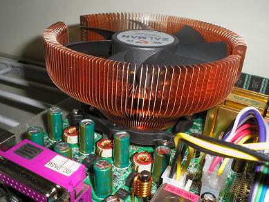

Z 7700.
Открытый стенд – в комнате 23 градуса – тест пройден, max Т 63 градуса.
В термошкафу – на 4 GHz тест FPU запустился, но процессор фактически сразу начал тротллить, и система вывалилась в синий экран. При нагрузке 75% - ребут.
При 51% - ребут. При 41% - ок.
На 180 при 1.4375 – пропуск тактов.
На 178 – ок.
Иными словами - в термошкафу, там, где система с ТТ ВТ просто останавливала тест S&M, система с 7700Cu уходила в перезагрузку.
Что же, вывод прост и, честно говоря, легко предсказуем. Менять Zalman 7700-Сu на Thermaltake Big Typhoon нет особого смысла. Но и покупать сегодня вчерашнего лидера не оправданно.
По цене 7700 несколько превосходит ТТ ВТ. И несколько уступает в эффективности, тем более что при равных оборотах вентиляторов разрыв был бы заметнее (напомним, что фан 7700 крутится со скоростью ~ 1850 оборотов, а фан ВТ ~ 1300 об./мин.)
Король умер, да здравствует король?
Подождем, когда к нам приедет Zalman 9500
ЗЫ. Но несомненный плюс Zalman 7x00 - это надежность и лучший обдув околосокетного пространства.
Надежность - это низкий процент брака вентиляторов. И - не знаю как поведет себя со временем тепловая трубка - но кусок меди всегда останется куском меди.
