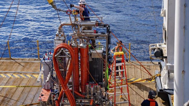

Стартап Endurance Energy из Сиэтла предложил новый способ получения энергии: эксплуатация геотермальной электростанции вблизи активного подводного вулкана. Объект находится примерно в 480 километрах от побережья штата Орегон, на глубине примерно 1,5 километра. В ходе испытаний установка весом 3 тонны в течение 8,7 секунды вырабатывала больше электроэнергии, чем потребляла сама.
Источник: Endurance Energy
Принцип работы установки основан на бурении скважин в породах под морским дном, нагретых вулканом. Из них поступает гидротермальный флюид, температура которого достигает примерно 260 °C. Внутри установки он превращается в пар, который приводит в движение турбину для выработки энергии.
Сначала скважина давала недостаточное количество флюида, из-за чего электростанцию пришлось перенести к месту естественного выхода геотермальных вод. Впоследствии испытания прерывались из-за программного сбоя и повреждения кабеля. Тем не менее, в ходе демонстрации компания Endurance Energy доказала важный факт: использование возобновляемого источника энергии под водой таким способом принципиально возможно.
