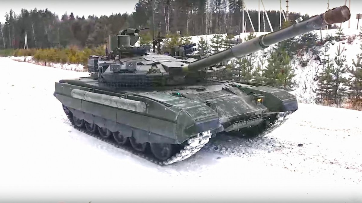

Т-90М с комплексом Арена-М сбивает подлетающие противотанковые ракеты сотнями вольфрамовых осколков
«Уралвагонзавод» впервые показал Т-90М с комплексом активной защиты «Арена-М».
Фото: «Уралвагонзавод»
Государственная оборонная компания выпустила короткий рекламный видеоролик, демонстрирующий танк на фоне зимнего пейзажа.
Возможности «Арены-М» в нем не продемонстрированы. О том, что система установлена, свидетельствуют дополнительные ящики на башне Т90-М. Всего их 12. Слева и справа по 2 спереди, по 2 посередине и по 2 сзади.
Эти коробки представляют собой модули передатчика и приемника радара. Это означает, что пространство вокруг танка постоянно сканируется на предмет угроз. При обнаружении приближающейся ракеты, гранаты или дрона-камикадзе защита автоматически срабатывает менее чем за 0,07 секунды. Система имеет функцию обнаружения ложных срабатываний и не срабатывает, если, например, по танку стреляют из стрелкового оружия или птица пролетает слишком близко.
Подлетающие ракеты уничтожаются осколочными зарядами
Защита осуществляется с помощью взрывных зарядов, размещенных в башне. Обычно предыдущая модель «Арены» имеет 16 зарядов взрывчатки. Вероятно, что «Арена-М» имеет такое же количество зарядов взрывчатки, однако официального подтверждения этому нет.
Уникальность системы «Арены-М» заключается в том, что взрывчатые заряды выбрасываются вверх только под действием давления газа. Это происходит, когда цель находится на расстоянии около 10 метров от танка. Заряд взрывчатого вещества соединен с резервуаром проводом и получает сигнал на детонацию от компьютера, когда цель находится на расстоянии 4 метров.
Вольфрамовая пластина в заряде взрывчатого вещества распадается на 400 осколков, которые со скоростью до 2000 м/с летят к цели, уничтожая ее. Поскольку направленный взрывной заряд взрывается на расстоянии от танка, снижается риск повреждения самого танка или важных приборов, таких как датчики или система камер. А поскольку заряд воспламеняется сверху, осколки вольфрама падают на землю. Это, в свою очередь, снижает риск поражения осколками находящихся в танке солдат.

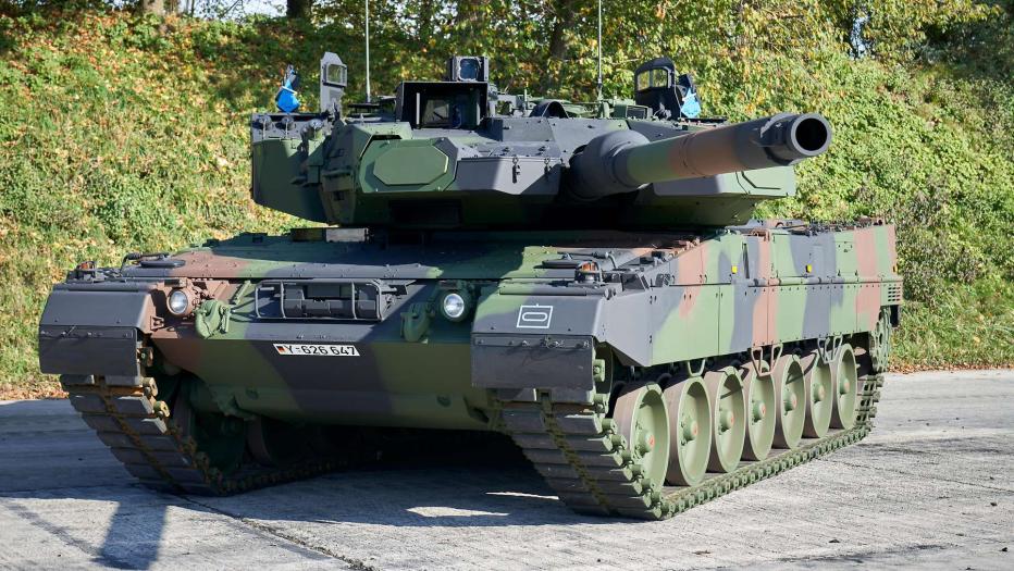

В настоящее время о намерении использовать Trophy заявили несколько западных стран. К ним относятся США, Великобритания и Германия. Недавно Германия получила свой первый танк Leopard 2 A7A1 с системой Trophy, которую Бундесвер описывает как «невидимый защитный щит». Однако это все еще старая версия. Ожидается, что новая система Trophy, способная отражать атаки сверху, будет представлена только в танке Leopard 2 A8.
Leopard 2 2 А7А1. Фото: Бундесвер

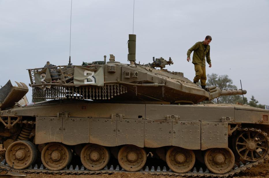

Израиль уже много лет использует аналогичную защиту на своих основных боевых танках «Меркава», но только на задней части башни, а не по всему периметру.
Защитная конструкция на задней части башни танка «Меркава». Фото: REUTERS
Будет интересно посмотреть, получит ли Т-90М с «Ареной-М» такой своего рода каркас безопасности, как и другие Т-90М. Подобные сетчатые конструкции призваны смягчить атаки беспилотников или помешать им сбросить взрывные устройства на башню или даже в открытый люк сверху. Этот каркас придется отрегулировать очень точно, чтобы он не блокировал выброс взрывчатых зарядов «Арены-М».
