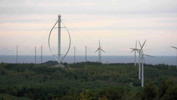

Вертикальные ветряные турбины — это разновидность обычного ветрогенератора. Турбины волнообразно вращаются вокруг вертикальной оси вместо привычной горизонтальной оси. Они бывают разной формы: одни напоминают венчики, другие имеют форму спирали.
Вертикальная ветряная турбина. Изображение из открытых источников

Самая большая проблема с вертикальными лопастями — это явление, называемое динамическим срывом. Сильные порывы ветра создают вихри, которые, в свою очередь, создают слишком большую нагрузку на лопасти и приводят к их поломке. Сильный ветер создает не много электричества, а скорее большой ущерб. Поэтому современные вертикальные турбины необходимо отключать при слишком высоких скоростях ветра.
Однако есть преимущества, которые стоит отметить. Поскольку лопасти вращаются медленнее, то производят меньше шума, чем горизонтальные ветряные турбины. Они имеют более высокую плотность энергии, поскольку требуют меньше места, чем классические ветряные турбины. Из-за оси вращения они также считаются менее опасными для птиц.
