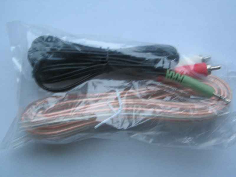

Комплект кабелей
Кроме этого, еще есть инструкция, но девайс не настолько сложный, чтобы требовалось изучение по книжке. Стот только упомянуть, что имеется два коммутируемых с пульта RCA стереовхода (PC и AUX), инструкция рекомендует подключать PC ко входу PC (железная логика, но почему они тогда не сказали, отличаются ли входы по техническим параметрам?).

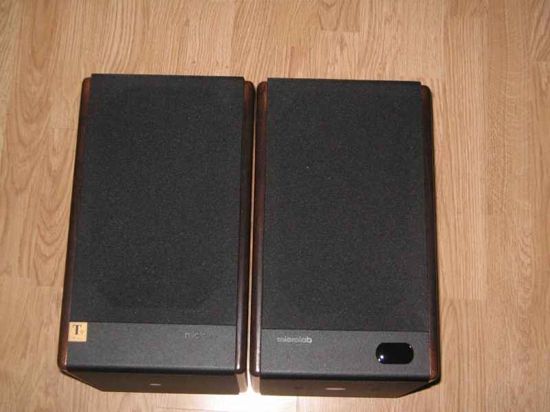

Визуально колонки производят приятное впечатление, внешне все выглядит красиво и пристойно, интерьер комнаты испорчен не будет. Правда, лично мне не очень нравится наличие квадратной голографической наклейки на левой АС, но ее можно отклеить (хотя пока не пробовал). По сравнению с шестой версией, на задней панели остался только регулятор громкости - ручной механический формирователь импульсов без ограничения по углам вращения, так что ни о каком треске и шорохе речи быть не может, (какие регуляторы были на SOLO 6 я не в курсе), регулировки тембра производятся с пульта в интервале -8...+8 с единичным шагом по индикатору. Громкость с пульта по индикатору устанавливается также с единичным шагом, в диапазоне 0-60 единиц.

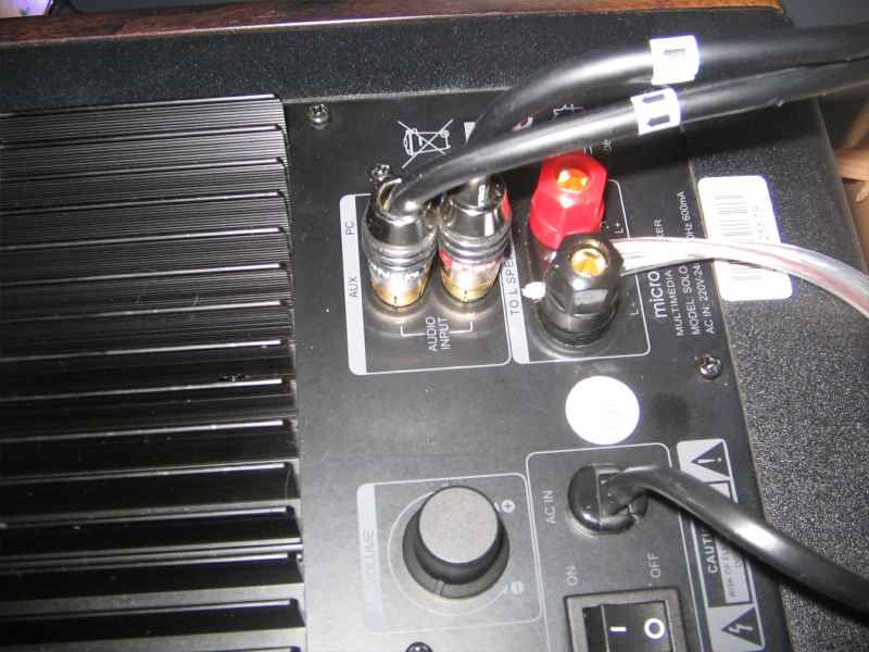

Вид сзади. Через трубу ФИ виден радиатор твиттера. Справа внизу - фрагмент кошки, вернувшейся мешать, несмотря на уже выданные два пинка
Радиатор на активной колонке выглядит хлипковато, но до него мы еще доберемся.

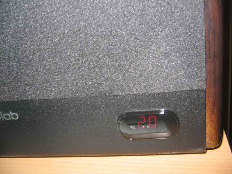

В трепетном ожидании чуда включаю SOLO 6C. При включении колонок автоматически всегда устанавливается режим MUTE, на индикаторе при этом высвечивается два мигающих минуса. Щелчок в динамиках есть, но не сильный. Устанавливаю уровень регулятора громкости на 20,
(кликните по картинке для увеличения)
Индикатор. Вспышка превратила черную переднюю панель в серую и дала блики на индикатор

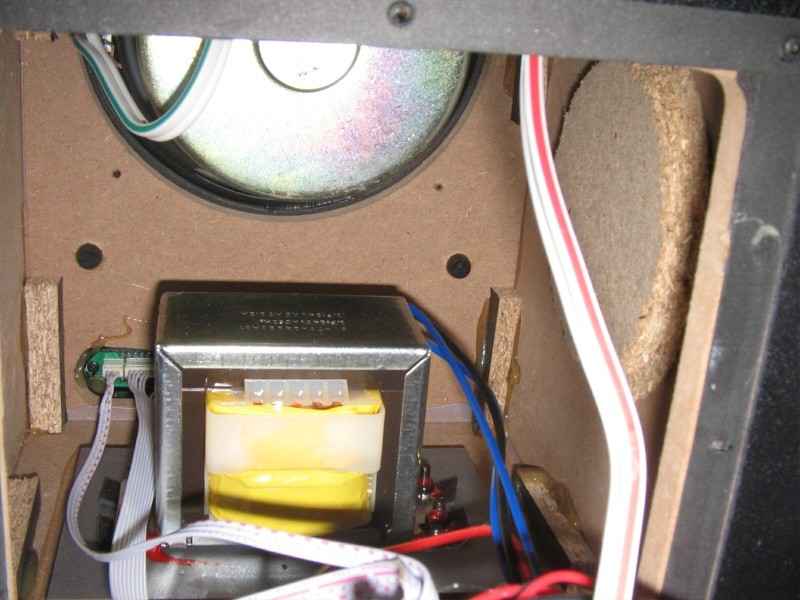

На дне колонки на тонком металлическом листе установлен трансформатор питания с Ш-образным сердечником, экранирования обмотки нет и металличское основание с общим проводом не соединено. Возможно, это и является причиной наводок в правом канале.
Бросается в глаза крайне неаккуратное и избыточное нанесения всех типов паст, фиксаторов, герметиков, клея. Это, безусловно, настораживает. Вроде бы внутренние корпусные швы проклеены полностью, но полноценную дефектоскопию проводить муторно.

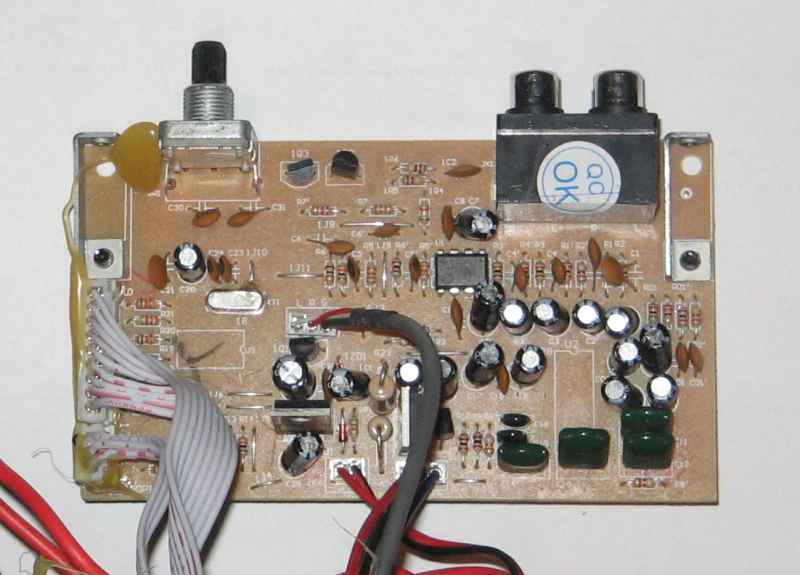

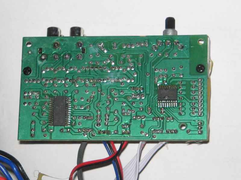

Предварительный усилитель
Распаяны все элементы, свободных посадочных мест нет, на лицевой стороне расположены пассивные элементы, стабилизатор питания и усилительный каскад на сдвоенном малошумящем ОУ NE5532 в корпусе PDIP-8. Достаточно неплохое решение, хотя для нормирования по шумам разработчики могли бы и поставить разновидность этого ОУ – 5532А. Впрочем, субъективно шумы, фон и помехи на максимально выведенных регуляторах я не ощущаю и на расстоянии полуметра от колонок.
Ниже и правее ОУ расположены пассивные элементы регуляторов тембра. Если посмотреть на оборотную сторону платы,
Предварительный усилитель (обратная сторона)
то в гуще этих элементов находится микросхема SI5904SP – сборка из полевых транзисторов, выполняющих роль переменных резисторов в RС-фильтрах и роль ключей для коммутации источника входного. Для понимания, где порылась собака в моем нерабочем входе PC, достаточно было найти параметры рабочего сигнала MUTE и подать его на соответствующую пару ключей (или снятьуправляющий сигнал с открытых). Или не заморачиваться и сделать второй вход некоммутируемым, развязав входы через резисторы, как сделано на многих других решениях. К сожалению, в настоящее время у меня большие долгосрочные проблемы со здоровьем и возможностью аккуратной тонкой работы, да и паяльника подходящего под рукой нет, так что я отложил диагностику на более дальний срок.
Микросхема NSR2251 на оборотной стороне справа – контроллер дистанционного управления и индикации, также служит для подачи управляющего напряжения на затворы полевых транзисторов, выполняющих роль переменных резисторов темброблока и громкости и управления входами.

Трансформатор питания, постоянно подключенный к сети (включен режим MUTE) нагревается свыше 50*. Вообще-то, без нагрузки, это многовато.

Комплект кабелей
Предварительный усилитель с темброблоком расположены на правой (по фото) плате, слева – выпрямитель и усилитель мощности. Еще раз отмечу, что радиатор, который заодно является опорным основанием для крепления всей (почти) электроники, хлипковат для мощности усилителя (не имея ввиду RMS, а продолжительную работу). Хотя информации о схемотехническом решении и режиме работы оконечного каскада нет, может он и имеет приличный КПД. Впрочем, до 60* мне пока догреть его неудалось, правда я больше одной композиции на максимуме не выдерживаю (совсем старый стал), а подходящей резистивной нагрузки не имеется.
Рассмотреть маркировку элементов, в частности предусилителя, мешает радиатор – обозначения крайне неконтрастные и еле заметные. Отворачиваем все винты крепления и получаем плату для ближайшего рассмотрения.
