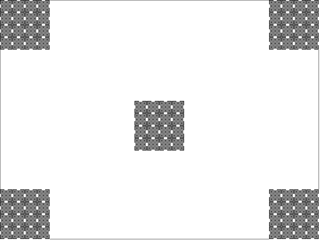

Фокусировка
Фигуры в тесте Focus должны выглядеть четко по всей площади экрана, при плохой фокусировке фигуры выглядят размытыми и по горизонтали, и по вертикали.
