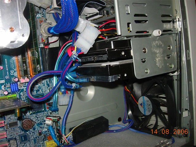

Итак еще одна идейка на тему порядок в проводах. У многих пользователей винчестеры стоят в салазках с небольшим промежутком между ними а переходники для питания SATA обычно с большим промежутком, отсюда лишние провода в корпусе а это отражается на вентиляцию в корпусе отсюда больше температура и следовательно меньше разгон. Итак проблема не лицо найдем решение.
<br/><img src="//st.overclockers.ru/legacy/v1/85639.jpg" vspace="3">
<br/>Пример проблемы.
Пример проблемы.
