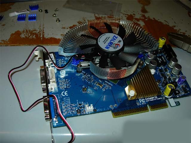

Модификация ZALMAN VF-700ALCU<br/>Делать было нечего и наглаза попался он лежащий не полочке ожидающий свою 6600GT из ремонта.
<br/>
<br/><img src="//st.overclockers.ru/legacy/v1/72679.jpg" border="1" vspace="3">
<br/>Видео с VF-700 до поломки<br/><br/>1)Был снят кулер и железяка держащая крепление и оказалось, что между ребрами была еще довольно большая плошать касания которая была промазана термоклеем это позволило быстрей отводит тепло от середины к крайним ребрам
<br/>
<br/>
<br/>Не жалеем клея<br/>
<br/>2)Было отполировано основание с помощью пасты ГОИ и войлочного круга который был закреплен н...
Не жалеем клея
2)Было отполировано основание с помощью пасты ГОИ и войлочного круга который был закреплен на дрели
Полировка основания
3)На мой взгляд вентилятора 80х80 на 2650 оборотах не хватало для полной отдачи от большой площади ребер к томуже боковые ребра на мой взгляд вообще не пропускают через себя воздух . На помощь пришол старший брат ZM-F2 куллер 90х90 работающий на 2800 оборотах при этом шумел он довольно громко но FANMATE2 согласился работать с ним в паре.
ZM-F2
FAN MATE2
Установка куллера заставила пошевелить извилинами, т.к. он был шире пришлось поднимать выше ребер радиатора
Такой будет зазор
Громоздкая оправа куллера была убрана это обеспечивало более легкое крепление и убирало шум которой создавался при сталкивании воздушного потока и тех палок которые соединяли сам мотор и оправу куллера
Куллер F-2 Если он им еще является
После чего была поднята площадка для установки куллера (была когдата точилка)
Точилка пригодилась
Далее сам куллер если его теперь можно было так назвать был приклеен секундным клеем к площадке
Готовый результат
Покрываются все ребра
Теперь продуваются полностью все ребра радиатора.
Вот так залман попался под горячую руку, результаты изменения температуры будут чуть позже т.к. видео карта находится в ремонте.
