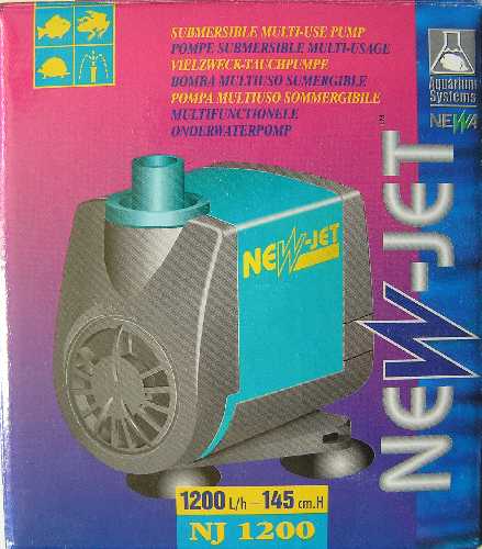

<br/><br/>обзор<br/>Помпа поставляет в небольшой коробке с габаритными размерами 140х120х70мм
<br/><img src="//st.overclockers.ru/legacy/v1/81025.jpg" border="1" vspace="3">
<br/><br/><br/>На коробке присутствует график зависимости расхода от перепада высот.
Как видите, заявленная максимальная высота водяного столба у помпы с индексом 1200 равна 1,45м, мощность 15Вт.
