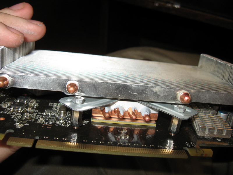

<br/>Сразу, что я сделал, это поставил радиатор на питание (распилил радитор от старенького пенька). Поскольку не было термоклея под рукой, намазал толсто термопастой, а сверху прикрепил планкой. Закреплял гвоздями с нарезанной...

Сразу, что я сделал, это поставил радиатор на питание (распилил радитор от старенького пенька). Поскольку не было термоклея под рукой, намазал толсто термопастой, а сверху прикрепил планкой. Закреплял гвоздями с нарезанной резьбой, в качестве подпружинивающего материала был... ластик.

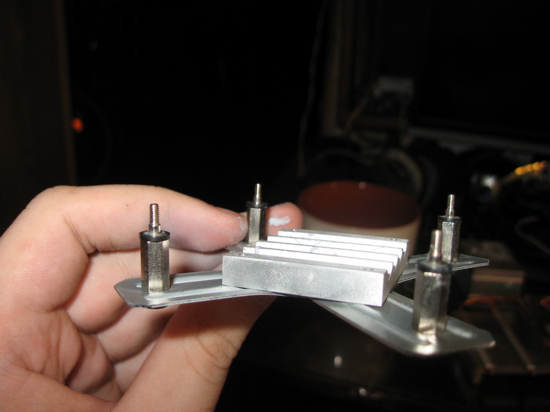

Потом скрепил 2 стодвадцатки вместе с помощью детского конструктора. Так-же сделал ножки.

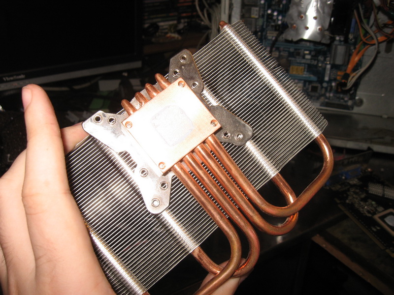

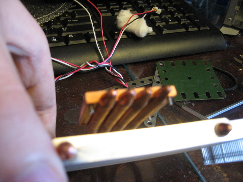

Теперь разбираем куллер. Снимаем стандартные 92х2 и выкидываем их на полку.
Потом откручиваем снизу 4 винта и снимаем верхнюю часть крепления (она, кстати, из аллюминия и просто прилегает к теплотрубкам. Нижняя, медная, часть - как-то прикреплена к теплотрубкам, но следов припоя я не ненашел.)
(кликните по картинке для увеличения)

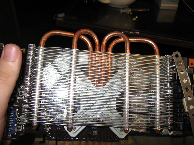

Дальше снимаем крепеж. Собсно, всё ради него и делалось т.к. расстояние между крепежными отверстиями на видео карте 76мм, а на крепежной планке куллера только 2 точки крепления. В итоге или плохой был прижим или если зажать сильнее - ВК изгибалась.

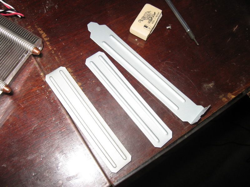

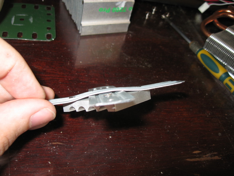

Теперь снимаем стандартное крепление и думаем как его изменить. Оно сделано, насколько я понял, из нержавейки или чего-то подобного, что просверлить в домашних условиях сложновато. Даже накернить не получилось, чтобы просверлить доп. дырку на положенном месте. Взял заглушки с задней панели. Обрезал и просверлил дырки. Потом, сделал так, чтобы они хорошо сошлись.
Крепежи поставил старые, только пришлось найти гайки (раньше, в старой пластине, резьба была сразу, а тут пришлось гаечкой крепить... благо у меня за спиной стеллаж с такими штучками)

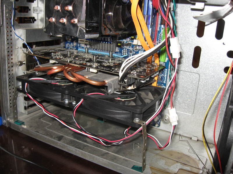

Закрепил всё. Крепко и надёжно.

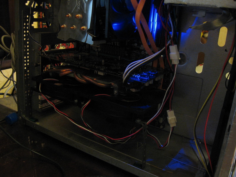

Устанавливаем ВК в системный блок.
Включаем!
Вуа-ля! работает ;)
В момент написания статьи температура процессора 28гр, а ВК 29 (все на пониженных частотах). Температура в комнате 18гр.
После получаса игры в GTAIV на максимальных настройках (тени высокие, дальность 50, всё остальное максимально, анизотропия х16.) МАХ температуры были 52 проц, 53 видео.
В 3dmark 06 после прогона всех тестов дважды при 640х480 noaa: MAX температуры 53 проц 48 видео
В msi kombustor (бублик у меня почему-то не работает) при 640х480, окно, все галки сняты: MAX температуры 52 проц 48 видео.
