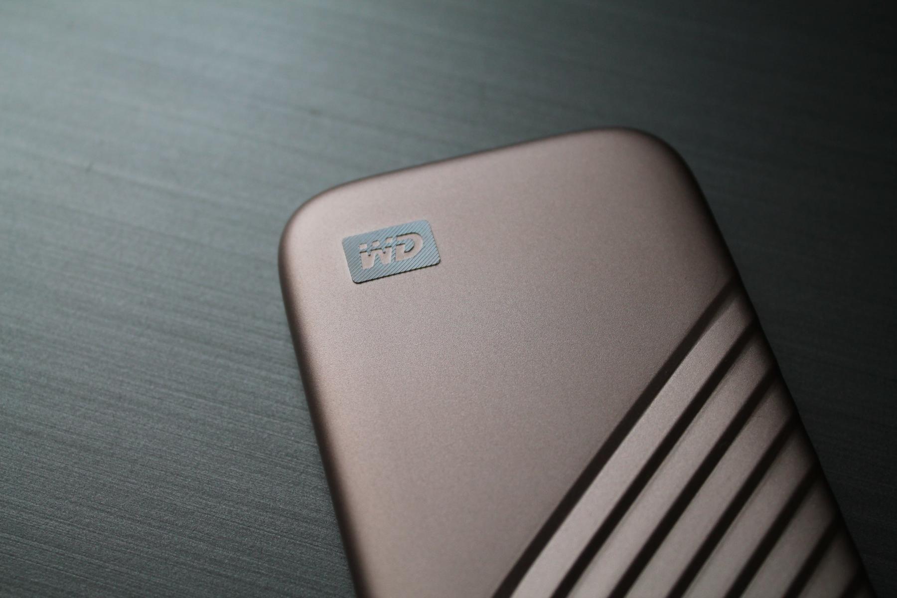

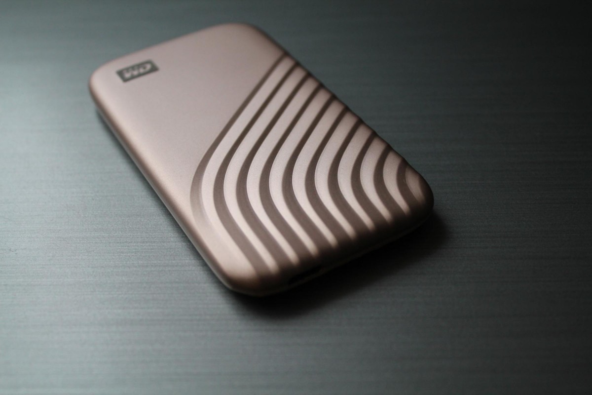

Сам накопитель достаточно небольшой, особенно, если сравнивать его со съёмными жёсткими дисками. Габариты корпуса составляют всего 100x55x9 мм при весе устройства всего в 46 г, благодаря чему его можно носить в любом кармане. Компактность внешних SSD по сравнению с внешними жёсткими дисками легко объяснима и понятна всем, кто хотя бы более-менее представляет внутреннее устройство накопителей этих двух типов. Внешний жёсткий диск обычно унифицирован с ноутбучными HDD на 2,5 дюйма, плюс добавьте сюда ещё внешний пластиковый корпус. А теперь возьмем стандартный «внутренний» SSD с интерфейсом SATA, по габаритам схожий с «внутренним» 2,5” HDD, и разберём его корпус. Мы увидим, что расположенная внутри него печатная плата, с установленными на ней чипами памяти, контроллером и прочими элементами, практически всегда будет заметно меньше габаритов корпуса такого SSD. Но там корпус таких размеров обусловлен вопросами унификации со стандартными посадочными местами в отсеках ноутбуков под установку HDD, а вот во внешних SSD-накопителях всю электронику можно заключить в ещё более компактную внешнюю оболочку.
Корпус накопителя выполнен в виде двух половинок, верхней и нижней. Верхняя панель из алюминиевого сплава с приятной матовой поверхностью, нижняя – пластик. На корпусе имеется небольшой объёмный логотип WD и волнистая фактурная поверхность, являющаяся не только декоративным элементом, но и повышающая удобство использования: накопитель лучше лежит в руке и не выскальзывает.

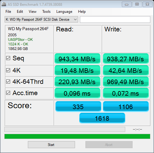

Тестирование я решил традиционно провести в паре самых популярных тестовых утилит – актуальных версиях AS SSD и Crystal Disk Mark. Я не адепт какой-либо одной из них, утверждающий, что она даёт истинно верные результаты в отличие от других, и я прекрасно понимаю, что единственно объективного варианта тестирования быть не может. Поэтому просто прогоняю подобные девайсы через пару наиболее популярных тестовых программ, которыми пользуются как профильные ресурсы, так и обычные пользователи. Такой подход позволяет не только получить какие-то определённые цифры по скорости работы и условных «попугаев» в виде рейтинговых баллов, но и сравнить тестируемое устройство с многими другими моделями, также прошедшими через подобное тестирование.

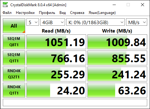

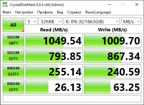

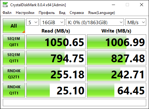

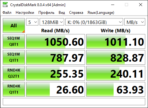

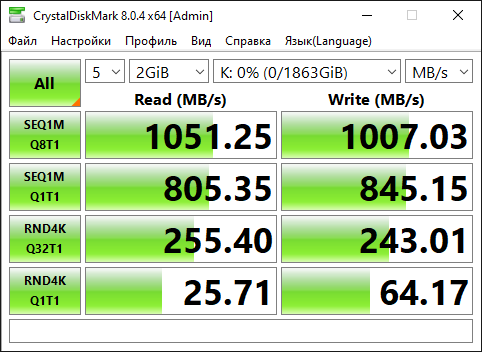

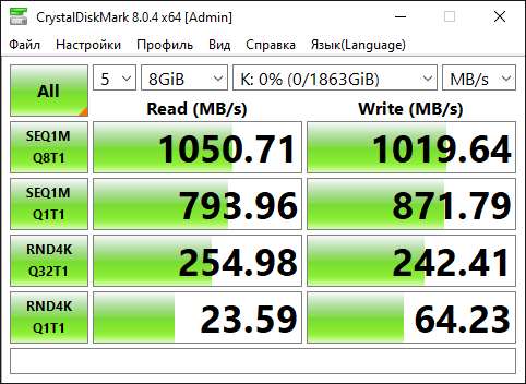

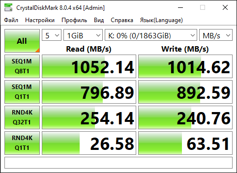

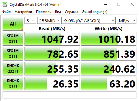

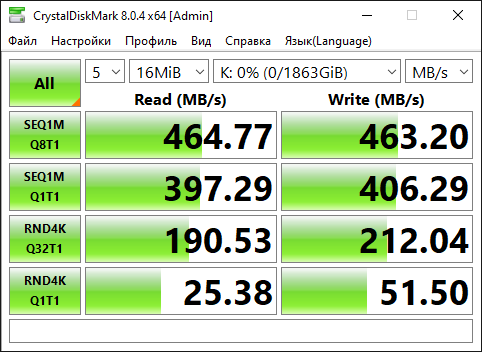

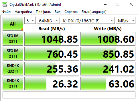

Тестирование внешнего SSD я провёл в наиболее популярных тестовых утилитах AS SSD актуальной версии и Crystal Disk Mark 8.0.4 при подключении накопителя как к скоростному порту 3.2 Gen 2, так и к обычному USB 3.2 Gen 1 (он же USB 3.0).
Результаты тестирования при подключении по USB 3.2 Gen 2:
При подключении по USB 3.2 второго поколения WD My Passport SSD показал результаты, примерно соответствующие заявленным производителем в районе 1050 Мб/с на последовательное чтение и не менее 1000 Мб/с на последовательную запись и даже немного превосходил их. Естественно, эти значения были получены в самом идеальном из всех возможных сценариев тестирования при последовательных записи и чтении большими блоками. В реальности цифры могут существенно отличаться в меньшую сторону, что будет зависеть от конкретного случая. Но и производитель не случайно упоминает слово «до» перед заявленными характеристиками, не говоря о том, что такая скорость будет всегда. Впрочем, всем, кто уже более-менее хорошо знакомым с теорией и практикой работы накопителей любого типа, будь то USB-флешка, классический жёсткий диск или SSD, это и так хорошо понятно.

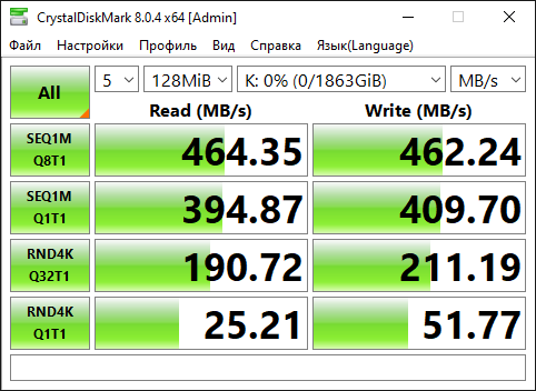

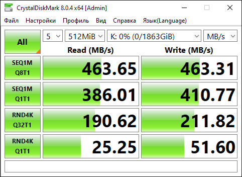

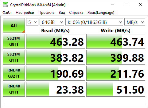

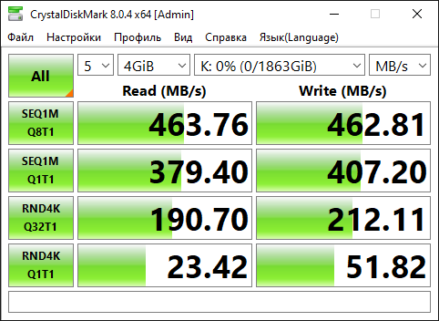

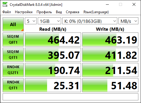

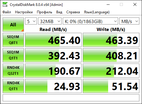

Результаты тестирования при подключении по USB 3.2 Gen 1:
Как видим, скорость чтения и записи при подключении по USB 3.2 первого поколения (ранее известному просто как USB 3.0) оставляет желать лучшего по сравнению с более новой спецификацией USB 3.2 Gen 2, заметно уступая в скорости последовательного чтения и записи, ограниченной значением примерно 465 Мб/с, но при этом незначительно уступая в произвольном чтении и записи тестовых файлов небольшими фрагментами, что ближе к большинству повседневных сценариев использования.

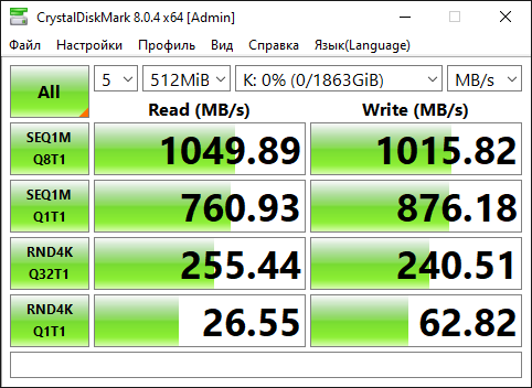

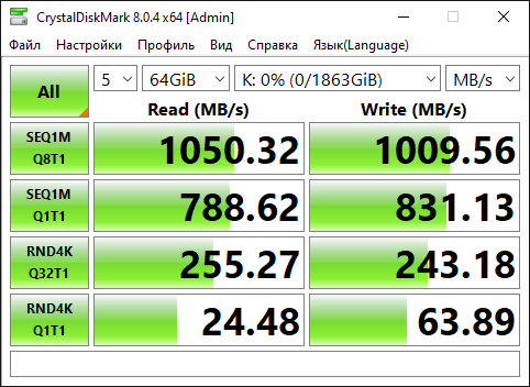

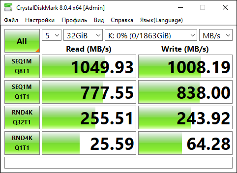

Отдельно обращаю внимание на то, что я производил тестирование утилитой Crystal Disk Mark во всём диапазоне объёмов тестовых файлов от 16 Мб до 64 Гб включительно (потратив на это почти весь вечер). При этом, скорости чтения и записи на различных режимах практически не зависели от объёма тестового файла, изменяясь от одного теста к другому лишь в пределах статистической погрешности. Что говорит о некоторой стабильности работы (на моей богатой практике тестирования накопителей подобное можно было наблюдать не всегда). Естественно, что в процессе обычной эксплуатации накопителя реальные показатели скорости его работы будут слишком сильно зависеть от кучи косвенных факторов: степени заполненности самого накопителя, типов, размера и количества копируемых файлов, быстродействия ПК и так далее. Даже формат копируемых видеофайлов способен сильно влиять на скорость их записи при примерно аналогичном размере.

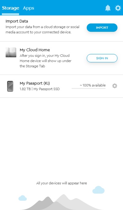

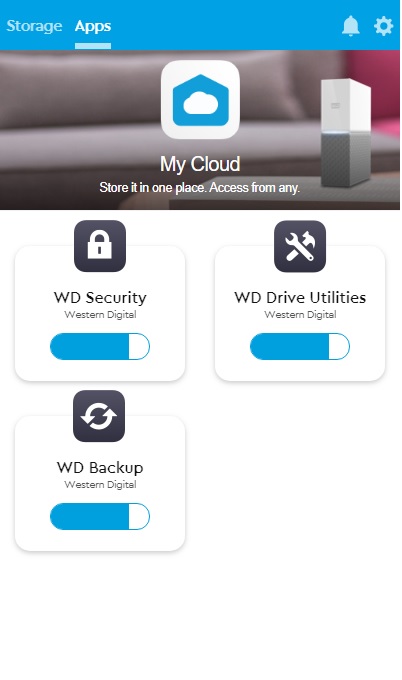

WD My Passport SSD поддерживает работу с целым рядом фирменных утилит от WD, включая WD Discovery, WD Backup, WD Security, а также лицензированный Acronis True Image WD. Средство резервного копирования WD Discovery позволяет делать автоматический бекап как на сам физический накопитель, так и в облако. Для установки данного ПО мне пришлось согласиться с отправкой на сервера компании некоторых диагностических данных. Формально во время установки можно и отказаться от этого, но тогда установка прервётся ошибкой. WD Discovery предоставляет единый интерфейс для доступа к внутреннему объёму накопителя, облачному хранилищу My Cloud (необходима регистрация учётной записи), а также к дополнительным утилитам WD Security, WD Drive Utilities и WD Backup, назначение которых хорошо понятно из их названий и которые можно установить тут же, либо скачать их с официального сайта по отдельности, выбрав данную модель накопителя на странице технической поддержки. Приложение умеет выводить уведомления и через него можно загрузить мануалы к продуктам компании, также перейдя на web-страницу технической поддержки.
Также работу с накопителем поддерживает фирменная утилита WD DashBoard, позволяющая получать информацию о использовании всех накопителей WD актуальных моделей, доступных в системе, скорости копирования и считывания файлов, стирать все данные с них, обновлять прошивку и многое другое. Для данной модели SSD там были недоступны некоторые функции, возможно это связано с новизной модели, либо они не поддерживаются в принципе.
