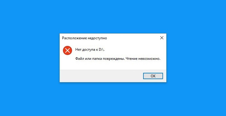

В общем, лежит у меня на несистемном локальном жёстком диске в корневой директории папочка с названием, условно говоря, "Работа", а там уже ветвистое многоуровневое древо директорий - папки с названиями проектов, внутри которых папки с конкретными работами по ним и т.п. Для удобства кидаю на рабочий стол ярлыки от папок с конкретными работами, которые актуальны на данный момент. И тут вот нажимаю на один из ярлыков, а Windows 10 Pro, вместо того, чтобы открыть нужную мне папочку, озадачивает меня сообщением, что местоположение недоступно, ярлык никуда не ведёт и предлагает мне его удалить. Несколько оторопев, машинально соглашаюсь на удаление. Иду на диск, нажимаю на папку "Работа", а самая лучшая, быстрая и стабильная операционная система в истории человечества (прим. - по мнению её создателей) ещё сильнее радует меня окошком с сообщением «Нет доступа. Файл или папка повреждены. Чтение невозможно» и единственно возможным ответом в виде ОК. Свойства папки показали, что в ней нет файлов и её объём равен нулю.
(фото из Интернета примерно того же содержания, но тут нет доступа к самому диску, а не отдельной папке)
