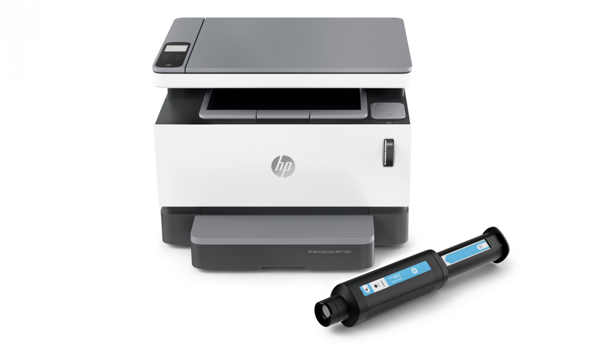

МФУ HP NeverStop Laser 1200 и стандартный контейнер с тонером
